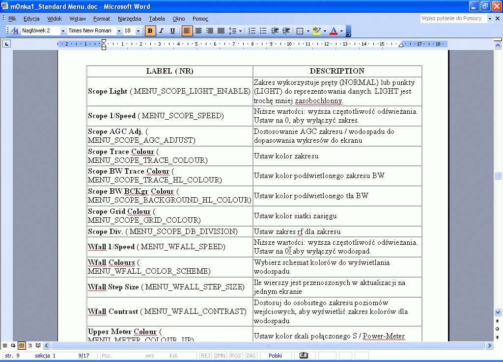

Witaj Darek.
Przygotowałem się na taką odpowiedź.
Tylko mój m0nka nie włącza Scope.
Nie ma ani w Scope ani w Wfall opcji "0"
Jest 1 i OFF. Jak dam OFF to ekran zawisa.
Jeżeli w programie jest przełącz na "0"
to tej opcji nie wykona bo w menu nie ma "0"
Może Ktoś to potwierdzić .
Zainstalowałem ver 2.2.11 i tu opcja Scope Wfall działa prawidłowo.
Po prostu przełącza.
Ver 2.6.0 już tego nie robi.
Nowsze wersje tego już nie robią.
Chyba,że przełącznik jest dotykowy a nie w menu.
Dotyku nie mam.
Proszę o potwierdzenie.
