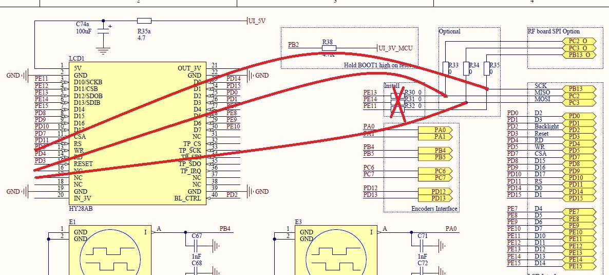

Robert,
Jeżeli tutaj https://github.com/df8oe/UHSDR/wiki/Reco...ifications
są aktualne informacje to bez modyfikacji w postaci przecięcia 3 ścieżek i wykonania 3 krosów to firmware przy Twoim wyświetlaczu w wersji B i configuracji pod SPI (czyli tak jak masz to ustawione) nie powinien zadziałać.
Dziwne, że u Ciebie w ogóle ekran startuje (tak jakby te modyfikacje były już wykonane).
W tym samym linku jest rysunek z kolejną modyfikacją aby uruchomić dotyk....z "kabelkami" na niebiesko
Tutaj masz rysunek (zresztą z linkowanej strony) co zmodyfikować
