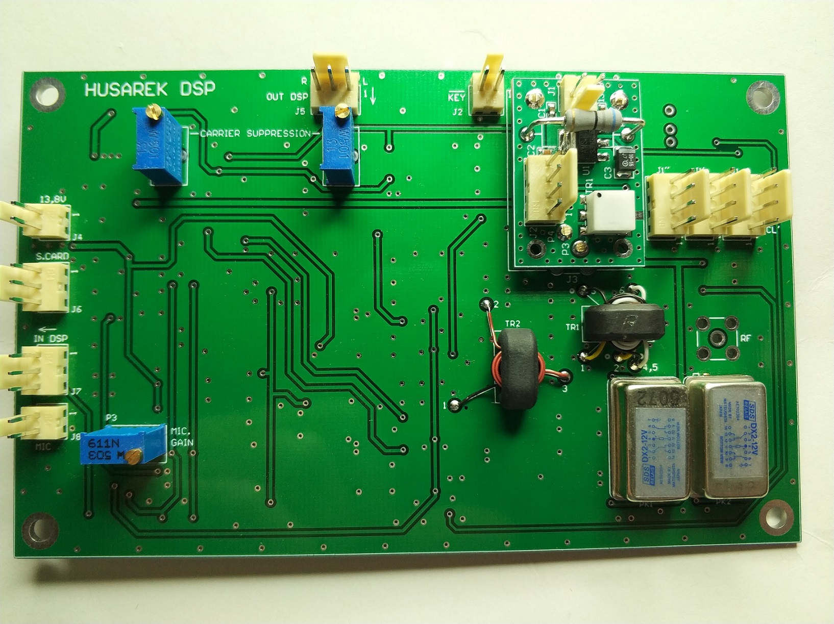

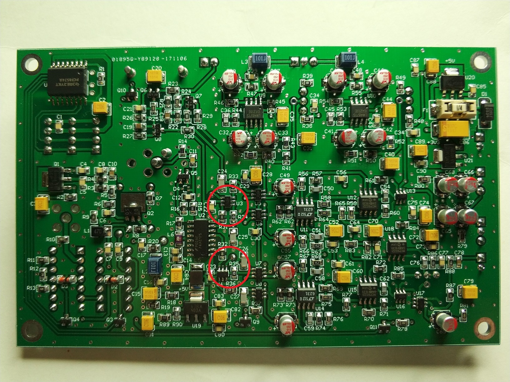

Wykonałem próby na przeprojektowanym i zmontowanym przeze mnie PCB Husarka DSP, takim jak na zdjęciach poniżej. Pukając w przypadkowe miejsca
na płytce (także VFO - zamocowane na tejże PCB), mikrofonowanie w zasadzie nie występuje, powoduje minimalne wychylenia S-metra.

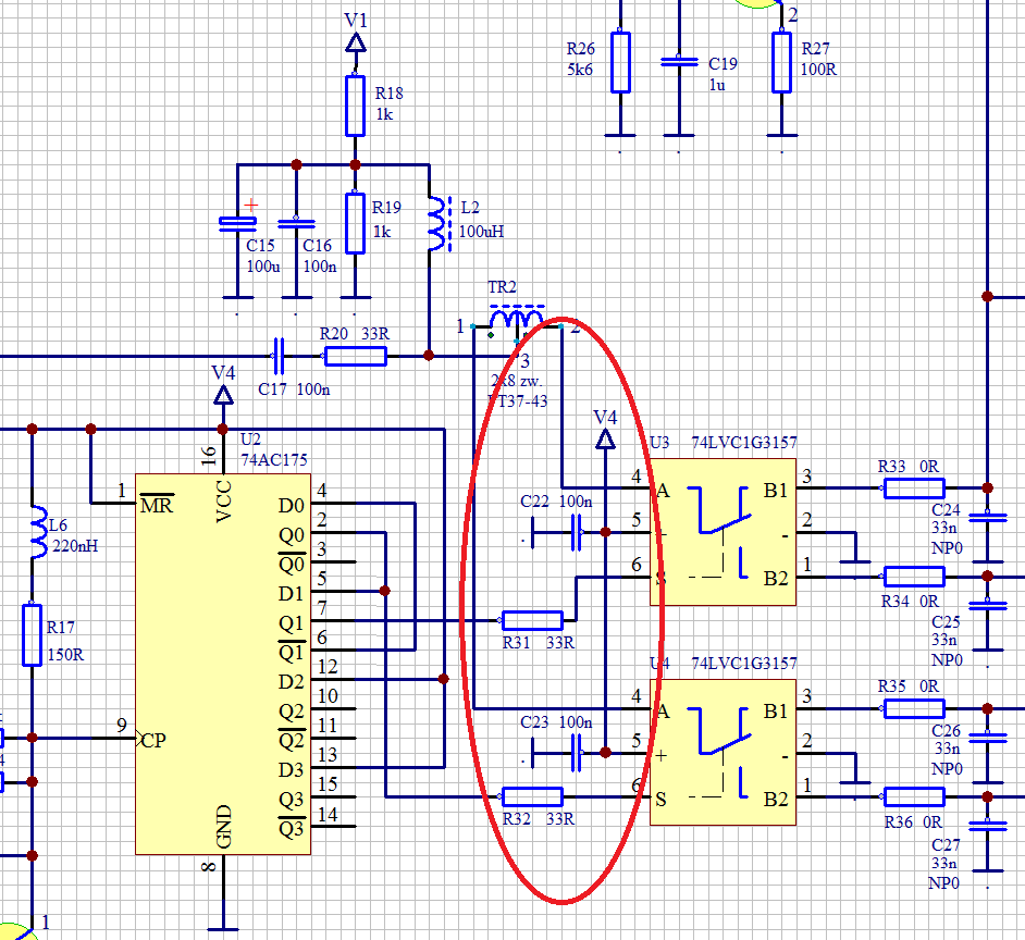

Natomiast opukiwanie miejsc oznaczonych na zdjęciu okręgami powoduje szaleństwo S-metra. Jest to miejsce układu wskazane na fragmencie schematu.
Warunki sprawdzania były takie jak u Janusza.
