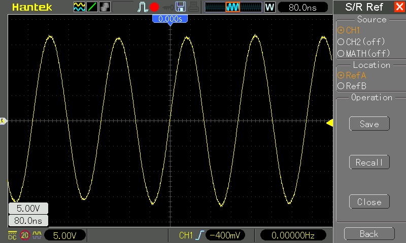

DZIAŁA Big Grin !!!

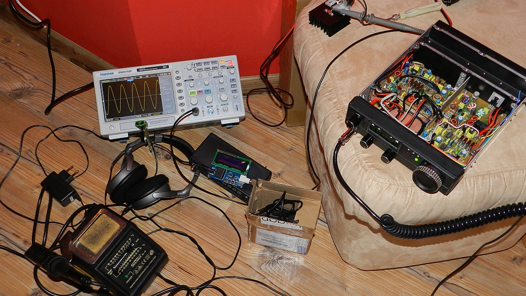

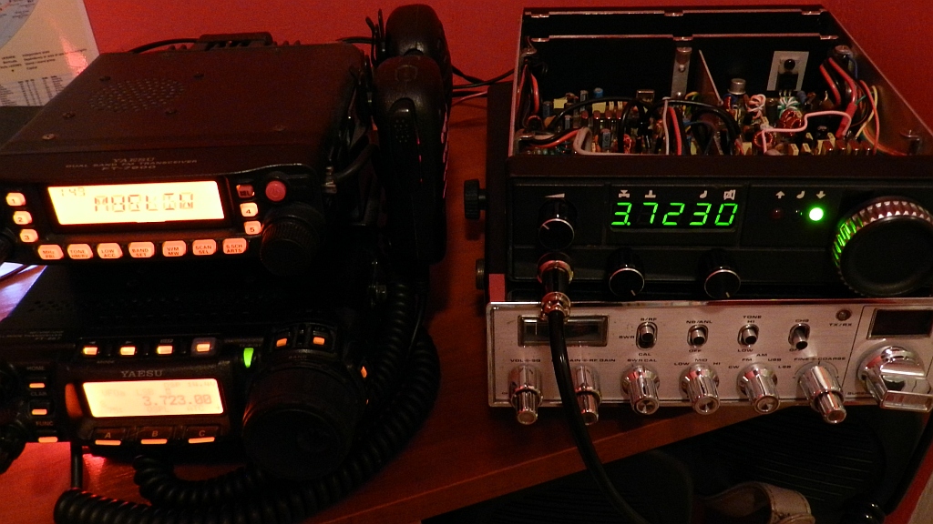

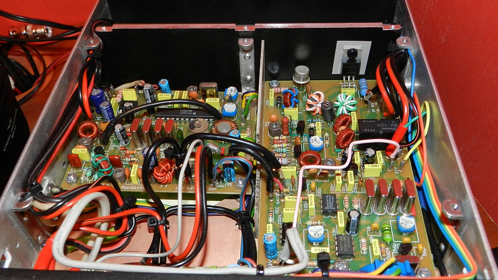

Tyle czasu Taurus służył tylko jako odbiornik. A tu okazało się, że NE612 był trachnięty Dodgy
Dziękuję SP2FP -nie wierzyłem że nowy scalak z napisem PHILIPS może być uszkodzony... Teraz siedzi NE602.
Zastosowałem chyba wszystkie triki stabilizacji nadajnika - nie wiem, czy były potrzebne. Zostawiam je bo napięcie na obciążeniu 50OHm przy pięknym gwizdaniu do mikrofonu to równiutkie 40V p-p.
Teraz muszę się rozejrzeć za małym wzmacniaczem (kilkadziesiąt Watt) bo mam fajne miejsce i radiator w obudowie po murzynku.
Testy i strojenie "na drutach" w spartańskich warunkach
środek
podczas pracy
i zrzutka pięknej sinusoidy z wyjścia przy gwizdaniu do mikrofonu
p.s. 1. Dodałem 1,5n między 2-6 nogą 741 - jaką pełni tam funkcję?
