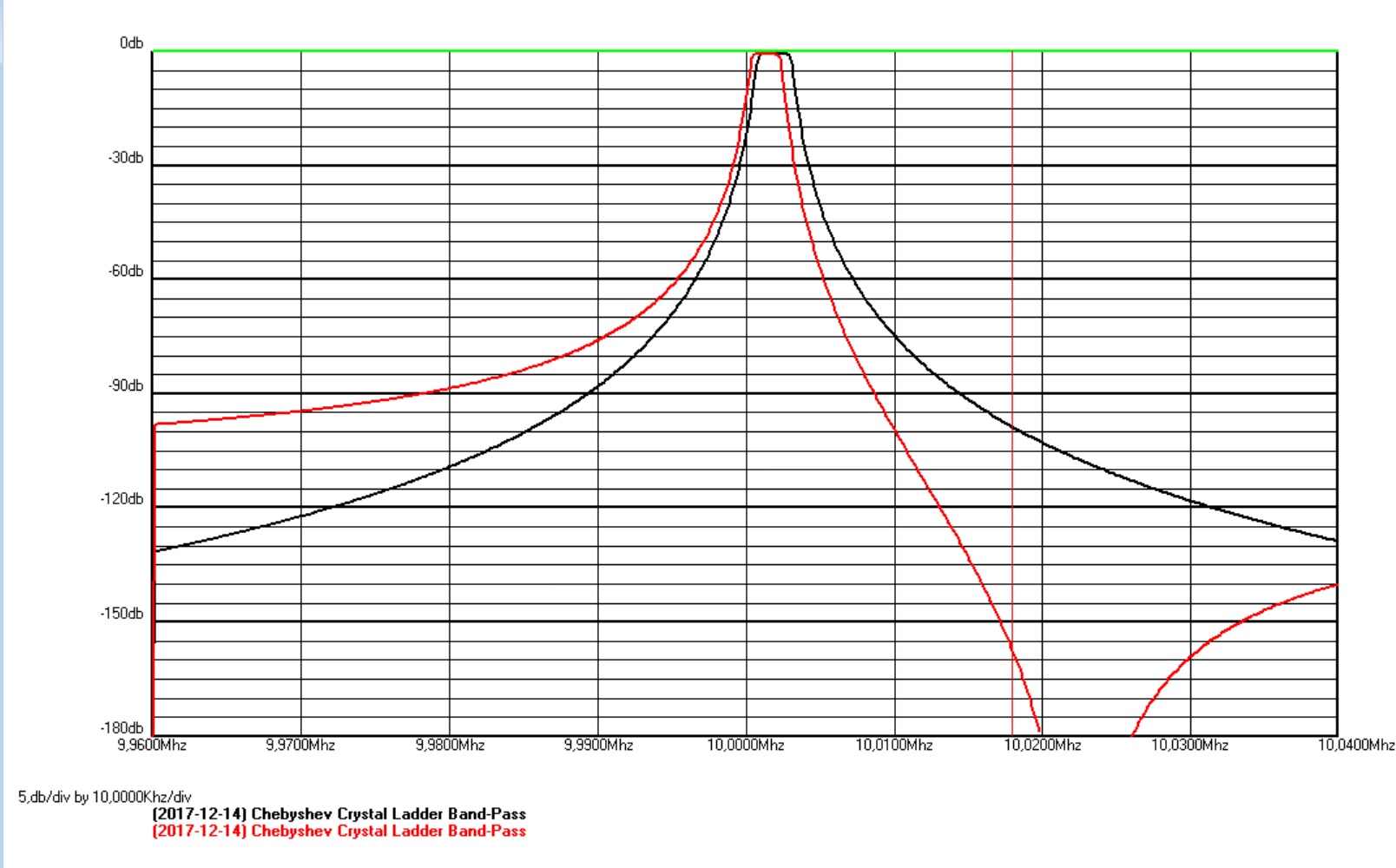

Przyzwoity filtr raczej popsujemy kompensacją. Był on projektowany z uwzględnieniem pojemności równoległych kwarców.
Wartość indukcyjności do kompensacji pojemności równoległej kwarcu
Lr=Ls*Cs/Cr
Przykład dla kwarcu 10MHz (parametry domyślne z programu Filter Design)
Ls=20,054mH, Cs=0,01263pF, Cr+1/4Co=2,8pF
Co należałoby zmierzyć, przyjmijmy Co=2*1pF (wg katalogów od 2*0,5 do 2*2pF)
Cr=2,8pF-0,5pF=2,3pF
Ls=20,054mH*0,01263pF/2,3pF=110uH
Wybieramy dławiki smd 100uH.
Pytanie otwarte: Jak dobroć dołączonego dławika wpływa na filtr?
Poniżej porównanie filtrów (przybliżone):
Czy ktoś jest chętny na mały eksperyment na 4 kwarce i ma pomierzone parametry?
