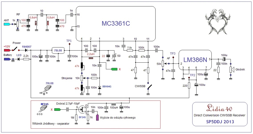

OK. Dziękuję za pomoc. Jutro dam znać, ponieważ swoje układy buduję poza domem.
Oooo.... Działa....
Teraz trzeba skalę częstotliwości podpiąć pod VFO.
Myślę nad wtórnikiem emitrowym z Lidii 40. Ale gdzie podpiąć złącze X zaznaczone kolorem zielonym w tym odbiorniku ?
