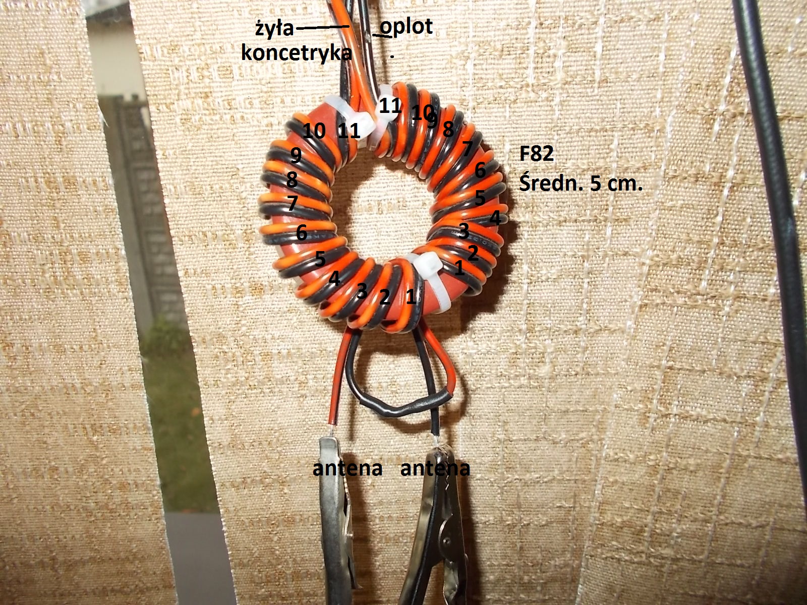

(16-11-2010 9:41)SP2JQR napisał(a):  /../
Bardzo dobre baluny wychodzą nawinięte dwoma liniami 100 omów utworzonymi z dwóch drutów DNE0,8 najlepiej w podwójnej izolacji (nie pamiętam ooznaczenia).
Linie 100 omów z drutów nawojowych nawija się na rdzeniiu toroidalnym o średnicy około 4cm. Rdzeń może być F82 lub podobny o takiej samej lub większej przenikalności. Każda linia 100 omów na niecałej połowie toroidu. Dla F82 około 15 zwojów. Linie 100 omów tworzy się nawijając dwoma drutami jednocześnie obok siebie bez skrętu. Działa dobrze do 200W. /.../
Zrobiłem taki symetryzator dla pętli 42 mtr. którą mam za oknem.
Nie bardzo wiem jak rozumieć 15 zwojów. Zrobiłem taki jak na foto i dałem po 11 zwojów bo mi się więcej nie zmieściło. To ma być ogólnie 15 zwojów czy 2x 15 zwojów z każdej strony? Dodam że ten symetryzator działa nieźle, ale mam robić pętlę 160 mtr. to chyba zrobię na 2 osobnych rdzeniach?
Pozdr!
73 Frycz SP5RF
