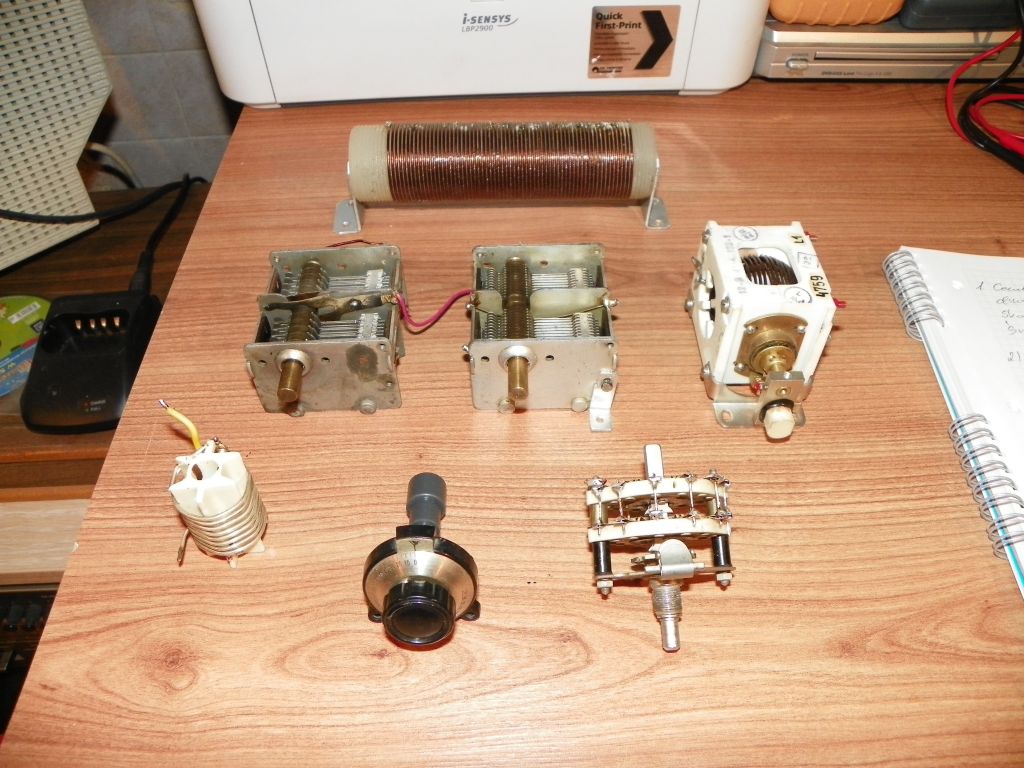

Witam Kolegów
Posiadam takie elementy jak na fotce
1 - cewka - 62 zwoje na wałku tarnamidowym o średnicy 38,5mm skok uzwojenia 2mm, drut fi.1.35mm, długość cewki 124 mm.
2 - 2 kondensatory obrotowe
- 1 odległość między płytkami rotora 3,5mm , statora 1.6mm
- 2 odległość między płytkami rotora i statora 1.2mm
3 - Wariometr kulowy mały - nie znam danych- ma oznaczenie 12-B-4344-123-1 - zaciski 1-4 duża cewka (stator)- 2 - 3 - mała cewka (rotor)
4 - cewka na karkasie porcelanowym fi 25mm , drut srebrzanka fi 1.5mm, 8 zwojów skok 3.5mm
5 - przełacznik ceramiczny 10-cio pozycyjny
6 - Pokrętło ze skalą 270 stopni, (dokładność co 1 stopień - przekładnia)
Chciałbym wykonać manualną skrzynkę antenową na pasma od 10 do 160m.
Obecnie mam małą skrzynkę typu L na pasma od 10 do 80m.
Jaki typ skrzynki byłby najrozsądniejszym rozwiązaniem, do mocy 150W?
Może jakieś schematy?
