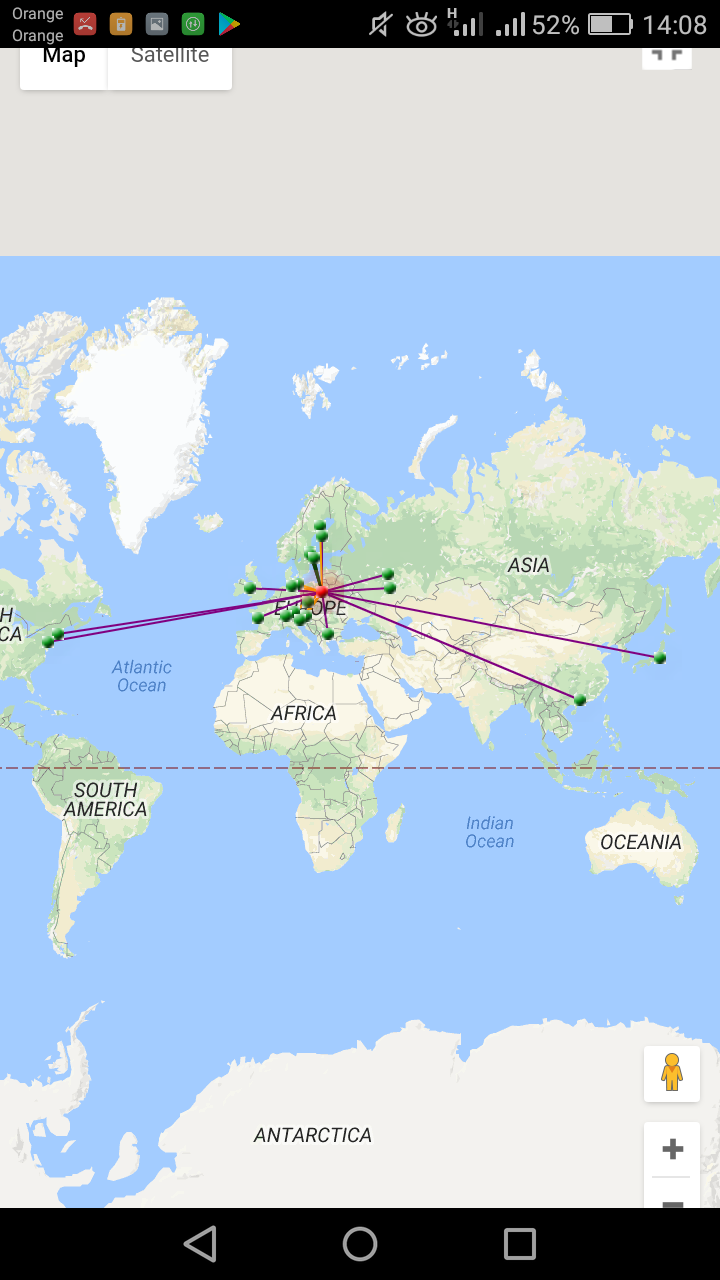

Cały czas eksperymentuję, poprawiam koryguję. Efekt jest ale.....
Mam możliwość zawieszenia anteny 168 metrów, tylko czy jest sens. Na 1,8 MHz nie chodzę, a zależy mi na 3,5 i 14.
No i muszę zrobić dobry balun. 1:4
Mam pytanie, czy zwiększenie długości pętli z 84 do 168 metrów wpłynie znacząco na pasmo 14 MHz.
W załączniku, zasięgi z dziś. Kluczowe jest dostrojenie skrzynki.
Myślę też czy czasem nie zrobić tak: z delty odprowadzić/doprowadzić sygnał płaskim kablem TV i wejść od razu do skrzynki. Miało by to sens. Mniej strat.
