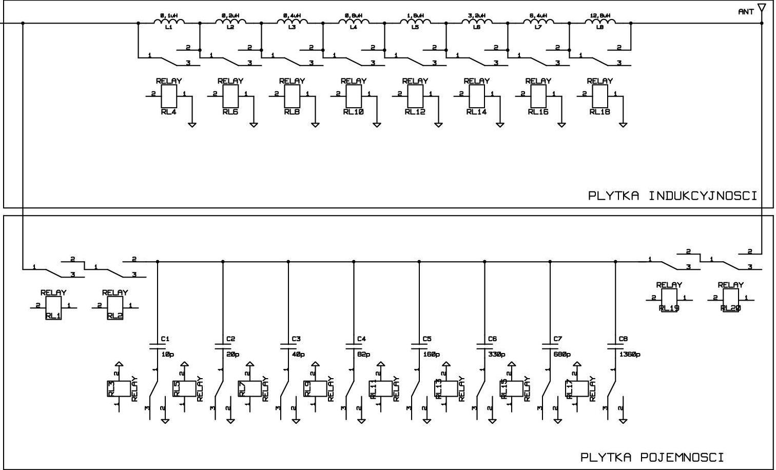

W ramach spotkania w Burzeninie odbyła się dyskusja techniczna (3Z6AEF, SP3SWJ, SP9MRN, SQ4AVS, SP5FCS) na temat ostatecznej wersji skrzynki antenowej, podziału prac oraz sposobu realizacji projektu.
Za zdjęciach przymiarka do druku ATU wz. ECO - rura kanalizacyjna 110mm oraz schemat układu dopasowania.
Płytka 100x250mmm, duże przekaźniki, cewki powietrzne lub na rdzeniach, cały układ dopasowania na jednej płytce (9*C + 9*L).
Jest pewien problem z gabarytami cewek 6.4uH oraz 12.8uH, przy średnicy 36mm wychodzą strasznie długie, jakieś pomysły ??
