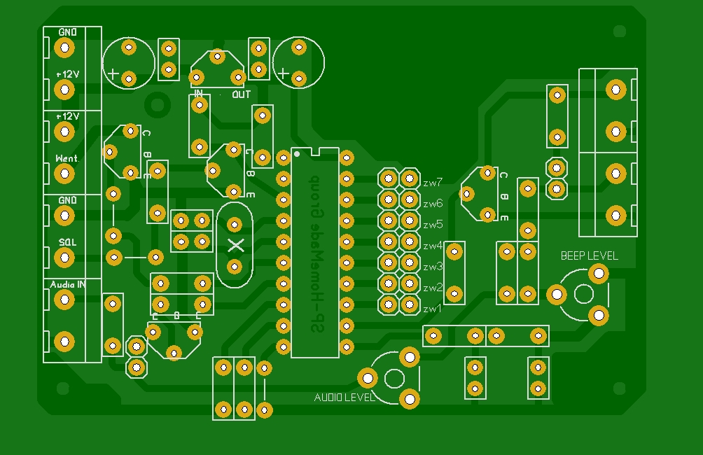

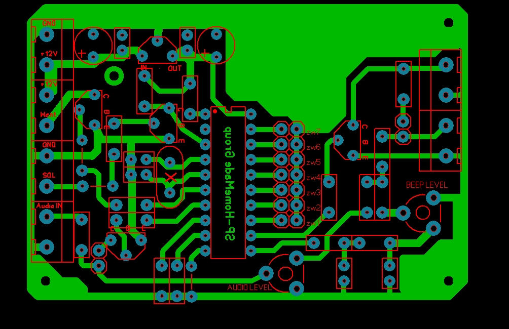

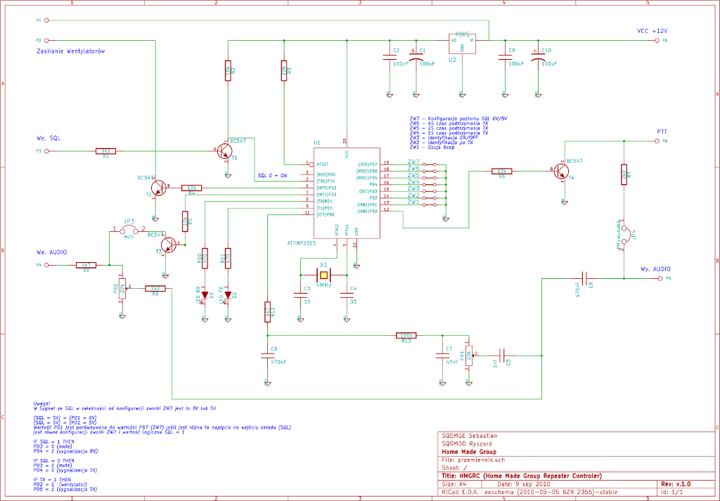

Update:
Wykonaliśmy kilka testów z Arturem SP5QWK na przemienniku SR5WK i w wyniku tych testów (i potrzeb użytkownika) musieliśmy zmodyfikować projekt.
Najważniejsze zmiany:
- tłumienie wejściowego sygnału audio gdy brak sygnału ze SQL (dla radii z open squelch)
- dodatkowe wyjście sterujące pracą wentylatorów
- zworka konfigurująca sygnał SQL (0V/5V)
- nowy rysunek płytki
Poprawione błędy:
- blokada generowania beep gdy sygnał RX ponownie pojawi się przed upływem 300ms (tak by wypadający korespondent nie generował beep'a)
W ostatnim pliku rar komplet plików stan z dnia dzisiejszego.
