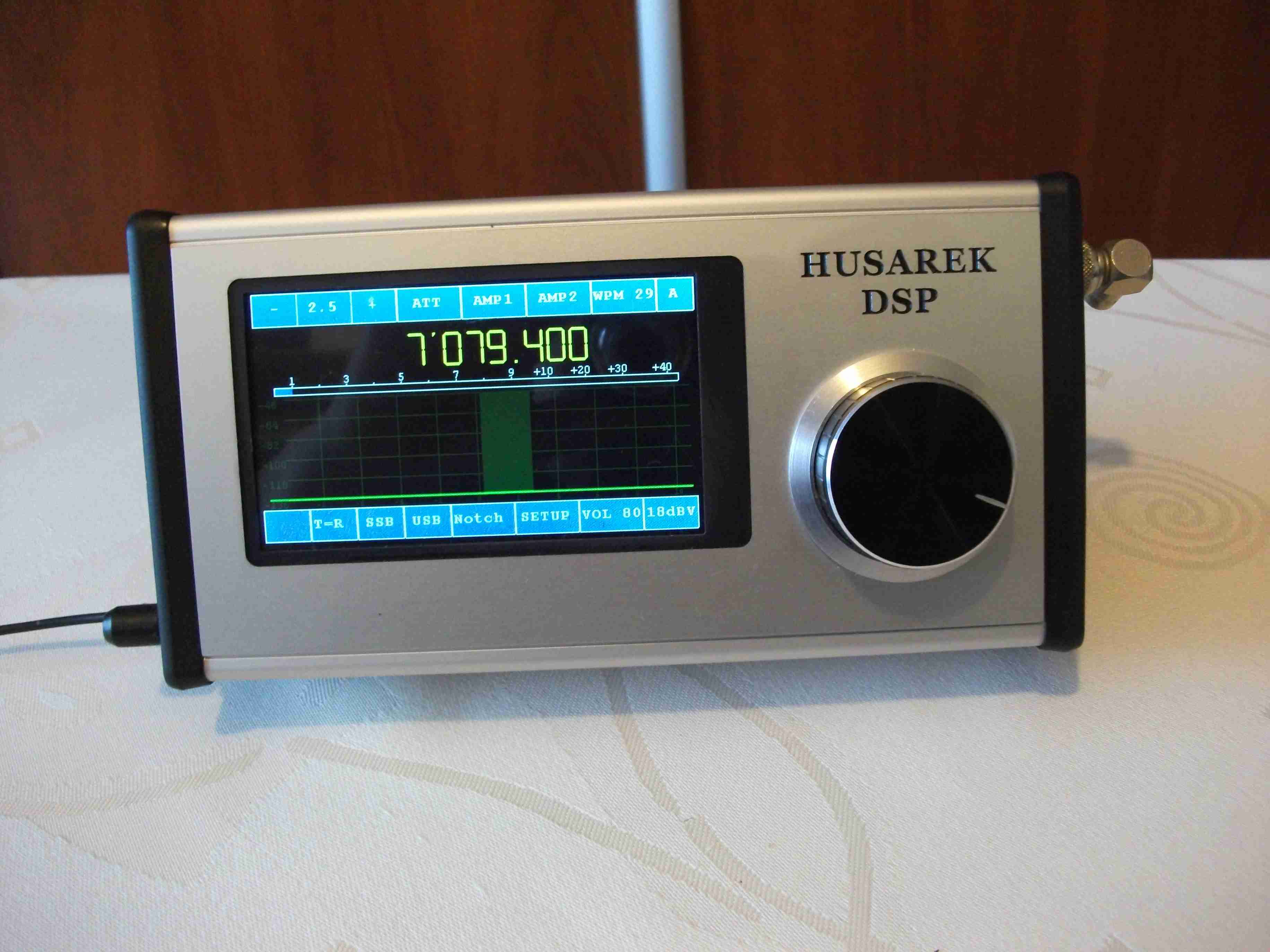

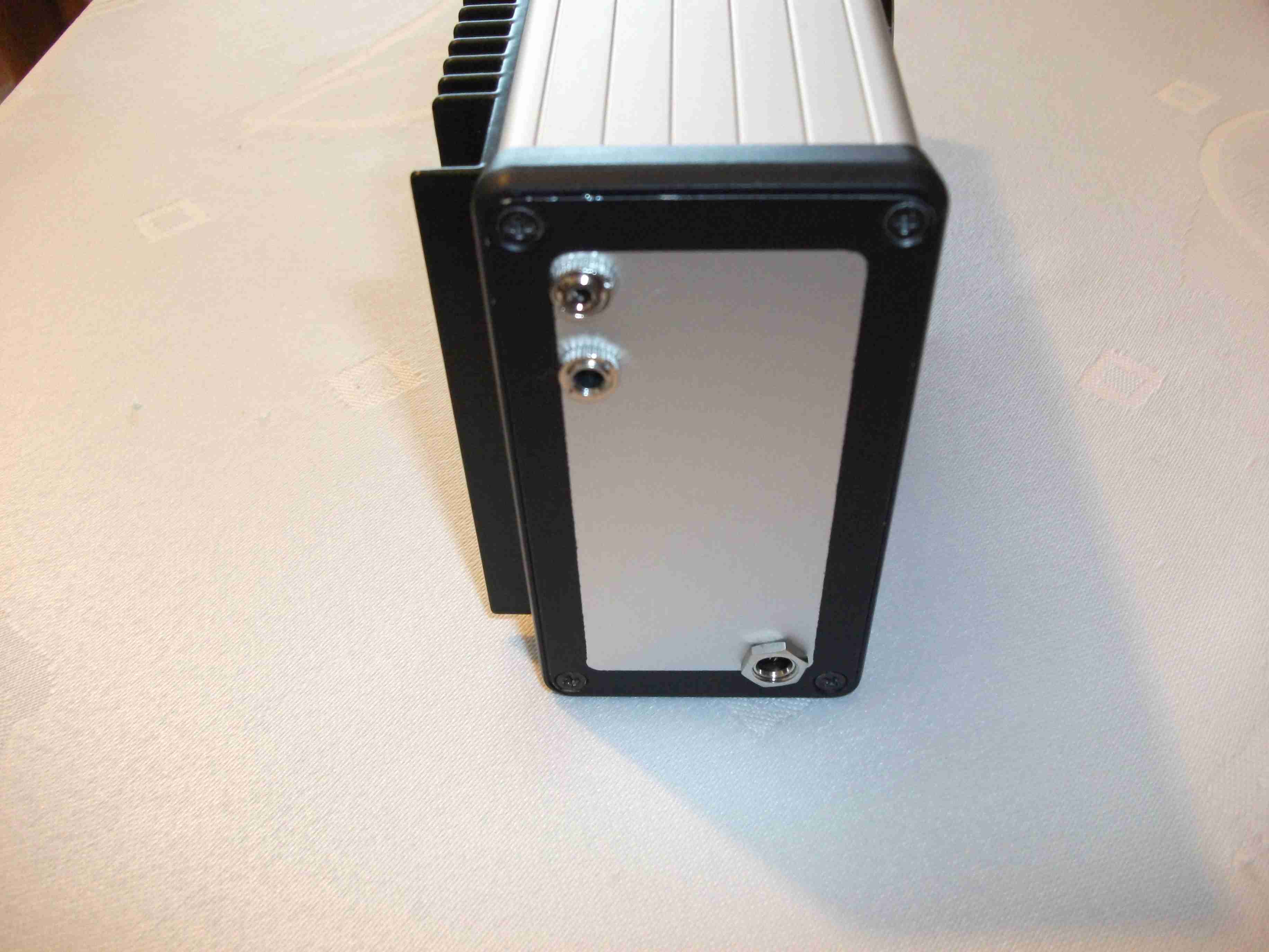

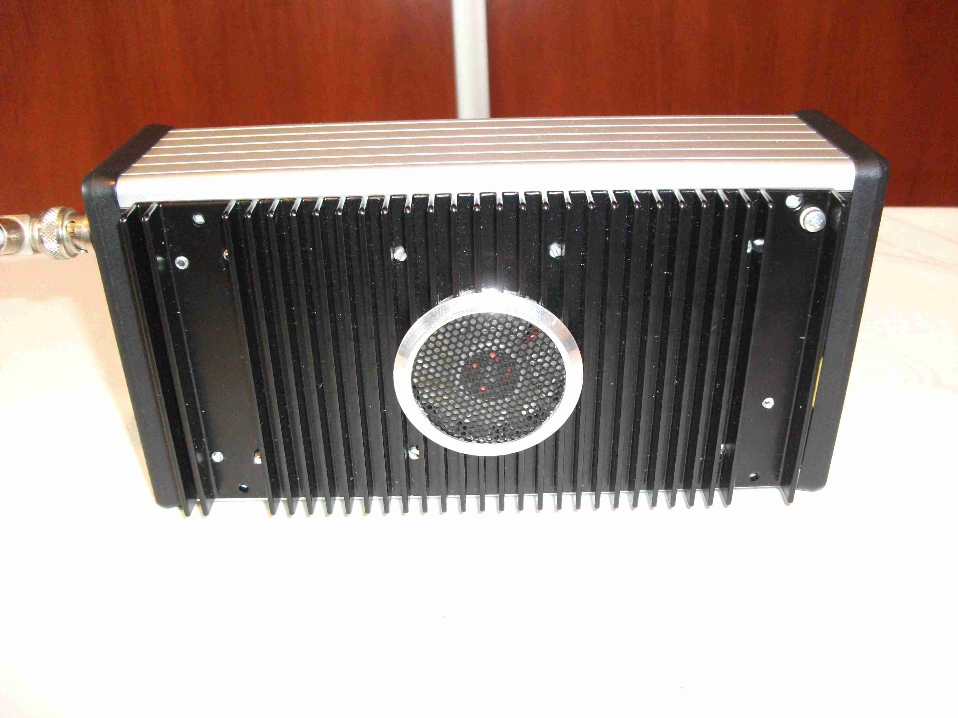

Przedstawiam HUSARKA-DSP prezentowanego w Burzeninie 2017. Inspiracją był KX-3 . Po kilku przymiarkach okazało się że uda się zmieścić płytki HUSARKA DO OBUDOWY Hammonda HM-1455N2201 zakupionej w TME która została skrócona o 30mm . Wym.radia 200x100x64 mm . Parametry radiowe zbliżone do oryginału. Moc wyjściowa do 15W. Zasilanie 18V zasilacz z laptopa . Wykorzystałem oryginalne płytki : radiową przetwornicy,
VFO i adaptera Husarka DSP po drobnych modyfikacjach oraz oryginalną płytkę PA Husarka 15W. Całkowitemu przeprojektowaniu uległy płytki LPF i BPF. Brak miejsca jest największym problemem przy wykonaniu tego radia. Połączenia w.cz. wykonałem kabelkiem 50 OHM o średnicy 0.78 mm Konstrukcja raczej nie do naśladowania chyba że ktoś znajdzie obudowę Hammonda lub podobną o grubości większej od 50mm.
