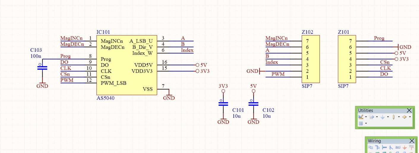

No problem. Polecam pdf'a na stronie ams.com.
