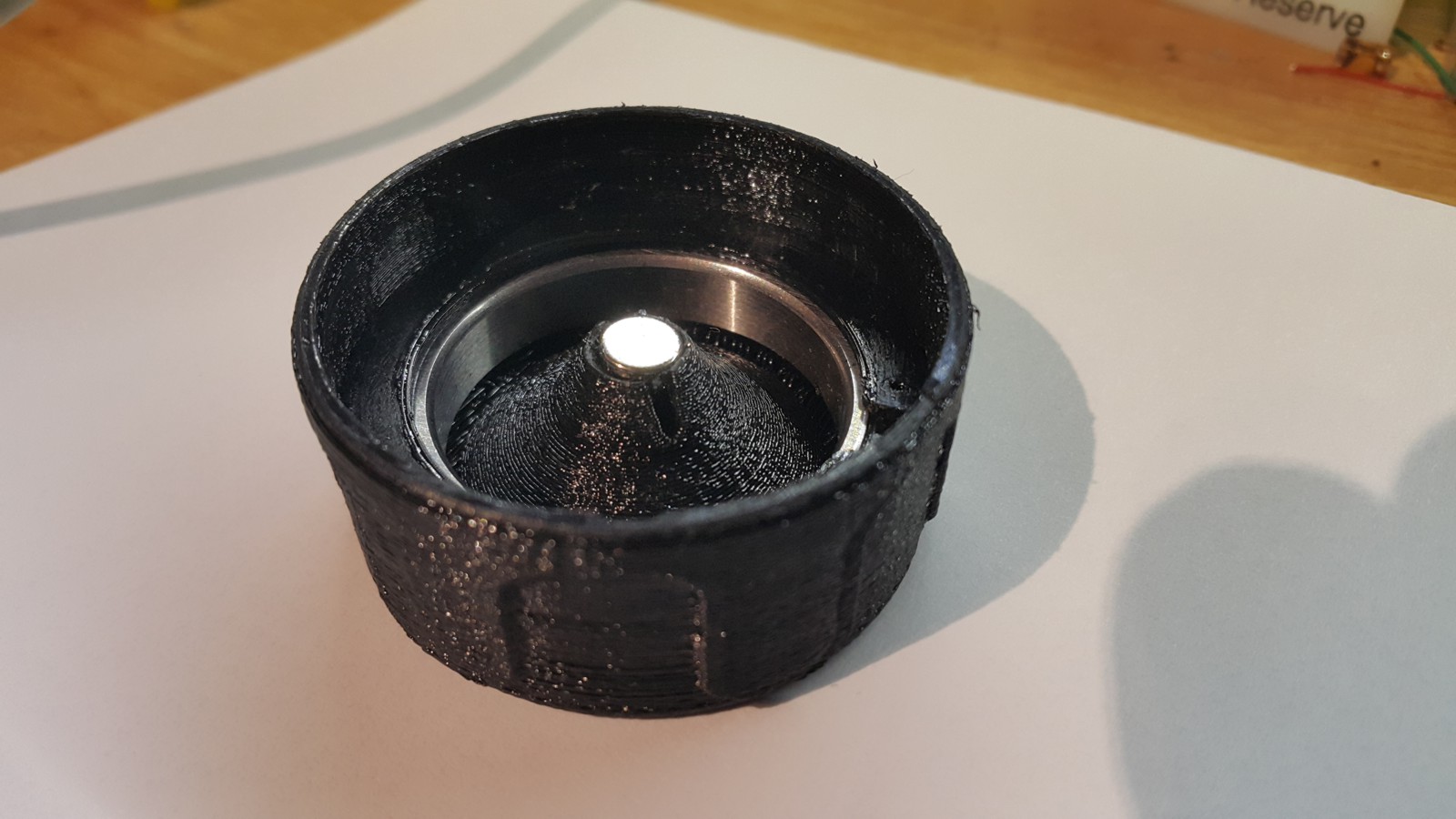

Mnie zainspirował kolega SP9MK który chciał zrobić gałkę na wzór gałki do trx'a Alinco ale takiej którą można by przykręcić do wszystkiego. W praktyce powstała gałka która ma podstawę wystającą około milimetra poniżej dolnej krawędzi gałki.
Elektronika czyli kostka enkodera, łożysko oraz drugie jako balast mieszczą się w środku. Podstawę przykręca się do płyty czołowej z zewnątrz a następnie zatrzaskuje właściwą gałkę na łożysku. Tutaj mam zamontowaną kostkę która ma 256 imp. na obrót i po podłączeniu zasilania 5V pasuje w miejsce enkodera (sygnały A/B).
.jpg  20170912_191741.jpg (Rozmiar: 284.38 KB / Pobrań: 2307)
.jpg  20170912_191900.jpg (Rozmiar: 249 KB / Pobrań: 3808) İmage
.jpg  20170911_224747.jpg (Rozmiar: 353.99 KB / Pobrań: 2121)
