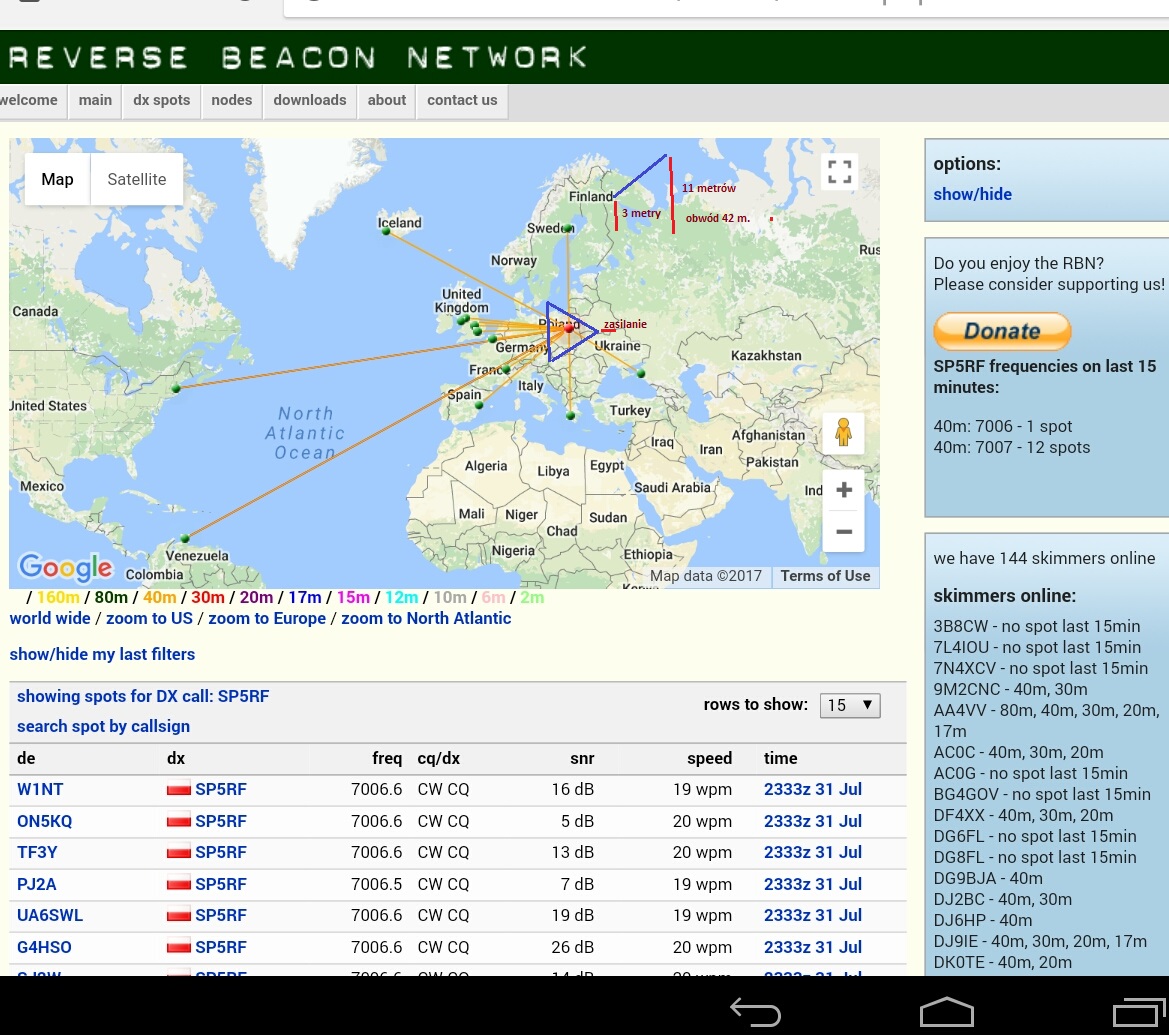

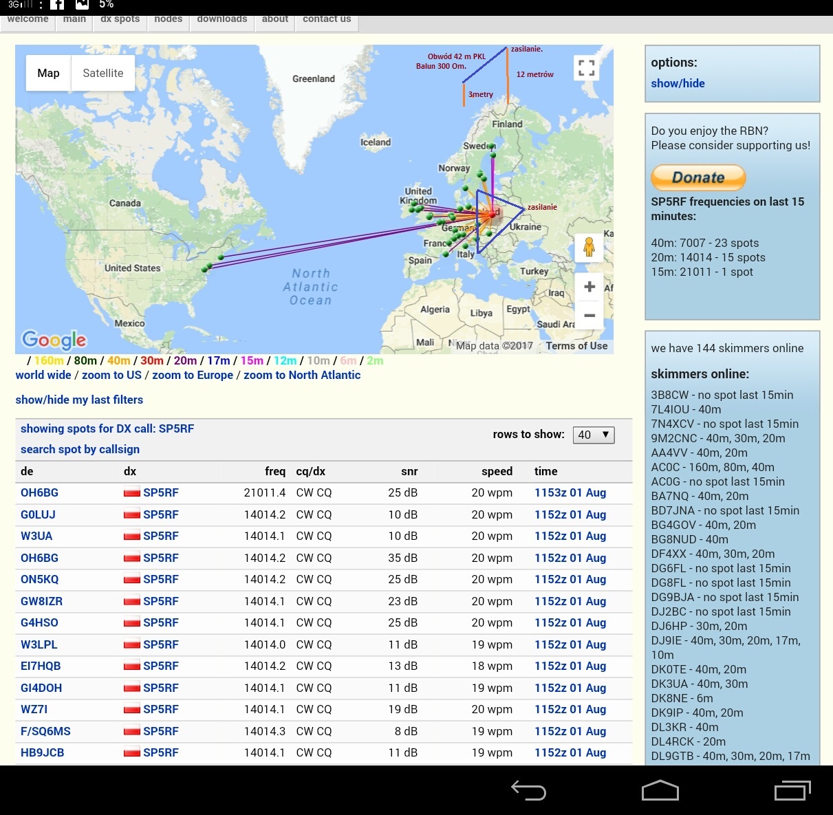

Ja ostatnio przećwiczyłem kilkanaście anten i jak na razie najlepsza jest delta 42 m zasilana z góry przez symetryzator 300 Om (bo taki miałem) zrobiona z PKL-ki działa dobrze na 7 MHz, bardzo dobrze na 14, o dziwo dobrze na 21 i jako tako na 28.
Ze skrzynką MFJ można zdziałać więcej.
Załącznik

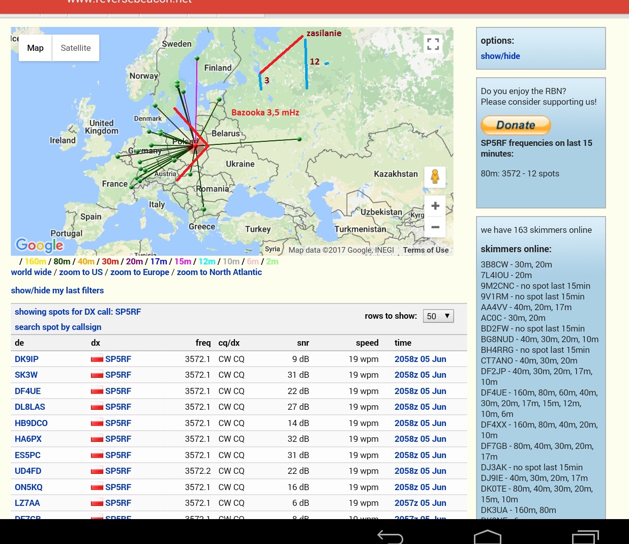

Ostatnio przetestowałem kilkanaście anten i z oszczędności używałem PKL-ki rozplecionej za pomocą wkrętarki i kija od szczotki z dziurkami na obu końcach. Najdłuższy odcinek 85 mtr. z tym że po rozpleceniu trzeba pozwolić się jej "odprężyć" w swobodnym zwisie bo jak nie to się zwija i jest to uciążliwe.
Na drugim obrazku bazooka 3,5 MHz - moim zdaniem rewelacja jak ktoś pracuje na jednym paśmie. CW moc około 50W
Frycz
Jeszcze coś takiego CW 7MHz. 50W
