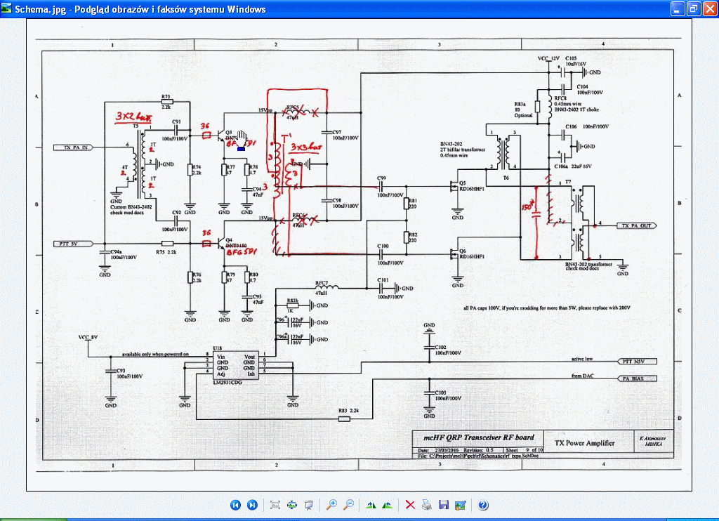

Z tym wyliczeniem Re to jest trochę inaczej przy różnych częstotliwościach.
Wychodzi,że rezystancja emitera to dwie równoległe gałęzie.
zależne od 47//4,7+Xc.
Xc chyba =1/2*pi*f* 47nF a f=28MHz
To przekracza już 50mA i tranzystor BFQ19 zaczyna bulgotać.
Jak zwiększymy prąd do 70mA uzyskamy na 28MHz na wy C99 i C100 około 15V.
Dlatego trzeba dać tranzystory BFG591 i ustalić prądy na 80mA uzyskamy moc wy Tx na 50om 16W.
Ja dorobiłem dopalacz na dwóch Buk452 który z 4-5W daje 50W przy 12V zasilania na 80m.
