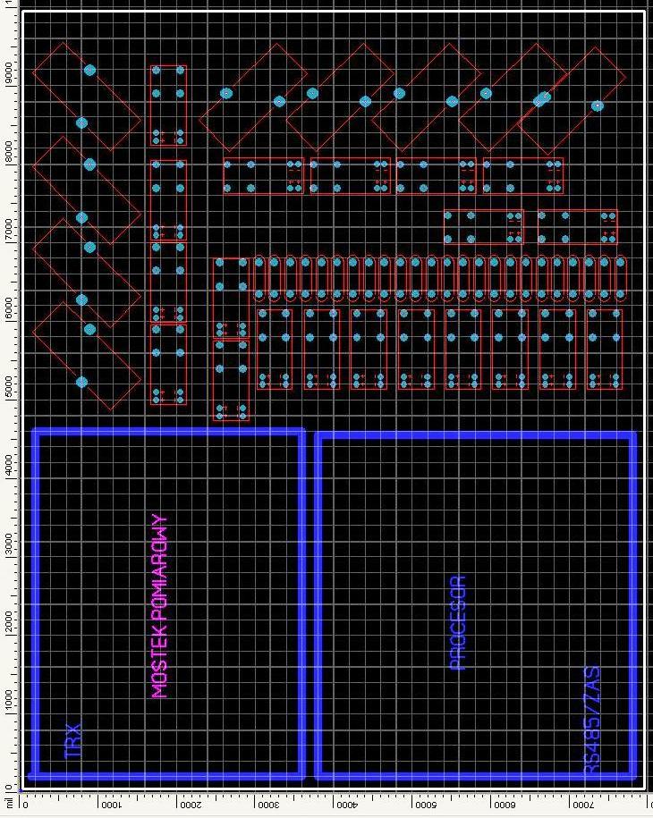

Koledzy, to jest dział techniczny, proszę o większą dyscyplinę i koncentrację na zagadnieniach dotyczących tematu wątku. Tak jak napisałem wcześniej należy dobrze zaplanować rozmieszczenie elementów na płycie radiowej.
Na zdjęciu pierwsza przymiarka do płyty radiowej:
- płyta 10x8 cali pod wybraną obudowę;
- wejście z TRX od dołu na układ pomiarowy;
- rezystory mocy pod mostkiem pomiarowym mocowane do obudowy;
- komunikacja i zasilanie od dołu na procesor;
- procesor i układy cyfrowe w oddzielnym box-ie;
- układ dopasowania typu L na górze skrzynki;
- wyjście do anteny na górnej ściance obudowy;
- przekaźniki bistabilne, tymczasowo rdzenie T130, potem cewki;
Proszę o uwagi lub inne propozycje.
