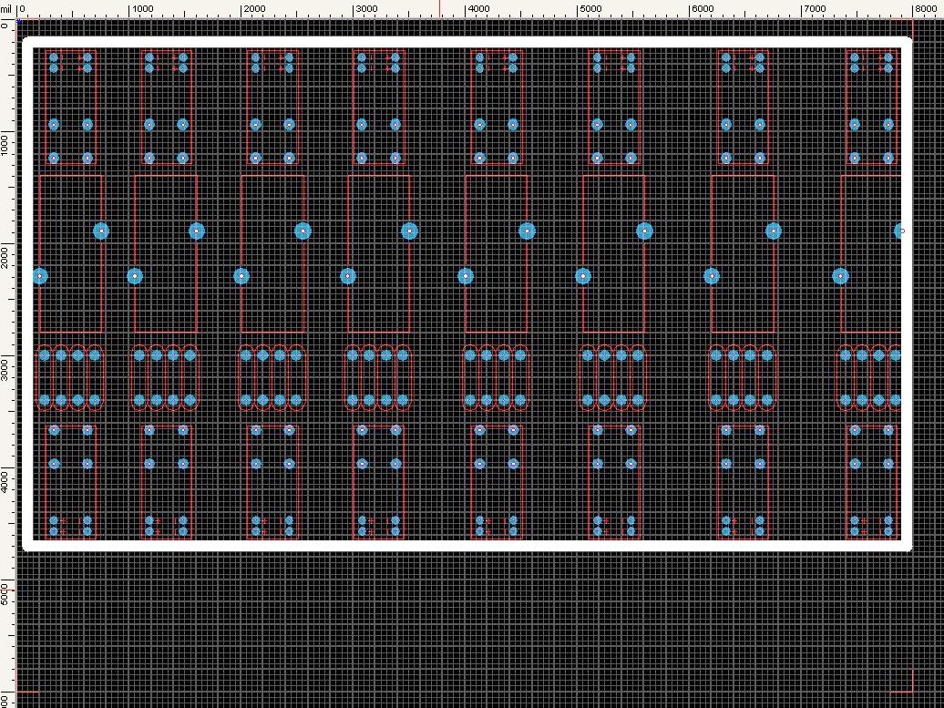

1/ pasmo 50MHz na tym etapie odpada, tak jak napisał Waldek przy dużych gabarytach cewek i przekaźników będzie problem z dodaną indukcyjnością i pojemnością przy zerowych nastawach.
2/Schematy proponuję rysować w KiCAD-e lub jako pdf. Możemy posługiwać się innymi programami ale wykonawca będzie musiał dokonywać wszystkich poprawek. Druki będą dosyć proste dlatego netlista nie jest aż tak potrzebna. KiCAD ma tą zaletę, że jest kompletnym, zintegrowanym pakietem.
3/ Projekty druków proponuję wykonywać w LayOUT, prosty, popularny, łatwy do nauki i wystarczająco skuteczny. Może to być również KiCAD.
4/Pierwszą wersję oprogramowania proponuję pisać w Bascomie, prosto, szybko i skutecznie, największa popularność. Ostateczna wersja może zostać przepisana w C z wstawkami w ASM. Możemy pewne fragmenty pisać równolegle w Bascomie i C.
5/Aby przyśpieszyć prace, ograniczyć koszty projektowe jestem za zastosowaniem w pierwszej fazie gotowego modułu z procesorem nakładanego na płytę radiową .
Skoro wybraliśmy obudowę to czas na zagospodarowania miejsca w środku oraz przemyślenia wyprowadzeń kabli. Na zewnątrz wszystkie kable powinny wychodzić w dół poprzez widoczne przepusty. Może jakieś pomysły na rozmieszczenie układu dopasowanie, pomiarowego oraz modułu sterującego z procesorem.
Ważne jest odpowiednie ustawienie elementów układu dopasowania oraz przekaźników, tak aby połączenia w.cz. były minimalne. Na zdjęciu przykładowa konfiguracja z układem dopasowania w środku i przekaźnikami i sterowaniem na zewnątrz. Rdzenie T130, przekaźniki bistabilne.
