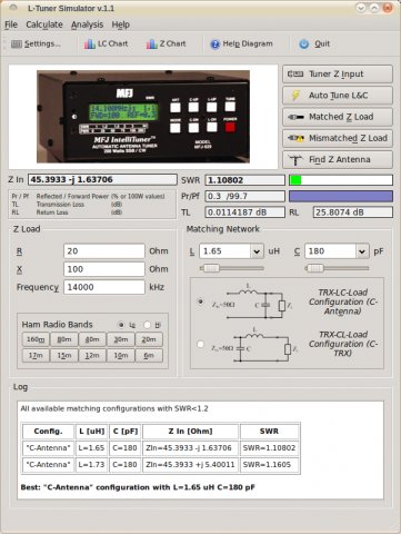

Link do szczegółowego wyjaśnienia tego poglądu podesłał mi kiedyś Leandro IW2MXD
- autor doskonałego symulatora obwodu L na PC-ta - też warto zobaczyć przy okazji rozpoznawania tematu AAT Idea
(np. do zorientowania się, dlaczego akurat takie a nie inne wartości L i C w obwodzie dostrojczym)
