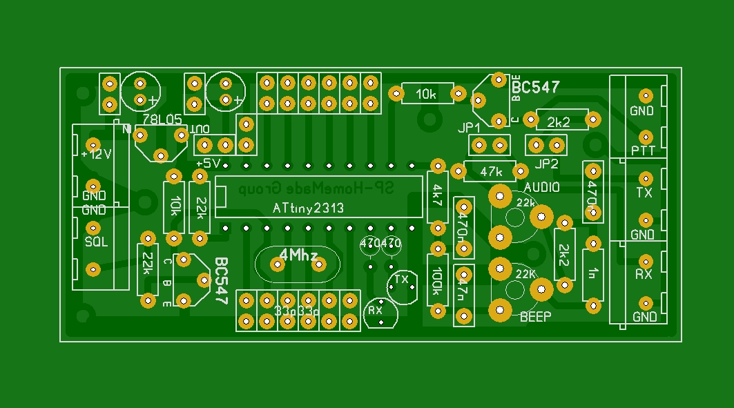

(02-09-2010 13:09)SP5SAi napisał(a):  ... przez te wszystkie lata jednego się nauczyłem dość szybko. Nie ma projektu płytki drukowanej, bez założeń mechanicznych.

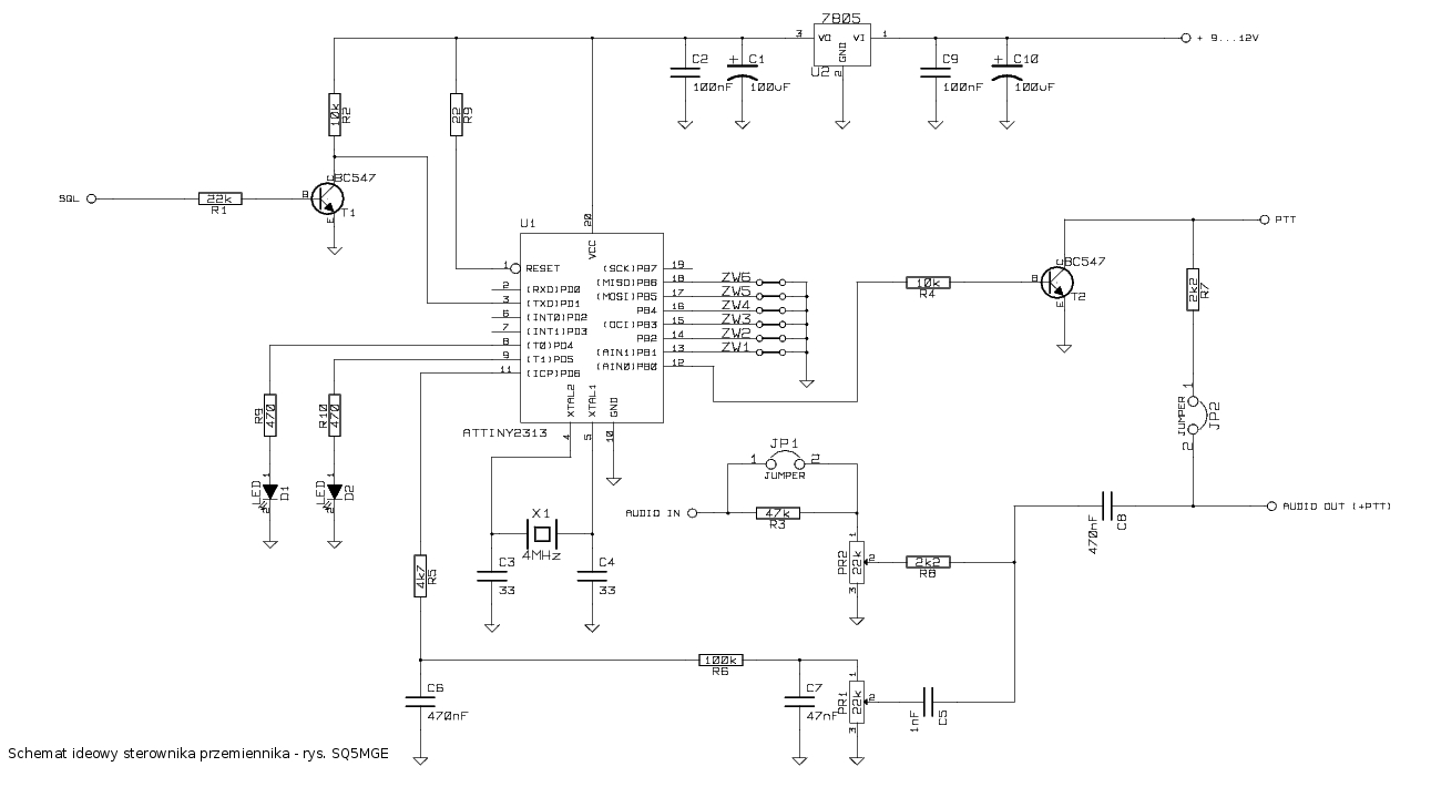

Trudno się nie zgodzić Andrzeju. A tymczasem kolega Sebastian SQ5MGE usiadł do komputera i narysował nam poprawiony schemat sterownika v.1.0.
SQ5MGE napisał(a):Masz tu schemat już z zworkami, diodkami, zamiast jednego rezystora jest kondensator, kondensatora na wyjsciu PD6 wcale nie ma.
I tak:
- najpierw ustawiamy poziom audio z RX za pomocą PR2
- następnie usawiamy poziom BEEP i znamiennika PR1
Taka według mnie powinna być kolejność.
Pozdrawiam i przepraszam że tak długo ale mało ostatnio mam czasu Wink
UPDATE 2010.09.06

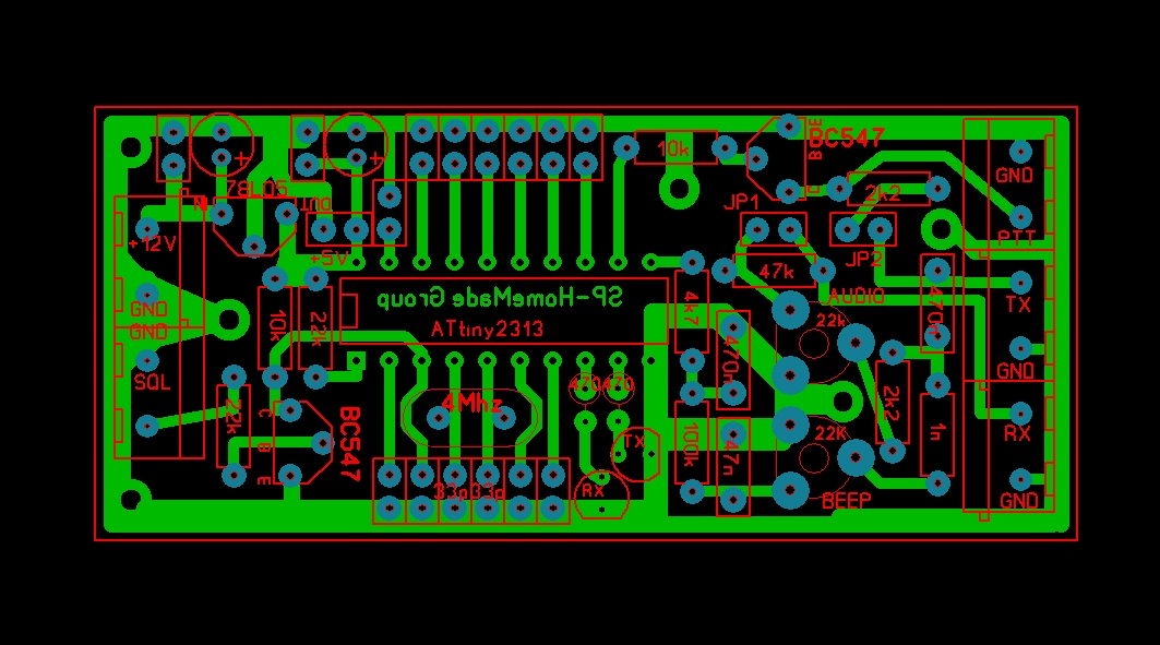

Poprawiłem rysunek płytki by był zgodny ze schematem, mam nadzieję że nic nie sknociłem.
