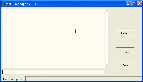

Tak wygląda instalacja FW.
Podłączamy kabel USB 2.0 - USB mini
Uruchamiamy m0nka do zapisu (band- i power)
Uruchamiamy program mcHFManager
Zrzut nr1 İmage ,
Sprawdzamy czy jest widoczny nasz procesor

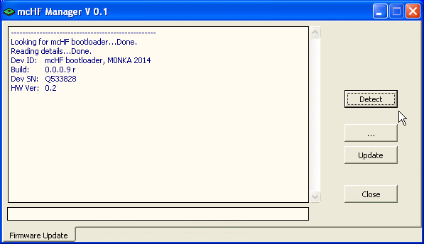

uruchamiamy klawisz Detect
zrzut 2
İmage ,

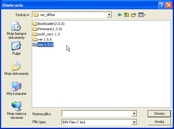

Uruchamiamy klawisz z kropkami

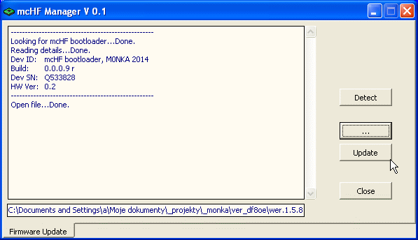

wstawiamy ścieżkę dostępu do naszego FW
Klikamy Update i jak się wgra to sam się włączy.
