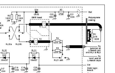

(05-09-2010 13:46)SP3SWJ napisał(a):  Waldek AEF - czy możesz wrzucić w dokument wycinki schematów detektorów - proponowanych do ATU.
Toż sam to już pokazywałeś Smile - tylko zbiorę to razem:
Układ pomiarowy G3XJP z PIC-A-TUNE:
Cytat z opisu (pełny opis w artykule RadCom - link podawany wcześniej przez SP7EWL):
.pdf  Pic-A-Tune_Bridge.pdf (Rozmiar: 49.6 KB / Pobrań: 1207)

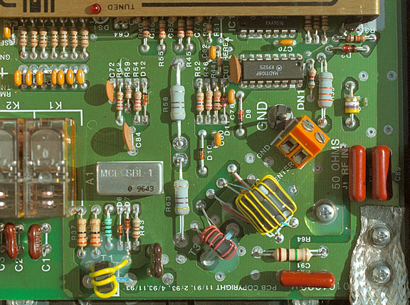

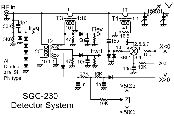

Układy pomiarowe od SGC (pełny opis w manualu SGC230):
I to wcale nie jest skomplikowane - tak wygląda ' w realu':
