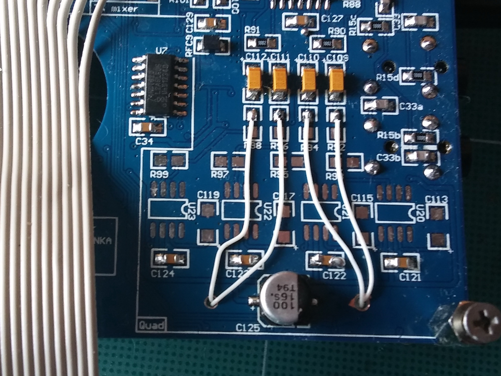

Andrzeju, wziąłem pod uwagę Twój post #709 oraz uwagi Chrisa (http://www.m0nka.co.uk/Home) i postanowiłem:
1. zdemontować LMy:
2. Dodać preamplifier na MMIC HMC482ST89E (taki zasugerował Chris).
Na razie w pełni potwierdzam Twoje pomiary bez LM-ów. Moc spadła jak u Ciebie, mam 5W do 20m włącznie, 3W na 15m i 1W na 10m. Mam nadzieję, że podciągnę moc na tym preamplifierze. Podpatruję zmiany w ver.06. Zostanę na razie z DXT3150. Rozglądam się za MMIC, ale zakup trochę potrwa, a może ktoś ma do odstąpienia?
Mam schemat od Artura, to w m-czasie ulepię piąty tranzystor i zobaczę...
Pomiary na bramkach RD i 5W Adjust:
3,5 - 5,0 Vpp; 20
7 - 5,4 Vpp; 35
14 - 4,52 Vpp; 55
21 - 3,28 Vpp; 55
29 - 2,93 Vpp; 55
Kolejna ciekawostka: jak podłączę sztuczne obciążenie przez skrzynkę antenową, to przy delikatnym odstrojeniu (minimalnie SWR do góry na ok.1,5) sygnał jest idealny. To będzie kolejny temat, a w międzyczasie poekranuję niektóre bloki.
Dziękuję za informacje - jak coś wymyślę to się odezwę.
73 Staszek SP2GNB
