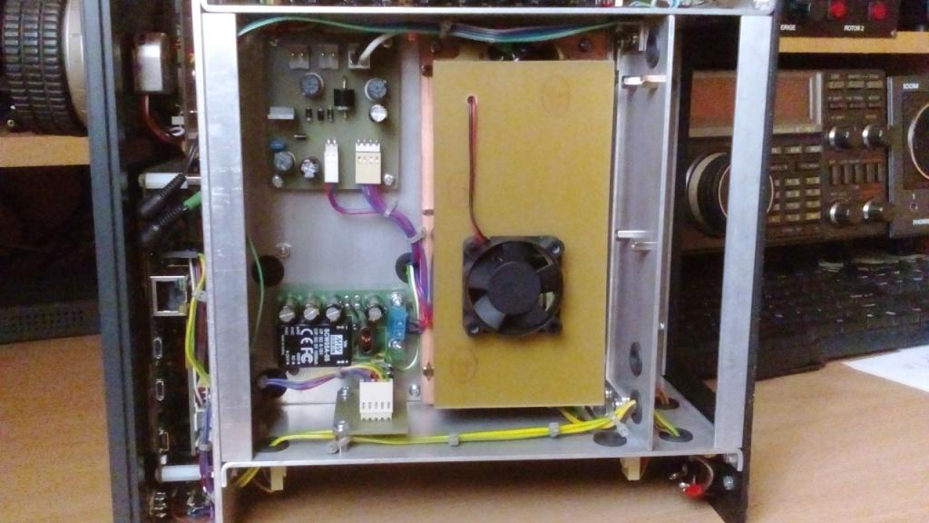

(30-04-2017 11:09)SP8IMG napisał(a):  Witam
Wojtek SP03020L załączam zdjęcie wskazań mojego s-metra przy wyłączonej antenie
nie robiłem żadnych modyfikacji sugerowanych przez Artura SP3OSJ . Husarek jest dokładnie odwzorowany jak go zaprojektował Janusz. Poprawny montaż płytki RF ze sprawdzonych elementów powinno być wszystko ok.
Vy73 Andrzej
Witam Andrzej.U mnie próby były na desce a nie w metalowej obudowie.
Smetr testowałem na 80m.Zauważyłem,że L1,L2 przetwornicy masz chyba wykonane inaczej jak w projekcie,
który zakłada dwa osobne rdzenie klejone ze sobą.Widzę dodatkową pcb,nie jest z projektu.
Zmieniłeś też chyba rozmieszczenie płytek wewnątrz obudowy,przetwornica nie jest już przy module radiowym jak pokazywałeś wcześniej.
Bardzo estetyczne wykonanie maskownicy.Nie wiem czy każdemu się podoba ale Wojtkowi bardzo,gratulacje.
