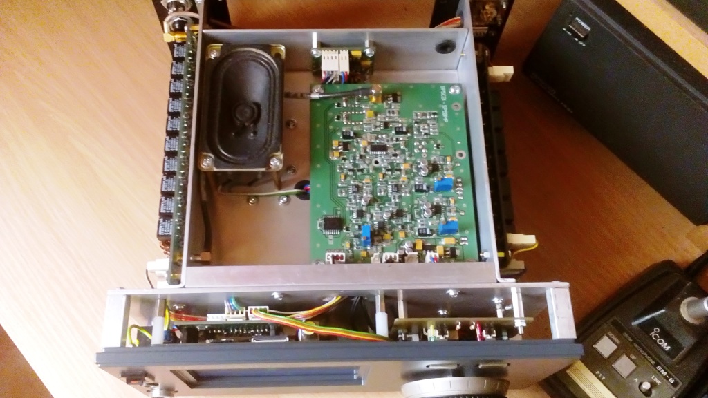

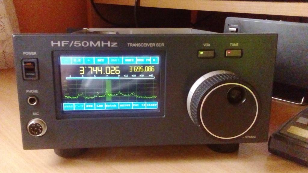

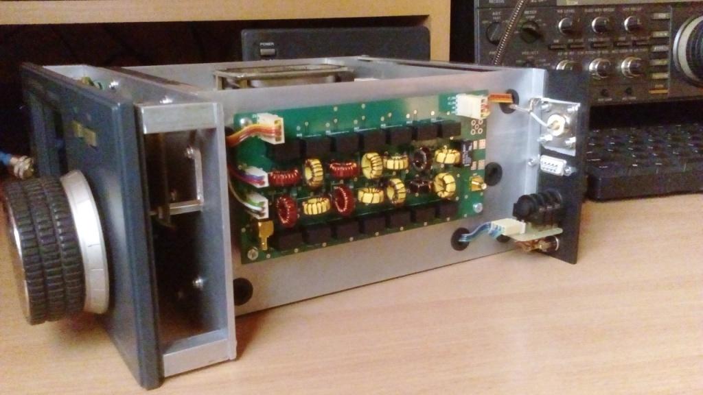

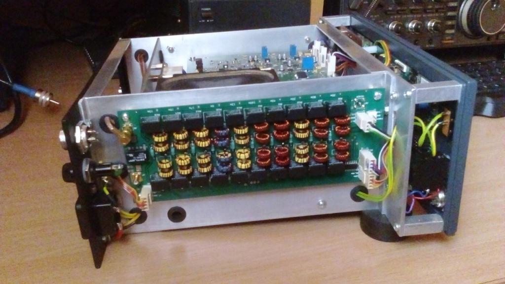

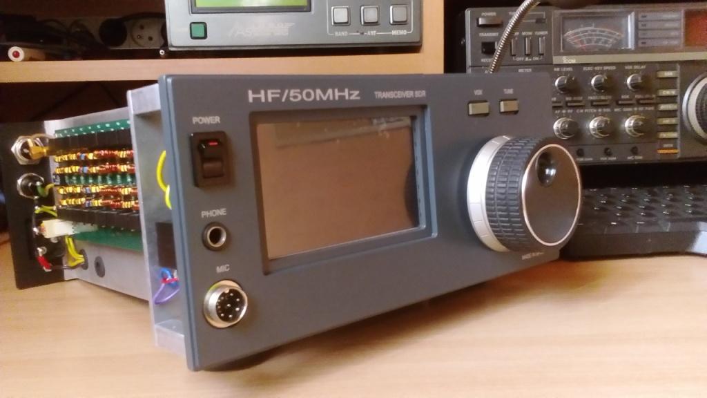

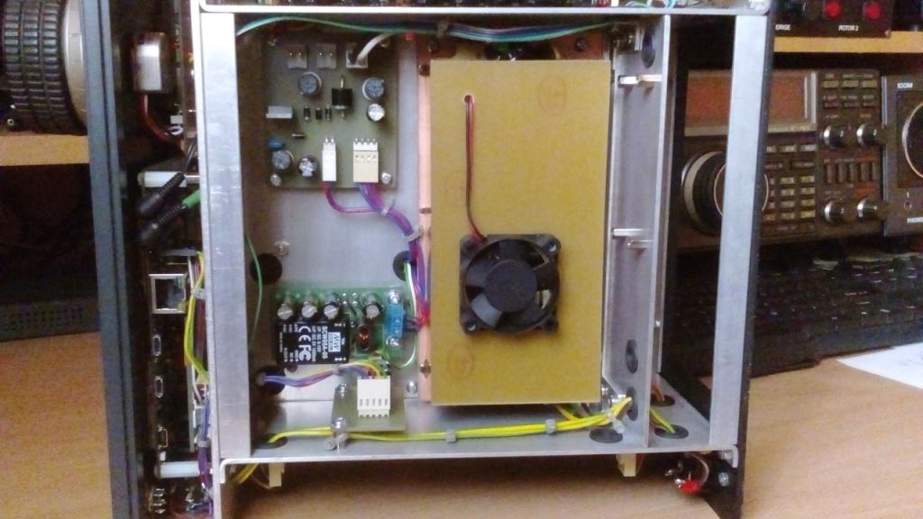

Witam wszystkich budujących Husarka DSP
Dziękuję Artur za pochlebną opinie mojego Husarka. Jest to kolejna koncepcja wykonania mechaniki po kolegach SQ6IYY ,SP7OGR,SP5CGI, SP9SNC i SP6IFN , Każda z nich jest ciekawa i inna. Do dopieszczenia został mi tylko wzmacniacz 50W . Z założenia mój Husarek ma być radiem kompaktowym dlatego ma wewnętrzny zasilacz i głośnik, jego gabaryty to 250x110x260mm. Z wykonaniem Husarka nie miałem żadnych problemów poza mikro zwarciem na płytce modułu RF z DW- radio.
Gratulacje dla Janusza SP5BMP i Tomasza za bardzo udaną i w miare prostą do wykonania konstrukcję transceivera.
pozdrawiam i wytrfałośći w budowie
VY73 Andrzej İmage İmage İmage İmage İmage İmage
