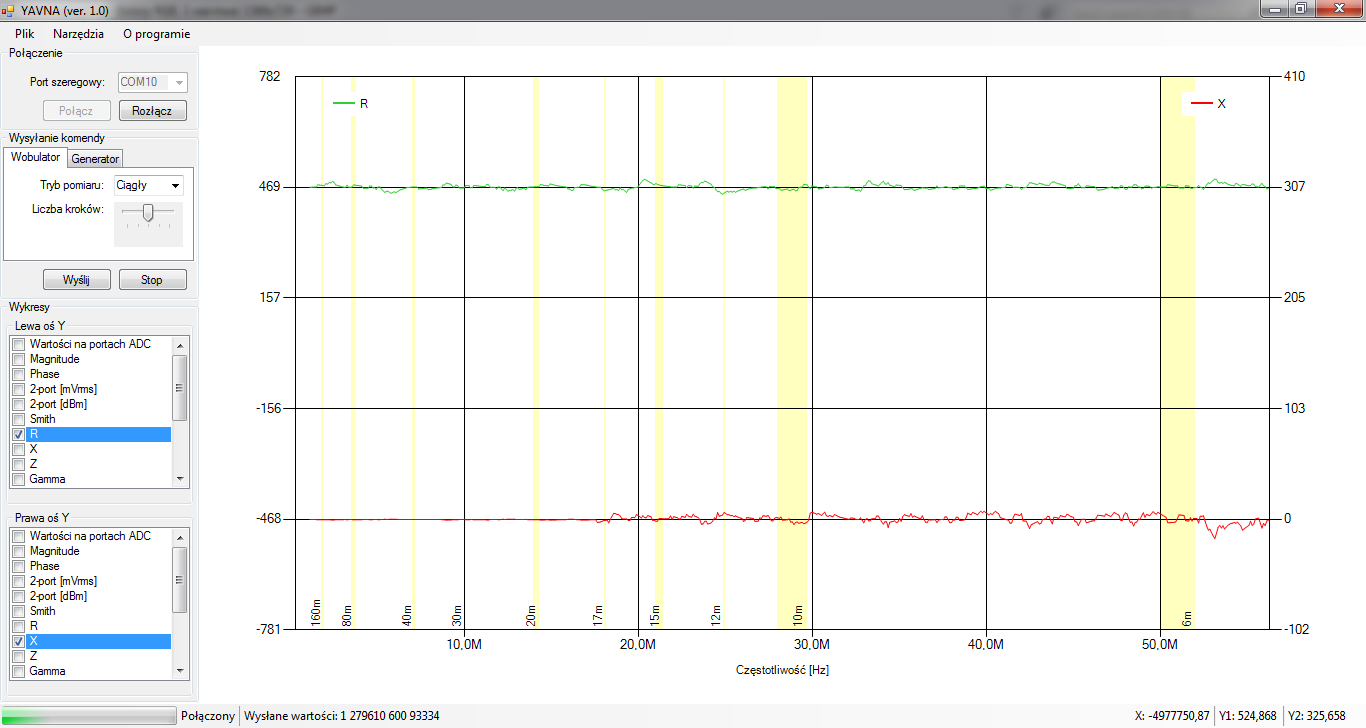

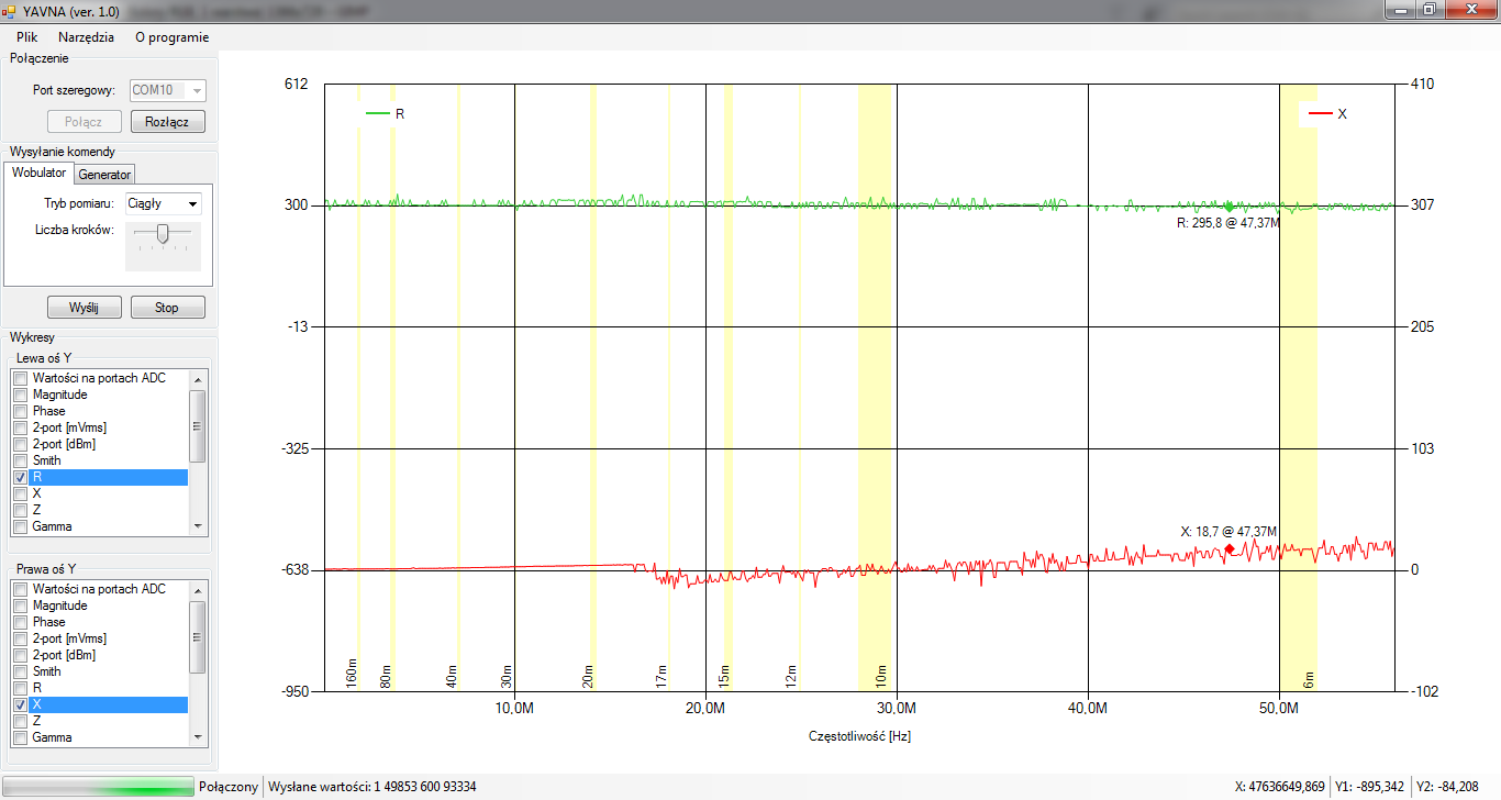

Znów wykonałem pierdylion eksperymentów, pomiarów i testów różnych konfiguracji...
Okazuje się, że zastosowanie jakiegokolwiek trafo w mostku tylko pogarsza sytuację, a nie pomaga. Inne rodzaje kalibracji też niewiele zmieniają. Do tego okazuje się, że największym problemem jest pomiar portu otwartego, bo on nigdy nie jest rzeczywiście otwarty, ze względu na choćby pojemności złącza i ścieżek itp.
No i oczywiście ze względu na konstrukcję mostka, pomiar "SHORT" może być dowolnie duży (kilkadziesiąt dB - w zależności od jakości wykonania), ale tryb "OPEN" nie będzie większy niż 6dB (uzyskałem 5.9dB dla swojego prototypu), bo taka jest różnica między dzielnikiem rezystorowym na jednym ramieniu mostka, a pełną amplitudą sygnału na drugim.
Jednym z pomysłów rozwiązania tego problemu (i jak się okazuje trafionym) było zastosowanie kalibracji, w której tryb "OPEN" to odpowiednio duży rezystor, np. 470 omów (choć ta wartość będzie oczywiście w pełni konfigurowalna w programie), dający referencję dla SWR w okolicach ~10.
Po kalibracji pomiary są naprawdę imponujące Smile
Co najlepsze - wszystkie wykonane poprzez przewody pomiarowe o długości ok. 10cm (a nie na samych portach miernika).
Sam rezystor 470R wygląda wtedy tak:

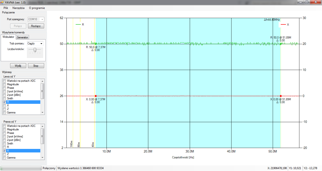

Oczywiście wszystkie wartości pomiędzy zachowują się prawidłowo.

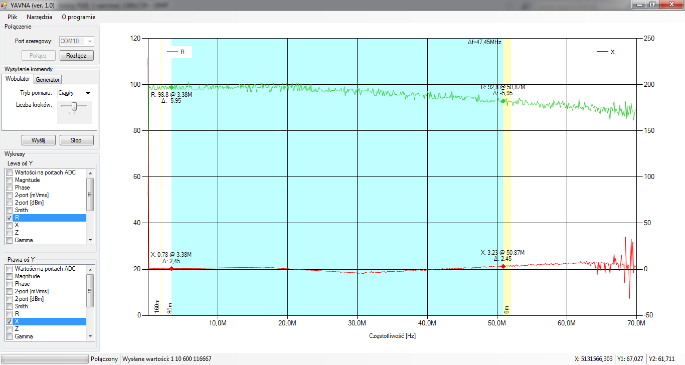

Oto rezystor 300R:
Rezystor 100R:

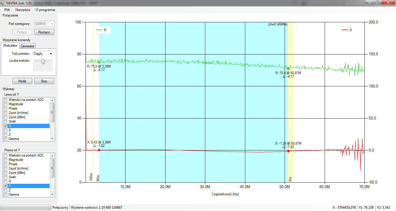

Rezystor 75R:
Rezystor 50R:

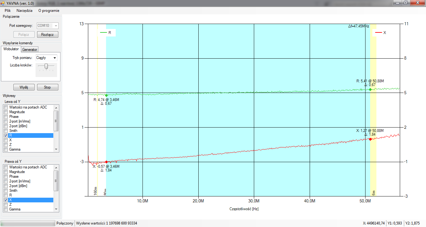

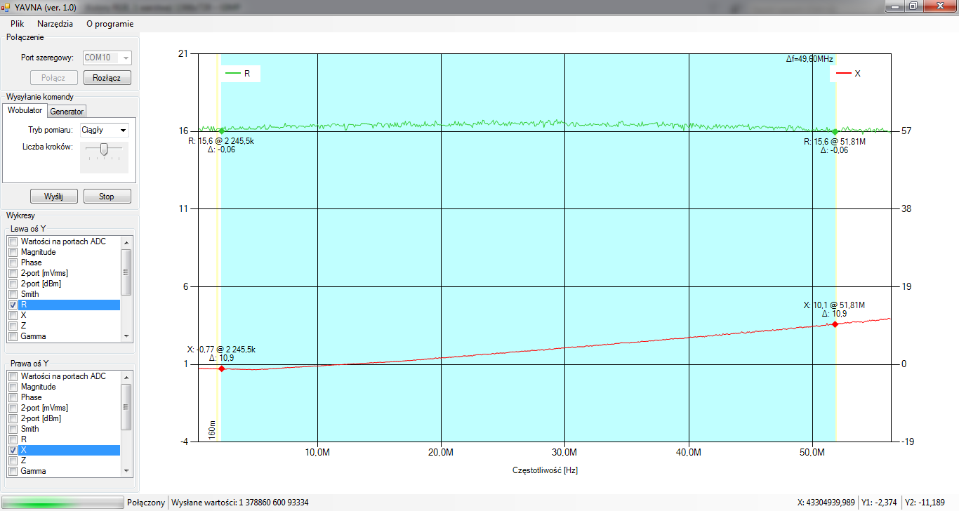

Rezystor 15R:
Rezystor 4R7 (SWR~=10!):

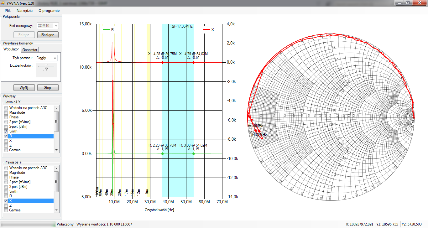

A na koniec możemy obejrzeć wykres Smith'a, aby przekonać się, że pomiary zachowują się prawidłowo również dla czystych reaktancji.
Oto obwód LC:

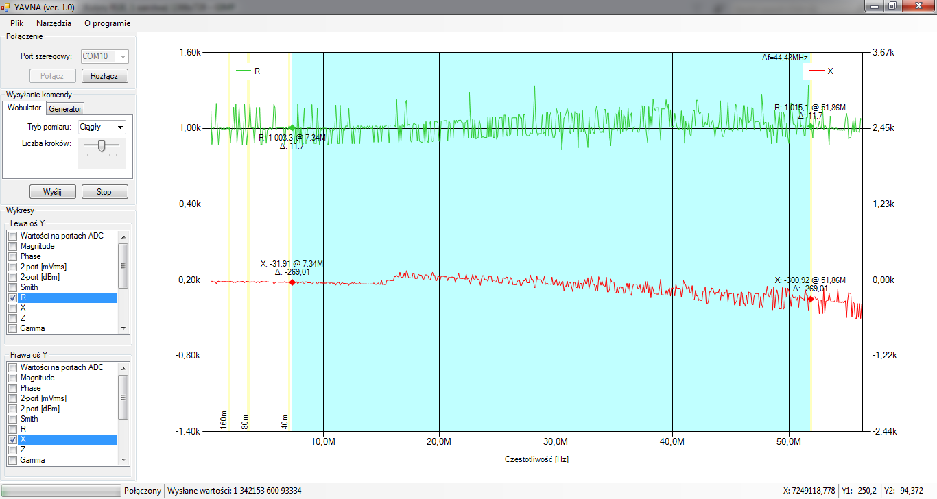

No to jeszcze niespodzianka w postaci rezystora 1000R (1k, SWR=20!!!):

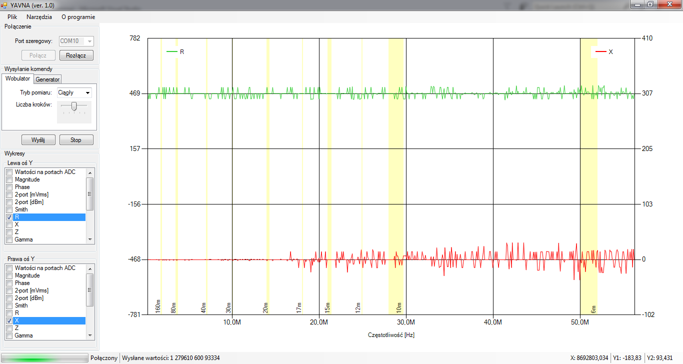

A gdyby komuś się nie podobały te "zaszumione" wykresy wynikające z tego, że jednak AD8302 ma wzmacniacze logarytmiczne, to po włączeniu drobnego "wygładzania" (10-punktowego) mamy już taki wykres dla 470R:
oraz taki wykres dla tego imponującego pomiaru rezystora 1k:

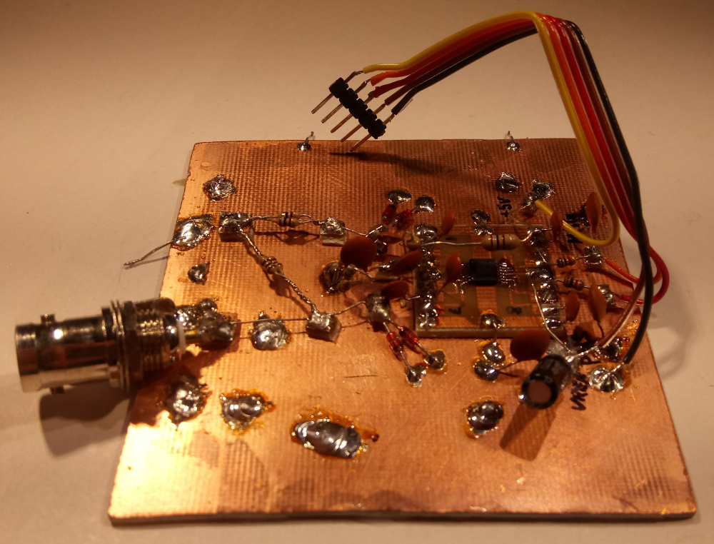

No i teraz tak sobie myślę, że jeśli te pomiary są takie na prototypie, który wygląda tak ("głowica pomiarowa"):
Big Grin
to powinny być równie dobre (albo i lepsze) na projekcie wykonanym w SMD.
