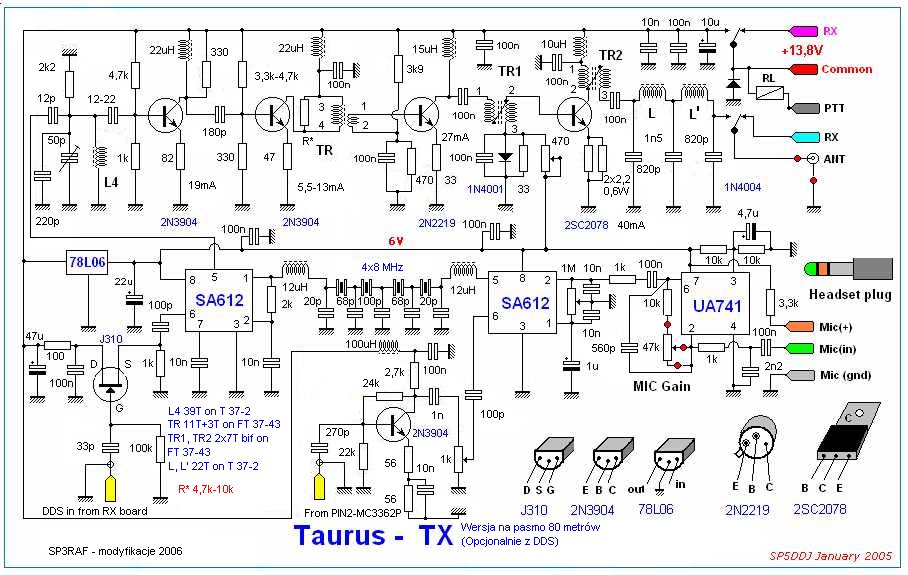

Witam Artur.
Patrzę na schemat nadajnika 80m Taurusa w chyba zmienionej wersji i trymer
tylko przy L4,dalej obwody są szerokopasmowe.Brak L5.
Obwód L4,trymer 50p i 220p po zmianach wartości musi stroić na środek 40m czyli w okolicy 7.1MHz.
Jak dobrałeś pawidłowo elementy obwodu 40m to sprawdź czy trymer przypadkiem nie jest odwrotnie w stosunku do masy.To może utrudniać strojenie obwodu L4.Tak sobie myślę,że jeśli na 20m Taurus działa to na 40m tym bardziej powinno dać się uruchomić rtx.Częściej są problemy w drugą stronę.
