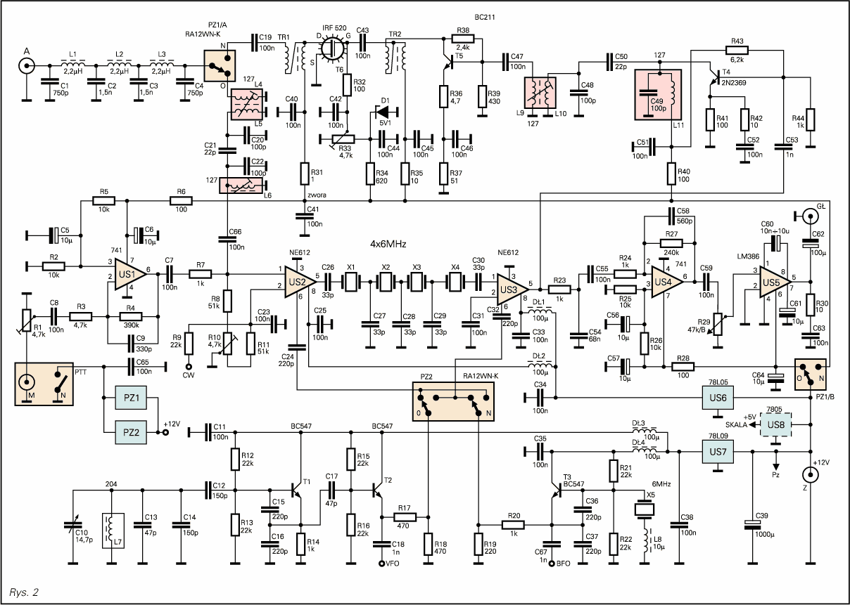

Antka kończę a BITX skończony (na razie bez PA).
Antoś....... Shy
# Rozumiem, że L11/C48 ma mieć 18.5uH by wychodziło 3.7 MHz ?
# Uważam, że L5/L6 mają mieć 8.4 uH by z C20...C22 być w środku pasma 80m ?
# 4 zwoje na T50-2 w L4/L9 wystarczy ?
# Materiał U32 na Tr1 i Tr2 ? Nie ma takiego Confused
# Chyba można nawinąć Tr-y na FT50-43 z taką samą ilością zwojów ?
/z dokumentacji Antka..... [ DNE 0.3mm 10 zwojów bifilarnie] /
Wszystkie cewki nawijam ręcznie na Amidonach.
Proszę o pomoc.
W Antku jest błąd..... Zamiast Dł3 dać R 1kom
