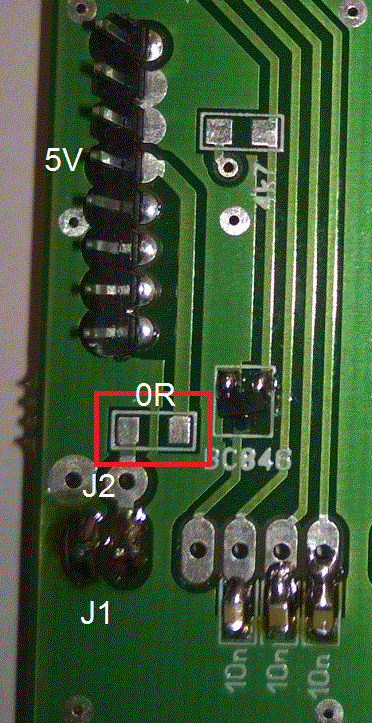

(19-04-2017 1:38)GREG napisał(a):  Zasilanie powinno iść w punktach (1,2,3) jak na rysunku.
W zasadzie tak idzie.Zaczyna się od punktu 1 do przetwornicy.Dalej 5V z punktu 2 trafia do pcb adaptera czyli punkt 3.Tu się zgadza.
Najnowsza pcb adaptera z kompletu płytek od DWRADIO umożliwia dwa rodzaje zasilania DISCOVERY.
Jeden spsób to przejściówka z J1 na J2 a drugi to zamiast lutować J2 wykonujemy zworę(u mnie to rezystor 0R)
i wtedy 5V leci na pin złącza Arduino przez który zasila moduł DISCO.
Poprzednie płytki nie miały takiej możliwości zasilania DISCOVERY.Być może to nie jest dobre rozwiązanie zasilania,
nie wiem ale sprawdzę czy jest jakaś różnica i dam znać.
Coś mi się jednak wydaje,że winowajcą S3 bez anteny jest płytka VFO.
Dziękuję GREG za chęć pomocy.
Edit
Test zasilania DISCOVERY wykonany.Nie widzę różnic w działaniu Smetra.
Zostaję przy zasilaniu poprzez zworę 0R na pin Arduino,zawsze to mniej przewodów.
