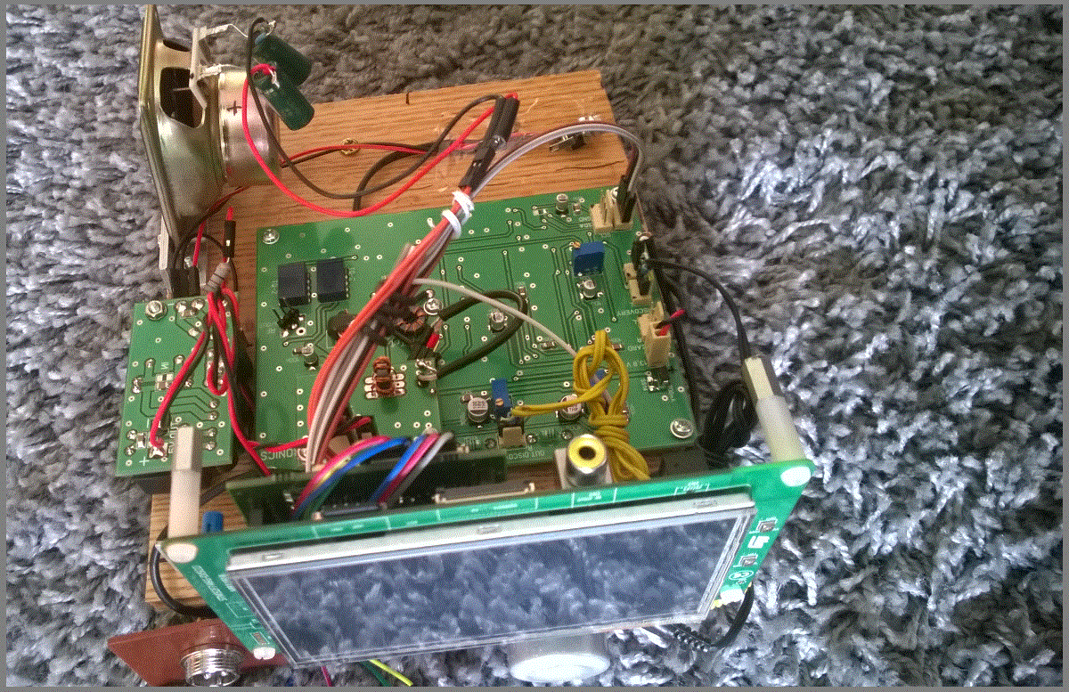

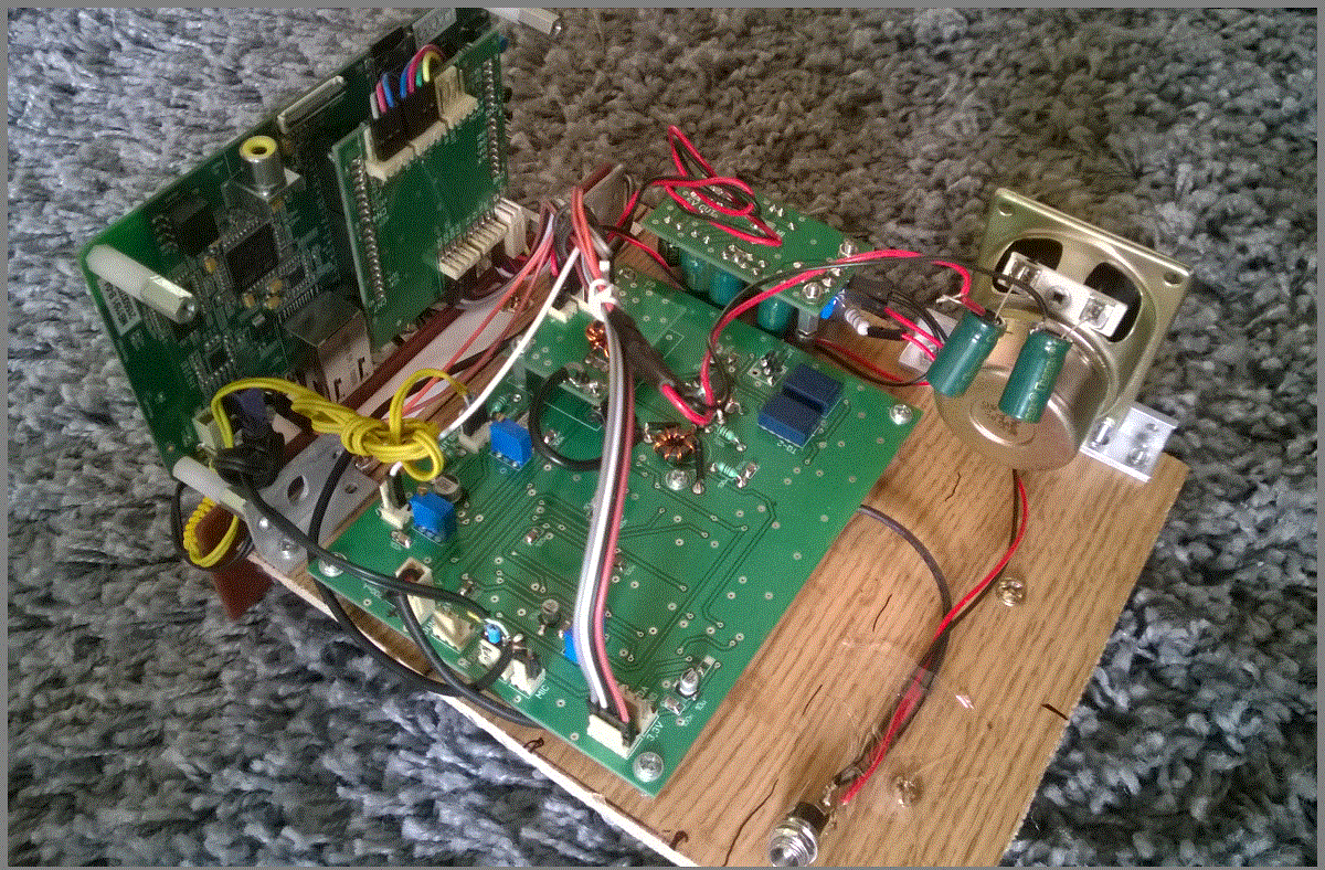

Witam Koledzy Husarkowcy.U mnie też kolejny krok do przodu przed samymi świętami.

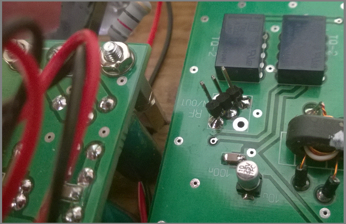

Na połączenia od DISCO IN/OUT do pcb modułu radiowego wykorzystałem wtyki z przewodami
od uszkodzonych słuchawek smartfonowych.
Nie miałem gniazd SMA(B) do VFO i RF IN/OUT modułu radiowego.Wstawiłem goldpiny po rozgięciu zewnętrznych nóżek.

Mimo zastosowania "słabego" 74ac175 Texas Instruments słychać sygnał modulacji z fabrycznego radia obciążonego na wyjściu 50R i stojącego ok 1m
od Husarka DSP nawet na 50MHz.To samo w drugą stronę.Sygnał CW emitowany prosto z wyjścia RF modułu radiowego Husarka DSP(brak BPF,LPF,PA)
słychać w fabrycznym radio również na 50MHz.Nie mam na pcb indukcyjności L2 220nH.
Pykanie w głośniku przy strojeniu si570 jest słyszalne na każdym z pasm.Bardziej na krokach od 1kHz w górę,
na 100Hz i niżej jest OK.
VFO mam przykręcone poprzez metalowe dystanse bezpośrednio do płyty modułu radiowego,być może to błąd.
ATT,AMP1,AMP2-OK,słychać przekaźniki oraz widać zmiany miernika s.

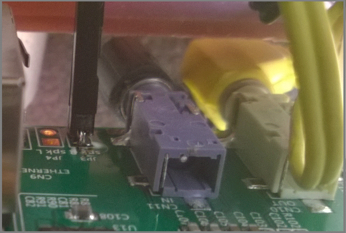

Lutowanie pinów wyprowadzeń głośnika na module DISCO jest trochę problemowe.
Spk R i L są pod taśmą wyświetlacza dotykowego a producent nie umieścił fabrycznie złącz głośnika Huh Wesołych Świąt.
