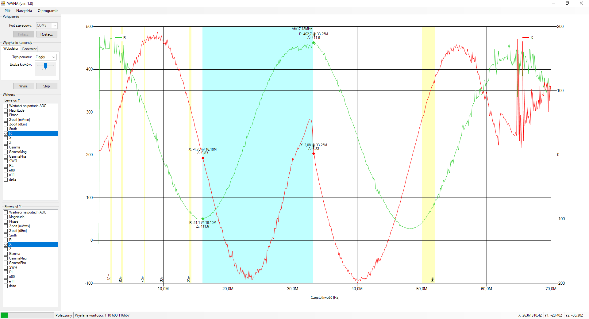

Parę nowych informacji w temacie analizatora YAVNA...

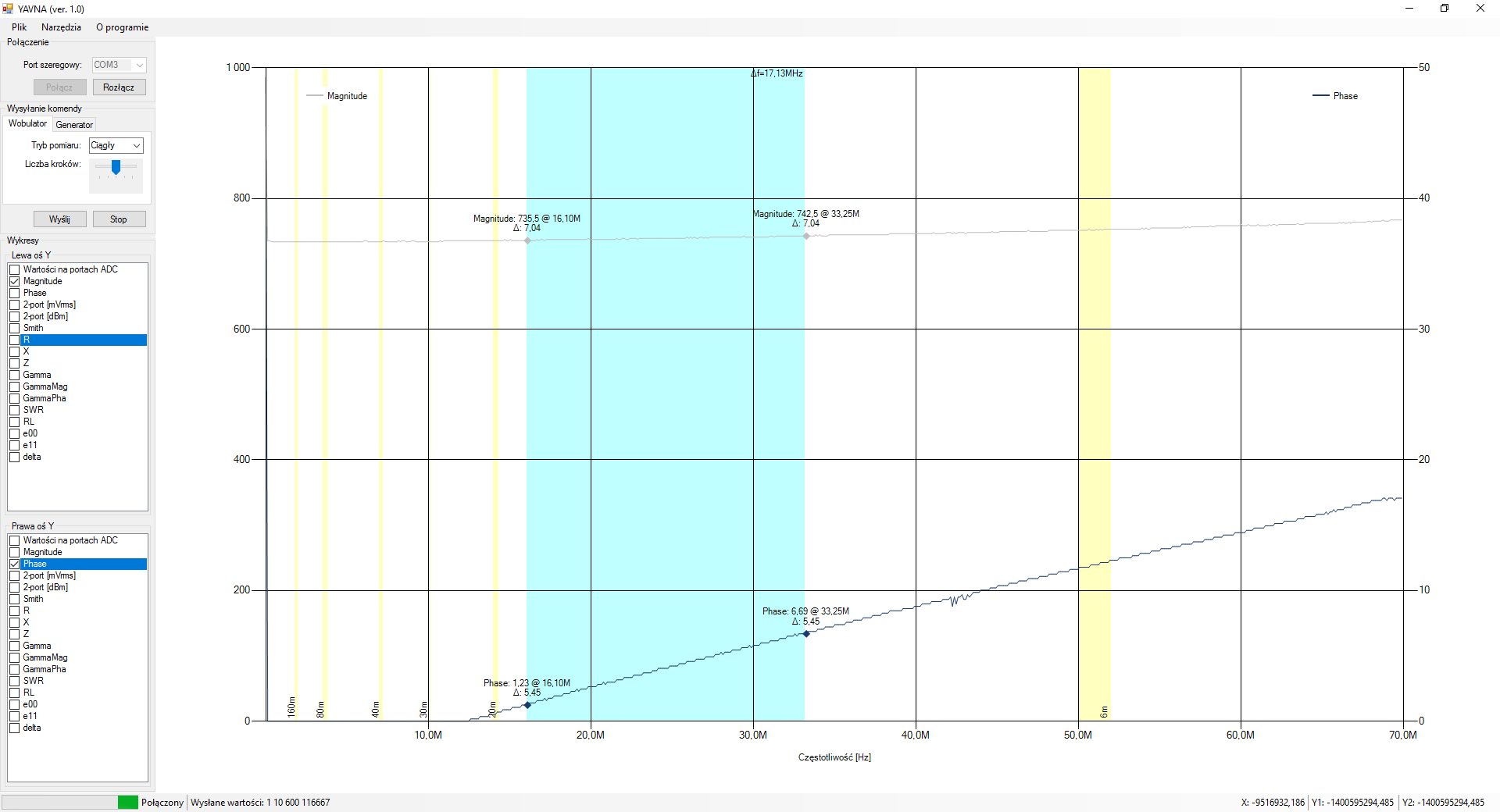

Namierzyłem prawdopodobną przyczynę "skokowych" zmian wartości reaktancji. Okazuje się, że przyczyna leży najprawdopodobniej w samej budowie prototypu (niesymetryczność obu ramion mostka, różne długości ścieżek na obu ramionach) i związana jest z tym, że od pewnej częstotliwości przy porcie otwartym nie mamy już zerowej fazy pomiędzy sygnałami.
Oto ja wygląda faza dla portu otwartego:
Jak widać, do częstotliwości ~13MHz faza jest zerowa, a potem następuje "załamanie" (a więc również skokowa zmiana w danych kalibracyjnych) i faza rośnie.

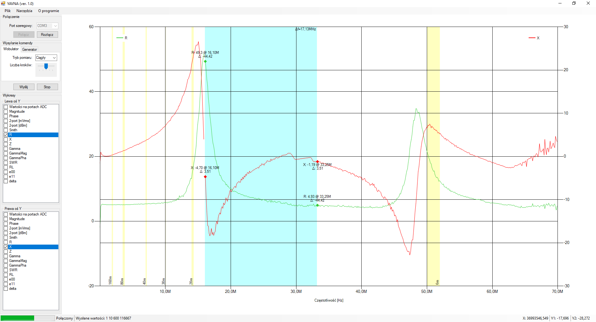

W rezultacie mamy skokową zmianę reaktancji przy pomiarach, a już po kalibracji, jak na przykład na tym pomiarze rezystora 470R:

Kolejna sprawa, to nowe wzory do obliczeń. Jak się okazuje, kiedy je zastosowałem, to wyniki były właściwie identyczne z tymi, które uzyskiwałem poprzednio. Różnica jest tylko taka, że stosując prawidłowe wzory jeszcze przed kalibracją miernika mamy wartości pomiarów zbliżone do prawidłowych. W przypadku nie stosowania wzorów, wartości przed kalibracją są fikcyjne (np. -100 omów (minus!) dla portu otwartego), ale po kalibracji wszystko jest poprawnie.

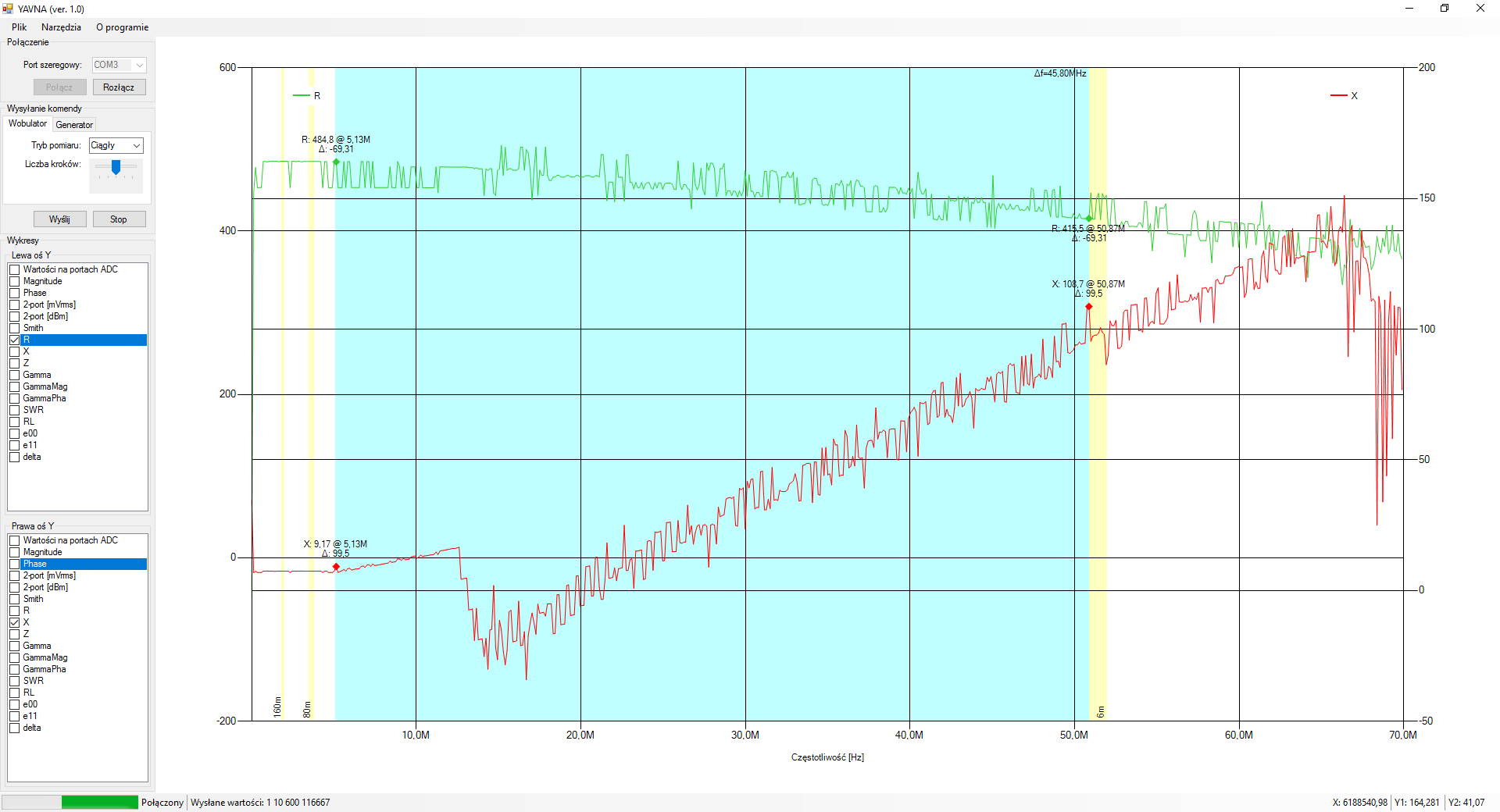

Przy dłuższej zabawie prototypem YAVNA wyszedł jednak na jaw istotny problem: aby pomiary były prawidłowe, mostek pomiarowy (i oba tory pomiarowe aż do kości AD8302) muszą być maksymalnie symetryczne. To powoduje, że użycie nawet krótkiego przewodu pomiarowego pomiędzy gniazdem miernika, a układem mierzonym powoduje zaburzenie tej symetrii i samego pomiaru.

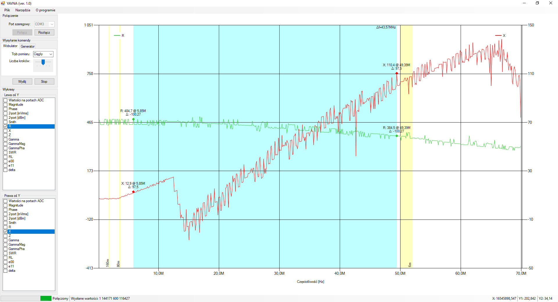

Co gorsza w przypadku mostka nie mamy separacji pomiędzy sygnałem padającym i odbitym (jak to jest w przypadku sprzęgacza), więc oba sygnały się na siebie nakładają i nie pomoże tutaj kalibracja wykonana na końcu kabla pomiarowego (a taka kalibracja pomaga nawet dla długich kabli pomiarowych w przypadku sprzęgacza). W skrajnym przypadku (50-omowy kabel pomiarowy długości 1,5m) tak wygląda pomiar (już po kalibracji) rezystora 4.7R:
a tak pomiar rezystora 470R:
Jak widać prawidłowe wartości pojawiają się tylko okresowo - tam gdzie fala odbita "przechodzi" przez zero i nie wpływa na pomiar.
