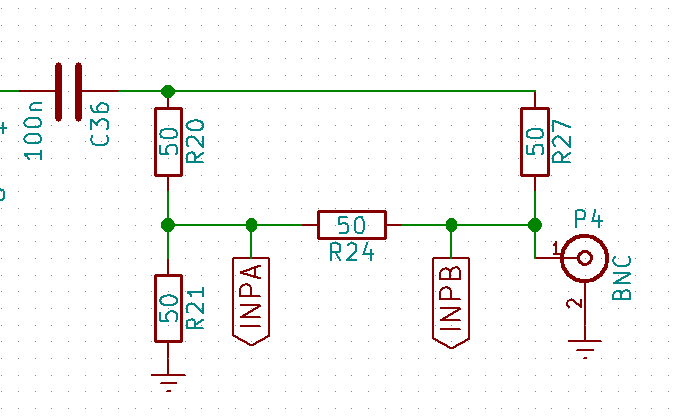

(07-04-2017 8:44)SP6FRE napisał(a):  Do kompletu informacji brakuje mi tylko schematu mostka pomiarowego oraz sposobu jak mierzysz sygnał na jego przekątnej.
Nad ostatecznym schematem jeszcze pracuję - podeślę, kiedy będzie gotowy.
Z grubsza jednak sam mostek pomiarowy wygląda tak:
Od strony kondensatora wchodzi sygnał w.cz. (po trafo i LPF), a INPA/INPB idą (przez kondensatory 100n) na wejścia AD8302.
Pomysł prosty i jak się okazuje skuteczny - bez zbędnych transformatorów.

(07-04-2017 8:44)SP6FRE napisał(a):  Ale żeby nie było do końca tak słodko to zauważę, że wraca problem rozpoznania znaku impedancji - to co miało być główną zaletą metody 5 punktowego pomiaru nie zadziałało jak trzeba i wróciłeś do metody klasycznej. Masz już jakiś pomysł na rozwiązanie tej kwestii?
Zgadza się. Metoda pomiaru 5-ciu napięć jest OK, ale ma swoje spore ograniczenia ze względu na detektory diodowe.
Projekt U-VNA (poprzedni) i mój pomysł wykorzystania AD8307 do pomiaru tych napięć również nie wypalił, bo ścianą nie do przebicia okazała się... "matematyka" Smile czyli funkcja potęgująca w obliczeniach.
Projekt YAVNA (ten obecny), to jednak takie trochę płynne przejście od tradycyjnego VNA (i moje zniechęcające testy różnych sprzęgaczy), aż do analizatora bez sprzęgacza. Zamiast niego AD8302 podpięte bezpośrednio do mostka Wheatston'a.
W tym rozwiązaniu mamy AD8302, a więc niejednoznaczność znaku reaktancji. Pozostaje jego programowe wykrywanie. Mój pomysł dodatkowy w tym temacie, to prócz informacji o zachowaniu się impedancji - wspomaganie się informacją o fazie - w końcu jeśli znak reaktancji ma się zmienić, to faza musi przejść przez zero Big Grin
Jednak nad procedurą rozpoznawania znaku jeszcze pracuję...
Mam jednak o tyle łatwiej, że u mnie to się dzieje w komputerze, a nie w uC, więc nie mam ograniczeń pamięci i mocy mikrokontrolera.
