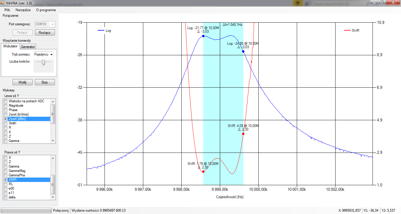

To jeszcze dla przykładu podam wykres ilustrujący wykorzystanie jednoczesne obu portów analizatora.
Na wykresie poniżej próba strojenia kiepskiego 4-kwarcowego filtra drabinkowego do SSB własnej produkcji.
Lewa oś (linia niebieska) to charakterystyka filtra (w dB), a oś prawa (linia czerwona) to dopasowanie na wejściu filtra (SWR). Żebym nie wiem jak kręcił trymerkami, to nie udaje mi się znaleźć lepszego ustawienia, niż to pokazane - filtr więc kiepski, ale kwarce 10MHz też nie były specjalnie dobierane, więc nie mam do nich żalu... Wink
Zapomniałem jeszcze poprzednio wspomnieć, że analizator YAVNA robi pomiary można powiedzieć w czasie rzeczywistym, bo z największym odświeżaniem całego wykresu nieco ponad 4 razy na sekundę, choć wtedy mamy "tylko" 200 punktów na wykres. Ale już np. odświeżanie raz na sekundę (wystarczające do strojenia) daje 800 punktów na wykres, a więc super dokładność.
