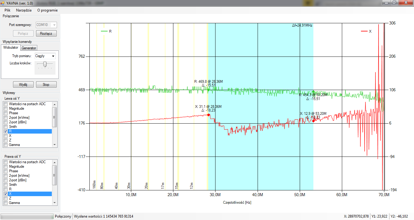

Po dłuższej przerwie wróciłem do tematu projektu YAVNA i ostatnie kilkanaście dni eksperymentów (na różnych polach) dały wyniki, które osobiście uznaję za pełen sukces! Smile
Mam prototyp miernika YAVNA, który nie posiada sprzęgacza, lecz mostek Wheatston'a, a więc pracuje od najniższych częstotliwości i charakteryzuje się znakomitą dokładnością pomiarów nawet dla mocno niedopasowanych elementów.
Ograniczeniem częstotliwościowym od dołu jest tylko trafo szerokopasmowe za DDS'em, ale poprawne wyniki można uzyskać już od 25kHz.
Ograniczeniem od góry jest LPF za trafem - akurat dałem tam filtr 7-polowy o paśmie ~58MHz, bo mój DDS maksymalnie poda 70MHz, a zależało mi jeszcze na pokryciu pasma 6m.
Zaznaczam też, że to jest prototyp, a więc część elementów wykonana mało elegancko i czasami "na pająka" - jeśli będzie wersja w pełni SMD, to i rezultaty mogą być tylko lepsze. Do tego w finalnej wersji zamierzam rozdzielić zasilanie części cyfrowej od analogowej, a ich masy połączyć w jednym punkcie - przy zasilaniu - dzięki temu może uda się jeszcze poprawić i tak już bardzo dobre wyniki.

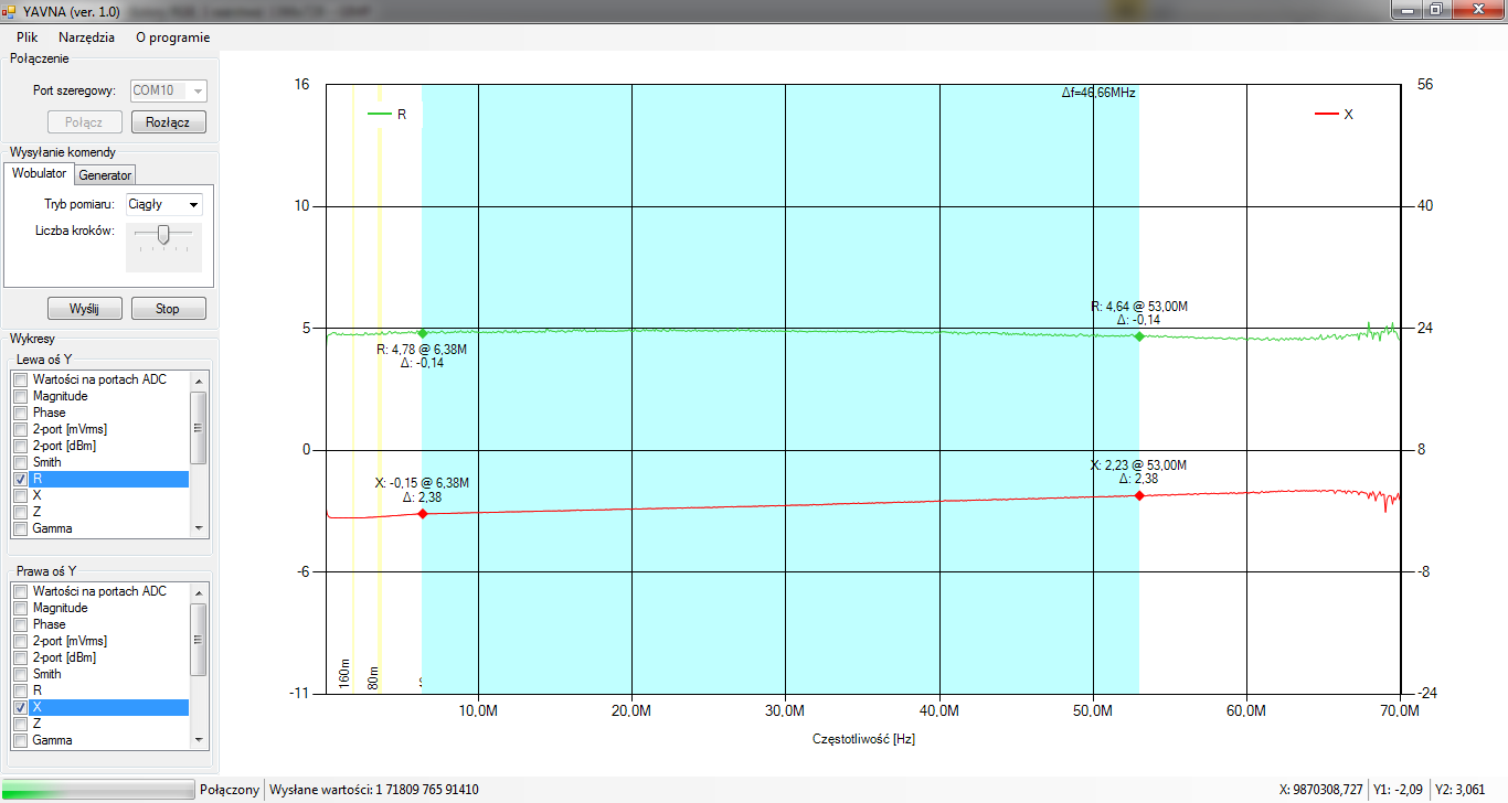

A teraz na potwierdzenie moich "zachwytów" zamieszczam parę wykresów Smile
Zaznaczam, że wszystkie wykresy są prezentowane bez żadnego sztucznego wygładzania - takie, jakie wyszły z pomiarów. Gdzieniegdzie jest tylko zmieniana skala, aby wykres był bardziej czytelny.

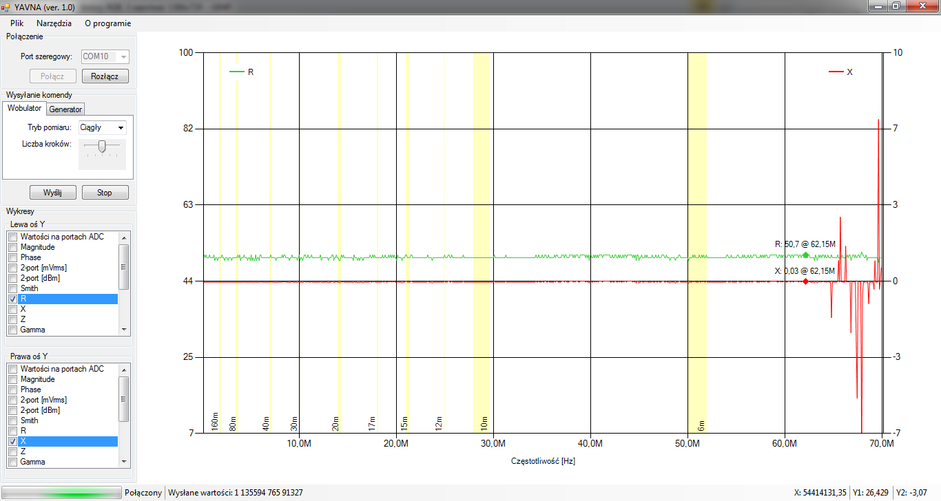

Na dobry początek wykres rezystancji 50R użytej w procedurze kalibracji.
Jak zwykle - po lewej skala dla rezystancji, a po prawej dla reaktancji.
Na wszystkich wykresach proszę nie zwracać uwagi na wartości powyżej 60MHz - tam już działa wybrany LPF.

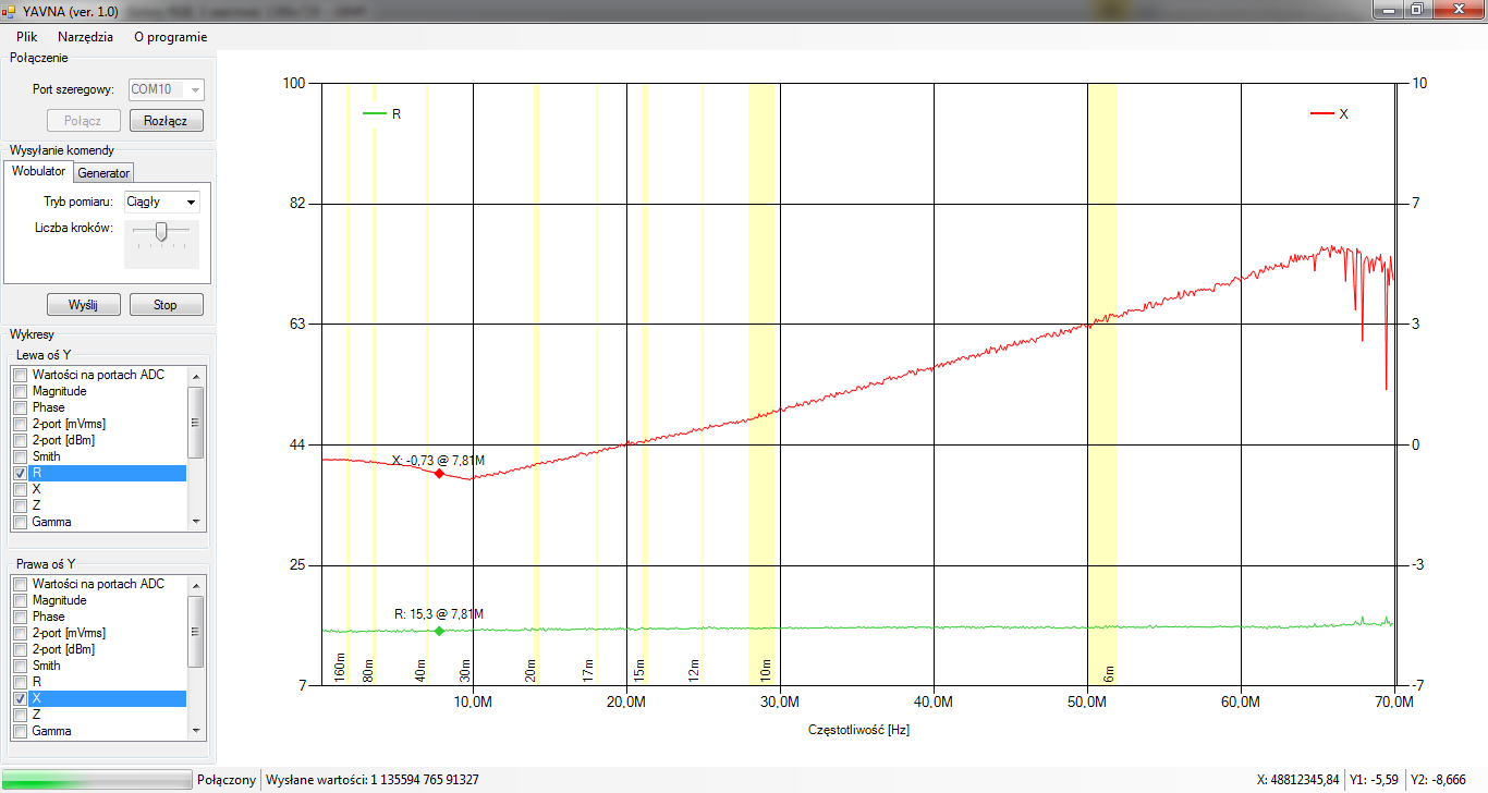

A tutaj pomiar rezystora 15R:

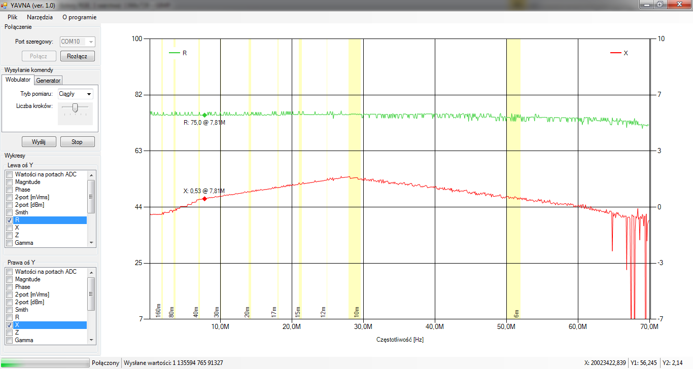

Do tego rezystor 75R:

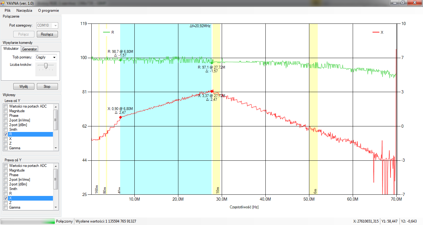

oraz rezystor 100R:

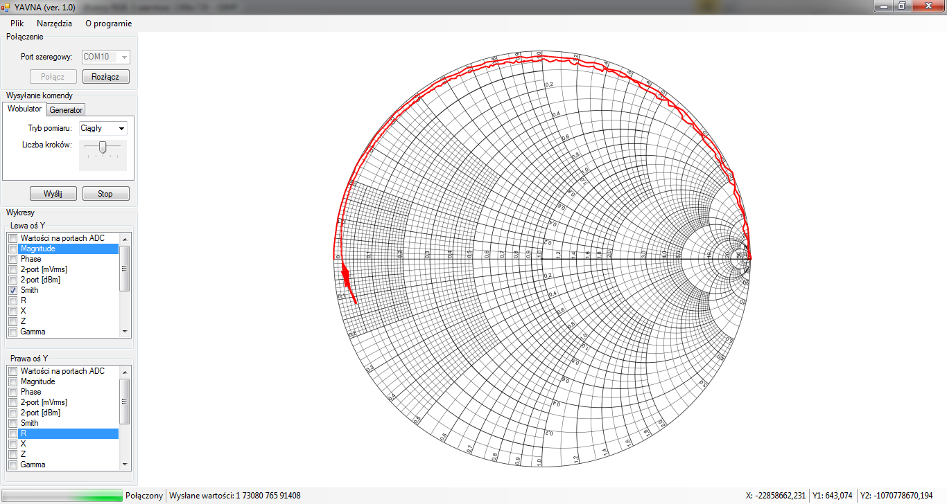

A tak wygląda wykres Smith'a dla obwodu LC. Jak widać wyłączyłem tymczasowo w oprogramowaniu procedurę rozpoznawania znaku reaktancji - muszę nad nią jeszcze popracować. Dlatego wykres nie schodzi na dolną część koła, ale widać jak ładnie "zawraca" ciągle trzymając się blisko krawędzi Smile
A gdyby ktoś miał jeszcze wątpliwości co do sprawności analizatora YAVNA Wink to zamieszczam pomiary elementów dla SWR na poziomie 1:10, czyli...
rezystor 4R7:
oraz rezystor 470R:
Jak dla mnie - rewelacja! Big Grin
