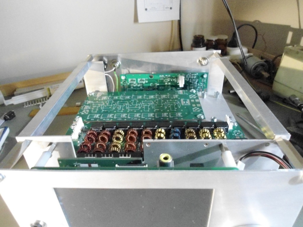

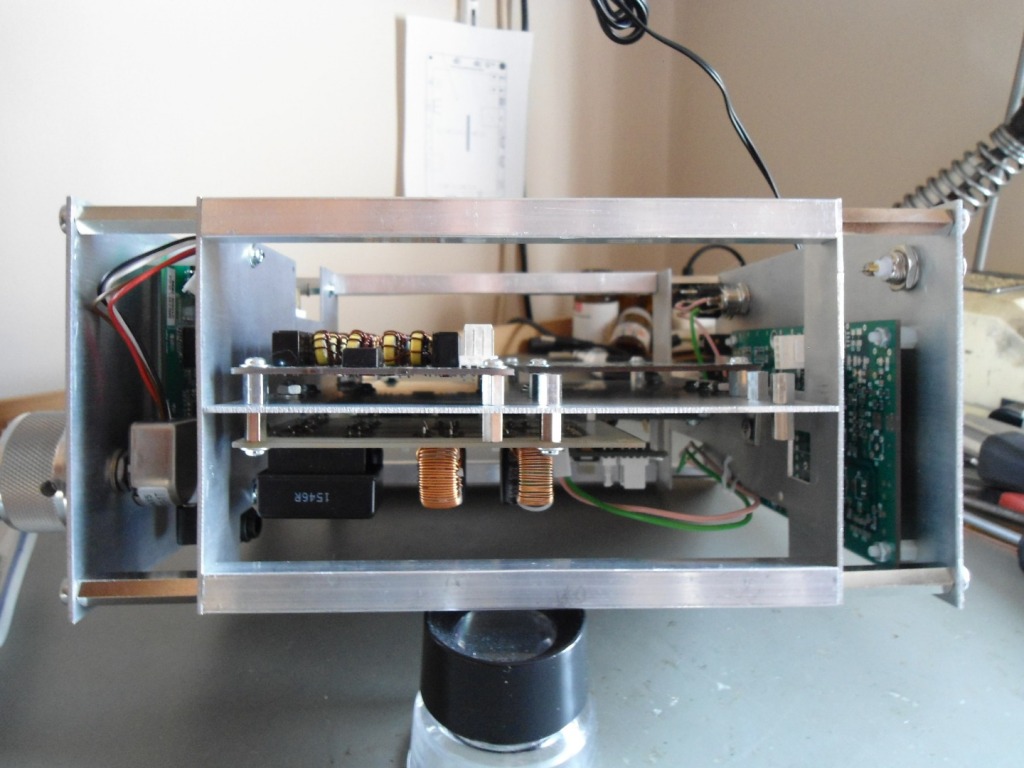

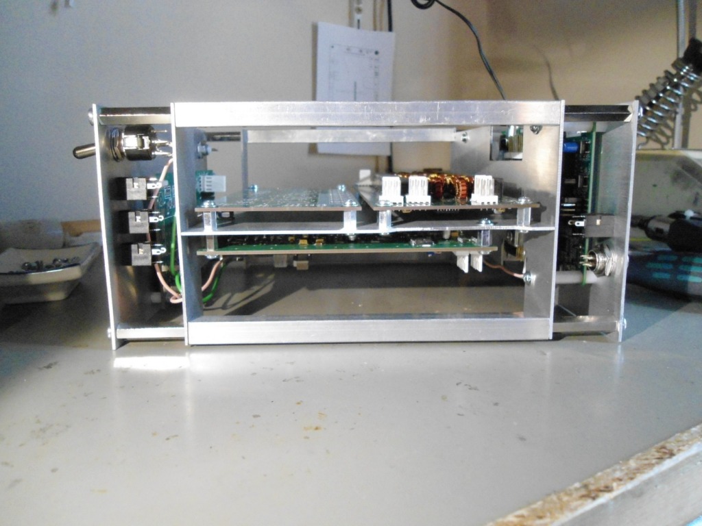

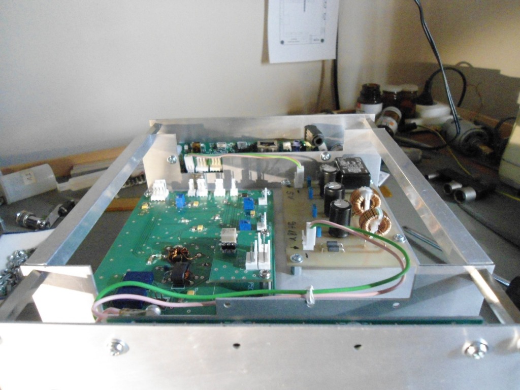

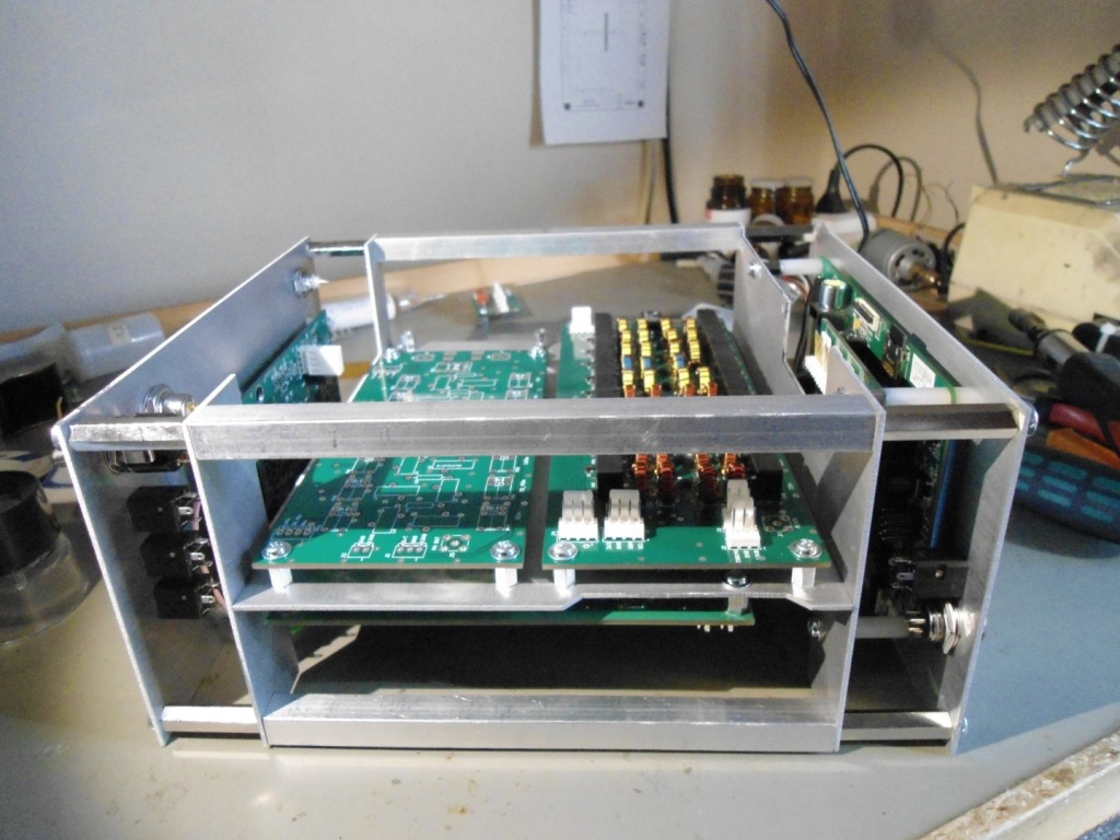

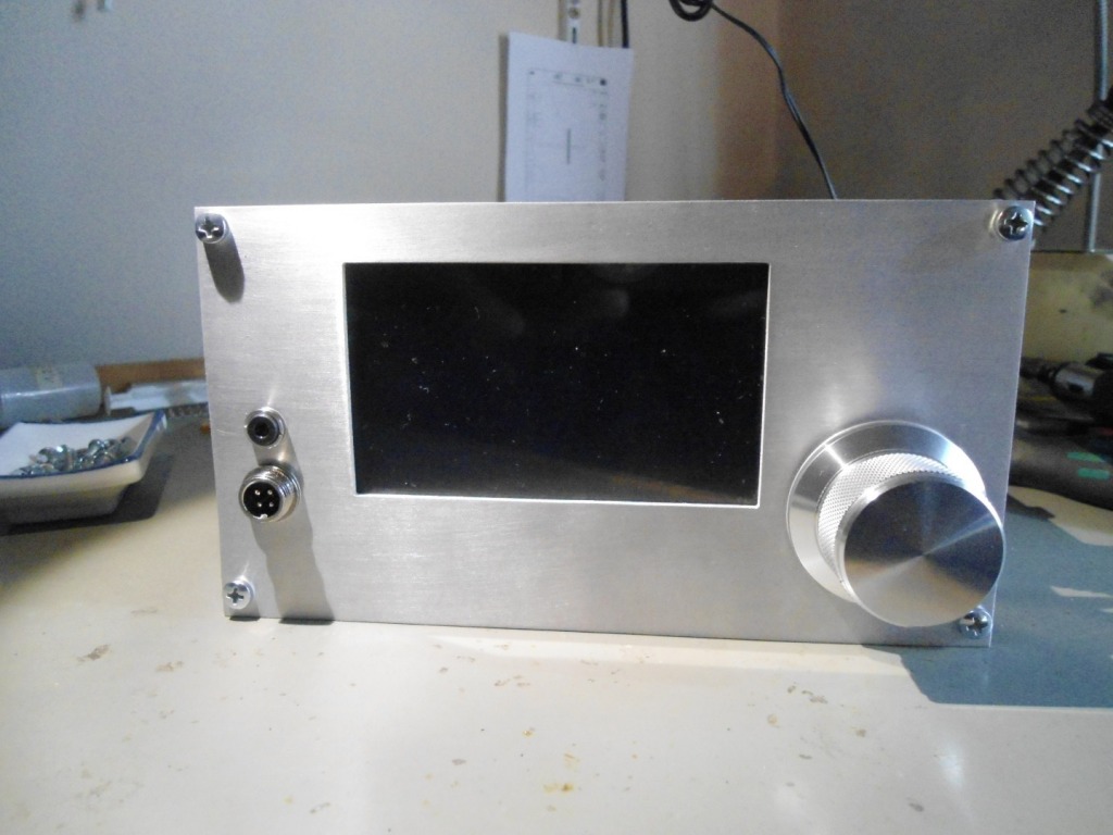

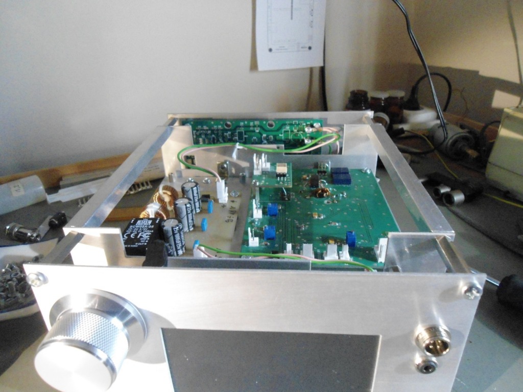

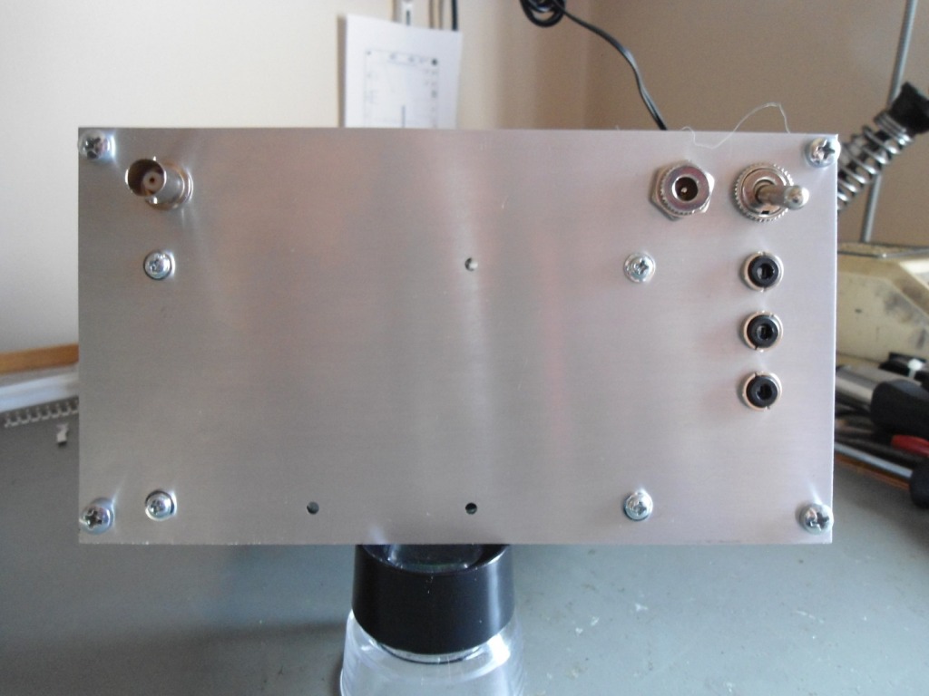

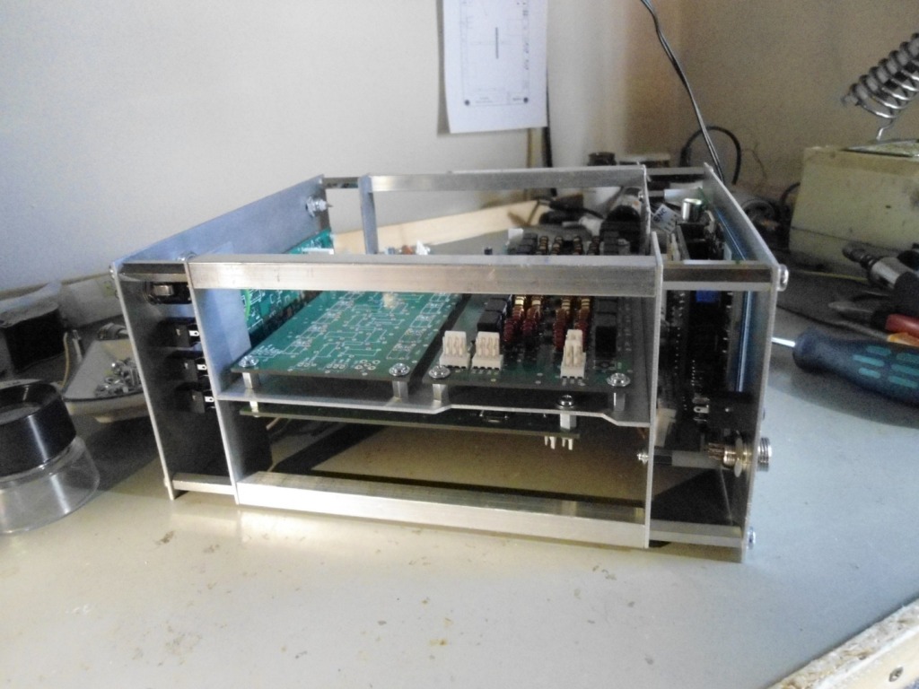

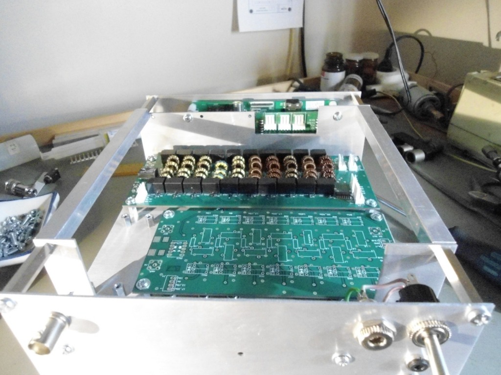

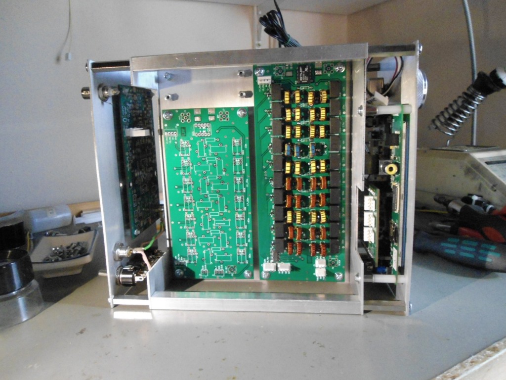

Po uruchomieniu części odbiorczej nadszedł czas na chassis. Moja wersja Husarka DSP składa się z płytek DW + udostępnionych LPF, BPF, PA przez Maćka SP7ROH. Chassis zostało wykonane w całości z blachy aluminiowej o grubości 1,5mm. Mimo, że wymiary (190X105X220) są niemal zbieżne z pierwowzorem, jednak konstrukcja nieco odmienna. Płyta główna została umocowana na czterech kątowniczkach montażowych, dzięki czemu do czasu założenia obudowy całość trzyma się samodzielnie (bez prętów kwadratowych).Wówczas można przeprowadzać bez przeszkód montaż i regulacje. Całość zostanie docelowo zamknięta od góry blachą w kształcie odwróconego U i przykręconą do dolnych belek.

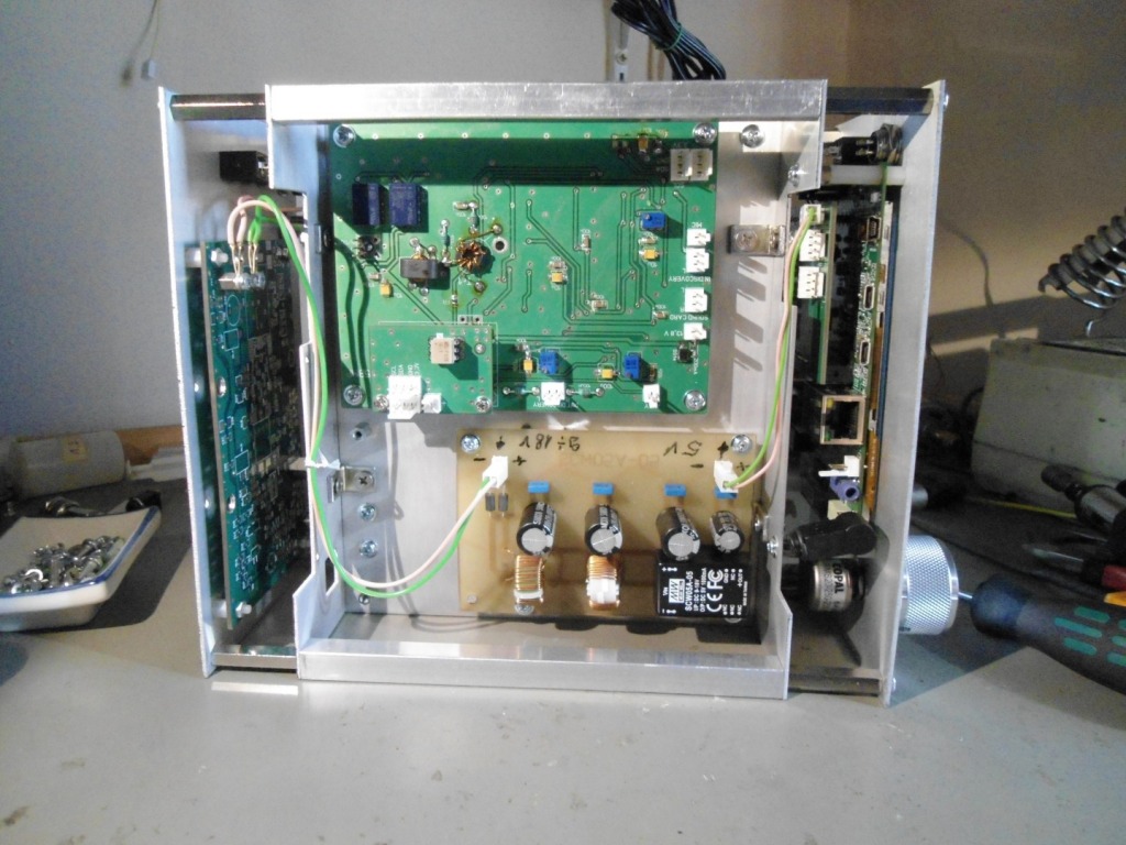

W górnej części obudowy, obok płytki LPF, zostało miejsce na mostek SWR. W dolnej części jest więcej miejsca, w moim wypadku znajdzie tam swoje miejsce przetwornica Discovery, zaś czas zweryfikuje co jeszcze.
Udostępniam pliki pdf. (skala 1:1). Można wykorzystać do trasowania i wycinania „na piechotę” chassis. Doskonale na chassis nada się również laminat do PCB. Należy jedynie pamiętać, że w wypadku użycia materiału grubszego niż 1,5mm ulegnie zmianie długość dolnej blachy obudowy. Dolna blacha chowa się za przednim i tylnym panelem, a jej maksymalna grubość nie może być większa niż 2mm. Górna blacha U ma nachodzić na przedni i tylny panel.
Dla lepszego zobrazowania całości dołączam użyte normalia.
W folderze DWG dołączam projekt CAD na podstawie którego chassis zostało wycięte wodą.
