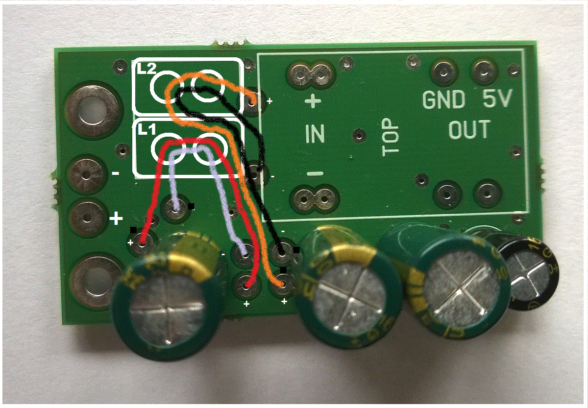

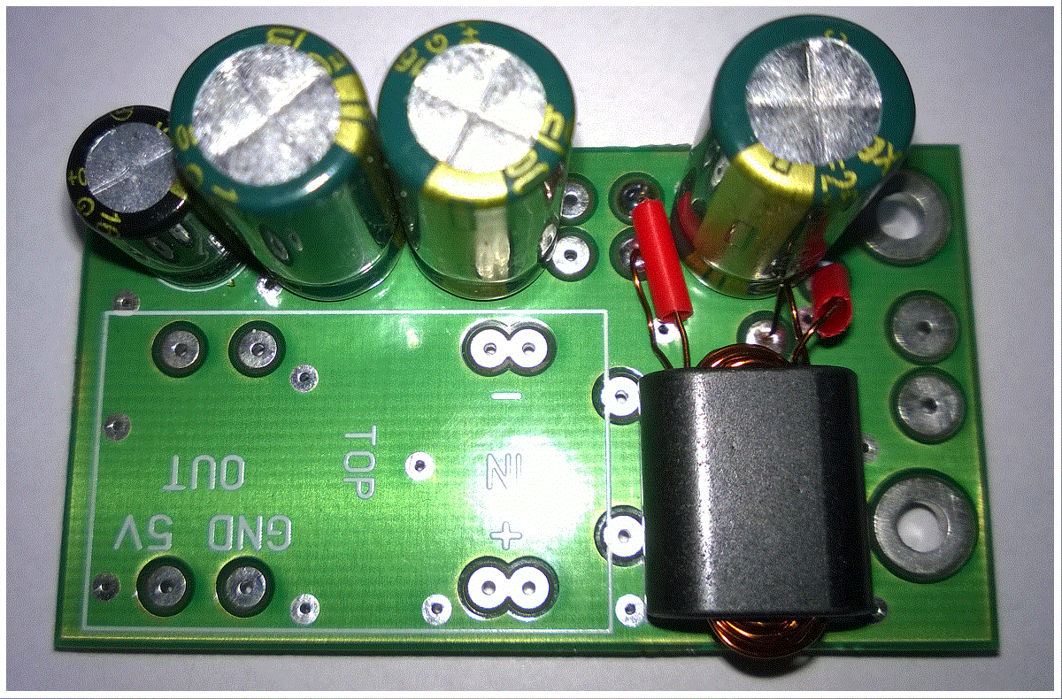

Witam Husarkowców DSP.Podobnie jak u Bogdana u mnie też krok w przód.Zacznę od zabawy z przetwornicą.
Na początku wykonałem cewkę L1 wg SP8BAI z postu #441.Jednak po obejrzeniu zdjęć umieszczonych przez kolegów coś mi w tym rozwiązaniu nie do końca pasowało.Owszem 20cm+kilka dodatkowych cm przy skręconych przewodach wypełni nam rdzeń dość szybko ale czy taka indukcyjność wystarczy?Prawdę mówiąc nie wiem,dokumentacja nic nie mówi na ten temat.Schematy kolegów SP5BMP i SP7ROH też mówią nie do końca to samo.Staram się korzystać ze schematów Janusza ale jak mam wątpliwości to patrzę też dla porównania na schmaty Maćka.Na jednym napisano L1,L2 nawinąć dwoma drutami nawojowymi 0,4mm a na drugim L1,L2-4x0,4mm.To nie jest jednoznaczne.Na zdjęciach zauważyłem,że Koledzy stosowali chyba jeden rdzeń BN43-202 zamiast dwóch i przypuszczam,że nawijali czteroma przewodami jednocześnie na jednym rdzeniu do wypełnienia.Działać zapewne będzie bo i ze zworami zamiast cewek L1,L2 też by działało.Pytanie tylko kiedy filtracja zakłóceń od zasilania będzie lepsza?Jaka indukcyjność wraz z pojemnościami lepiej zrobi naszym Husarkom DSP?

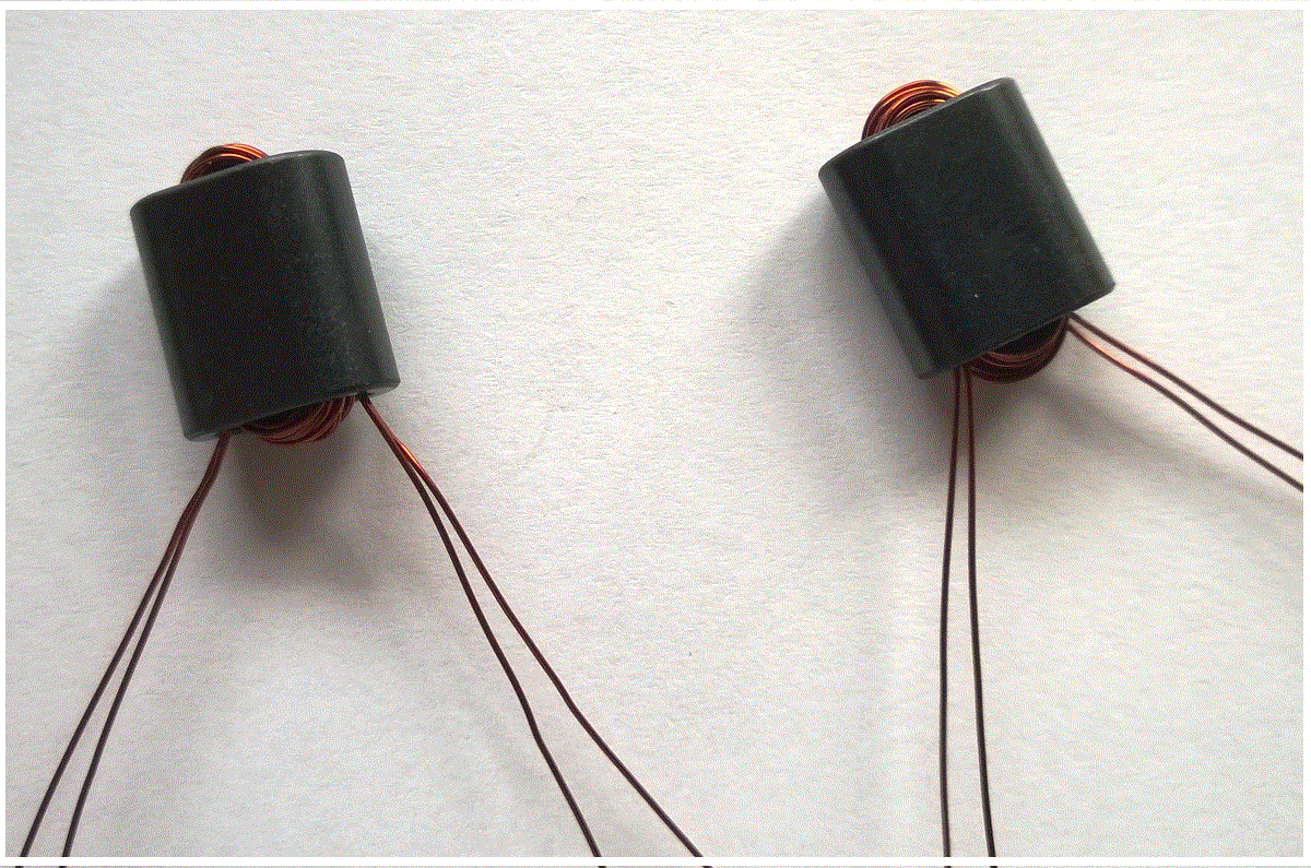

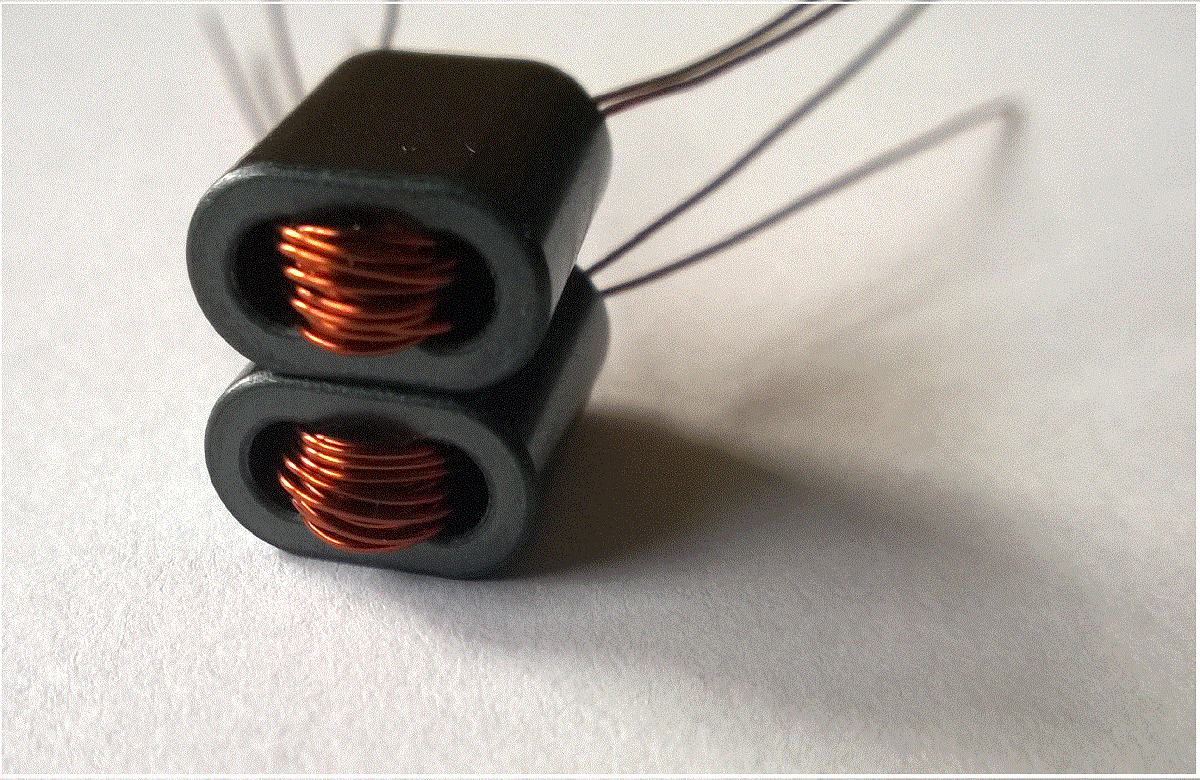

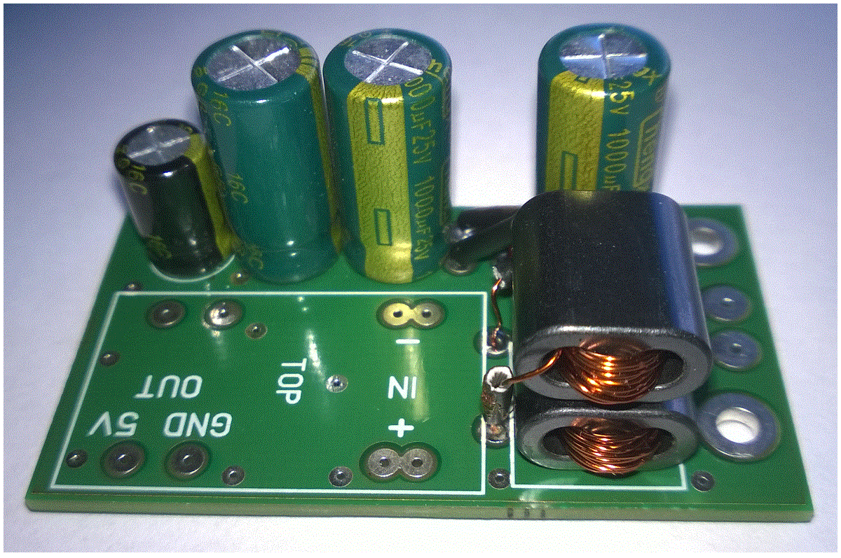

Moją wersję postanowiłem wykonać jak proponuje SP5BMP na dwóch osobnych rdzeniach.Chciałem przy tym zmieścić jak największą ilość zw drutem DNE 0,4mm na środkowych kolumnach obu rdzeni.Nie skręcałem przewodów gdyż tylko wtedy ilość zw będzie większa.Na początek uciąłem ze szpulki 1,5m przewodu DNE 0,4mm.Złożyłem go na pół i nawinąłem dwoma przewodami jednocześnie na środkowej kolumnie rdzenia BN43-202 po 14zw dla obu cewek L1.Zmierzona indukcyjność dla jednego uzwojenia wyniosła w przybliżeniu 640uH i zostało trochę przewodu.Następny kawałek uciąłem na długość 1,4m co po złożeniu na pół dało długość 2x70cm DNE 0,4mm.Tym razem udało się nawinąć jedynie 13zw dla obu cewek wchodzących w skład L2.Wniosek z tego,że nie zawsze można nawinąć tyle samo,zależy to pewnie od ułożenia przewodów w otworach rdzenia BN43-202.Zmierzona indukcyjność jednego uzwojenia wyniosła tym razem 570uH.Można więc przypuszczać,że indukcyjności L1,L2 dla każdego z uzwojeń >12zw powinna wynieść >500uH przy takim jak opisałem sposobie nawinięcia cewek.Czy to prawidłowe wykonanie cewek L1,L2 do przetwornicy?Nie wiem.
Zostało wlutowanie scw05a-05 ale na razie nie wiem gdzie można ją kupić.Kilka zdjęć z montażu cewek:

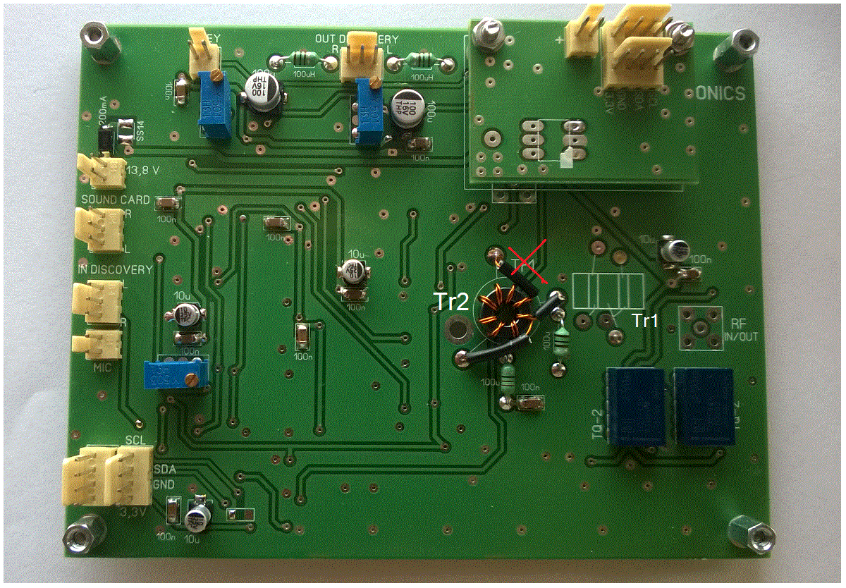

Następnie zająłem się częściowo zmontowanym już modułem radiowym.

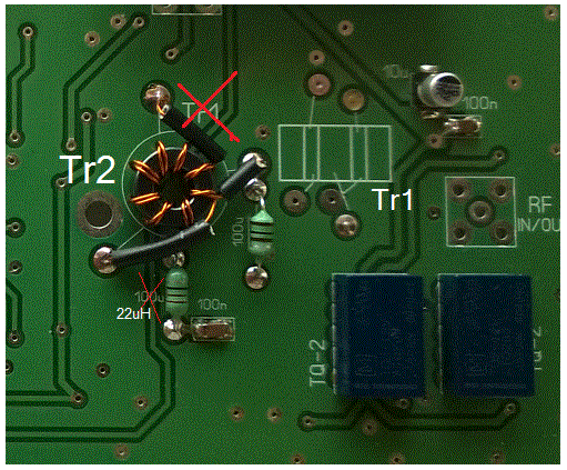

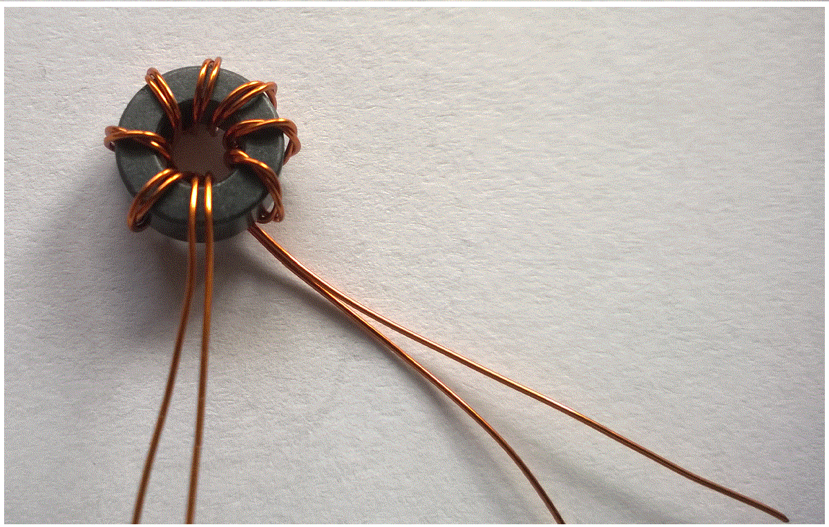

Nawinąłem Tr2 2x8zw na FT37-43 dwoma skręconymi przewodami zgodnie ze zdjęciem i schematem SP5BMP.Użyłem przewodu DNE 0,35mm i wyszło jak na zdjęciu.Przy okazji okazało się,że aktualna pcb modułu radiowego z aukcji zawiera drobny błąd opisu Tr1 w stosunku do schematu płyty radiowej z dnia 20.12.2016.
Jest też chyba błąd w opisie dławika 100uH.Na w/w schemacie ma on wartość 22uH i taki umieściłem na płytce.
