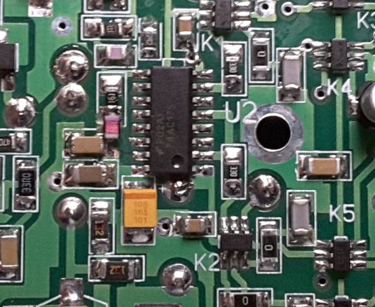

Przemku widzę, że jesteś dobrze zorientowany odnośnie Si570 . Dalej potwierdzam i proponuję Si570 LVDS 3,3V. Można zastosować BBC000141DG a czemu nie stosować np. BBC000507D tak jak i wiele innych ? Układ BBC000507D mam w swoim Husarku. Można również zastosować CMOS i to już tu było poruszane. Opublikowany program husarekDSP_18012017A jest wersją stabilną. Autor dalej pracuje nad jego rozwojem i zmiany już tu były poruszane na Forum. Od tamtego czasu dodany został pomiar WFS i equalizer w torze Txa. Kilku kolegów otrzymało go do testów.
Andrzeju, cewka L2 dodana została po oddaniu dokumentacji do produkcji. Służy ona do zwiększenia wzmocnienia dla wyższych częstotliwości. Nie ma problemu aby ją wlutować. Zamieszczam fragment płytki z tym elementem. Pozdrawiam wszystkich budujących, Janusz.
