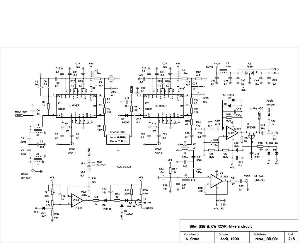

Załączam schemat Rx-a na dwoch AD831. Pierwszy pełni rolę mixera Rx-a a drugi prod.detektora. Osobiście całego Rx-a nie robiłem tylko prod. detektor, który działał bez problemu.
To prawie kopia z noty katalogowej, więc działa OK.
Pozdrawiam Andrzej
