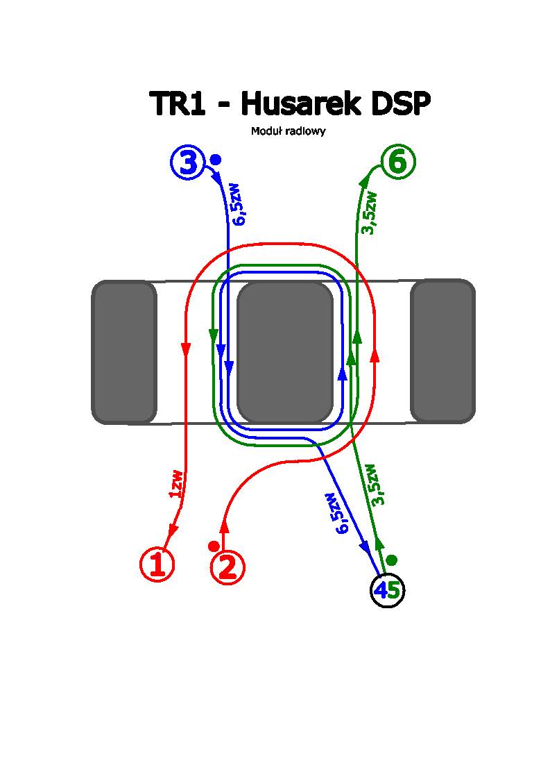

Post: #376
RE: HUSAREK DSP
Poprawiłem rysunek TR1. Starego nie mogę już usunąć. Zamieszczam nowy.
Pozdrawiam Wszystkich,
Mirek
