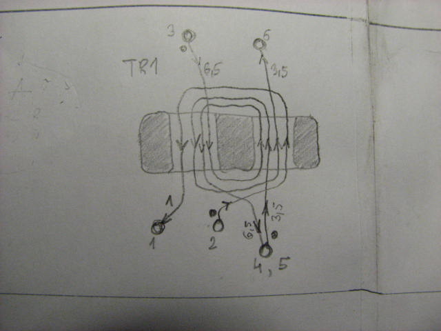

Darek,
spróbuj coś takiego jak na rysunku.
Bierzesz dwa kawałki drutu nawojowego jeden ok 10 cm drugi 15 cm. Oczyszczasz każdy na jednym końcu na długości 10-15mm , skręcasz je razem i lutujesz oba. Dalej jak na rysunku.
Startujesz od odczepu. Dalej dłuższy koniec jednego z drutów do lewego otworu (3), krótszy do prawego (6). Po przełożeniu przez otwory masz po przeciwnych stronach dwa końce drutu po wykonaniu 0,5 zwoja i odczep (4,5). Nawijasz w przeciwnych kierunkach dalej dwa uzwojenia. Każdy z końców drutu przekładasz ponownie i już masz po 1 zwoju i odczep po tej samej stronie rdzenia. Przekładasz ponownie i masz już dwa uzwojenia po 1,5 zwoja. I dalej tak samo, nawijasz je w przeciwnych kierunkach i jedno kończysz po 3,5 zwoja, drugie nawijasz dalej i kończysz po 6,5 zwoja. Układ końców pasuje wprost do otworów na PCB. Oczyszczasz końce (3) i (6). Lutujesz na PCB odczep i oba końce i TR1 masz umocowany do PCB jak na publikowanych wcześniej zdjęciach.
Teraz, już na PCB, dokładasz 1 zwój trzeciego uzwojenia na środkowej kolumnie rdzenia, to znaczy lutujesz końcówkę (1), przekładasz przez pierwszy a potem przez drugi otwór, naciągasz, oczyszczasz i lutujesz (2).
Wychodzi jak na zdjęciach zmontowanych płytek, końcówki przewodów (3)(6) oraz (1)(2) nie krzyżują się, idą wprost do otworów na PCB.
Opis może przydługi i zbyt dosłowny, ale to proste czynności.
