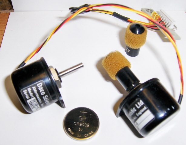

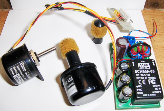

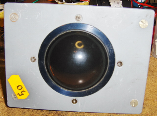

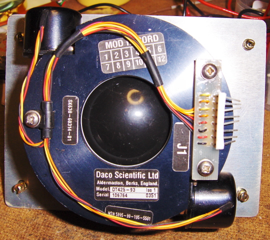

Dokładam zdjęcia ostatnio pozyskanego trackbala i odłączonych od niego enkoderów.
Typ DE128-6 firmy Daco Scientific Ltd. Koszt zakupu trackball'a to niecałe 50zł. (dwa enkodery)
Zasilanie +5V dwa wyjścia przesunięte w fazie o ok 90st. Poziom TTL.
Zdjęcie żródła:
I wydłubane enkodery. Przetwornica Husarka DSP i bateria CR2032 do porównania rozmiaru.
