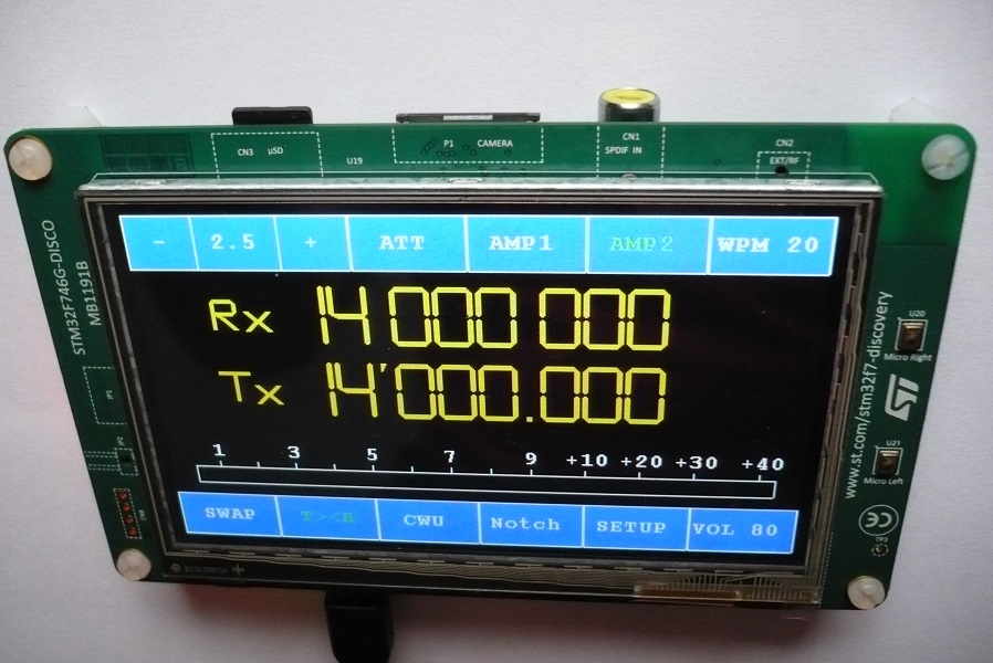

Tym razem podłączyłem enkoder 24imp/obr za 3.50zł.Wszystko działało jak należy i nic nie przeskakiwało.Zawsze w prawo jak i w lewo było prawidłowo i zgodnie z ustawieniami w meni oraz wybranym krokiem przestrajania.Jednym słowem super.Jeśli ktoś ma enkoder 30imp/obr to warto zrobić test i napisać parę słów.
Zauważyłem pewną niedogodność LCD.Nie wiem czy ten defekt występuje tylko w moim module.Problem związany jest z kolorem wyświetlanej częstotliwości przy nadawaniu.Można to sprawdzić nawet na samym module z wgranym softem Husarka DSP bez podłączenia adaptera.
Trzeba mieć zwarte piny na złączach z tyłu modułu co opisywałem i pokazywałem na zdjęciu wcześniej.Następnie trzeba zasymulować pracę Tx.
Można zrobić np.takie ustawienie na LCD:
- pasmo 14Mhz,może być inne
- T><R czyli rozdzielenie częstotliwości odbioru od nadawania,po to aby defekt jeśli jest był dobrze widoczny
- CW czyli emisja ustawiona na CW,to wymusza w tej sytuacji czyli bez adaptera załączenie nadajnika
Wówczas na górze LCD będzie częstotliwość Rx w kolorze żółtym a na dole Tx w kolorze pomarańczy czy może to jakiś rodzaj czerwieni.Wszystko dobrze jak DISCO leży sobie na biurku,ale proszę ustawić go pod kątem 90 stopni do blatu czyli tak jak moduł DISCO będzie pracował w urządzeniu.Teraz należy spojrzeć na niego z góry.Do pewnego kąta defekt wyraźnie u mnie jest widoczny.
Zarówno górna jak i dolna linijka cyferek odpowiedzialnych za wyświetlanie częstotliwości Rx i Tx są żółte.Radio przeważnie stoi trochę poniżej wzroku.Jeśli dodatkowo będzie bliska odległość od radia czyli stosunkowo duży kąt patrzenia na LCD to efekt będzie taki jak na foto wyżej.Co ciekawe jak przekręciłem DISCO o 180 stopni to wada nie występuje.Patrzenie z boków też daje poprawne kolory.Pokazałem koledze aby wyeliminować jakąś wadę wzroku i potwierdził moje spostrzeżenia.
Ciekwy jestem czy jeszcze u kogoś taki defekt jest zauważalny?
