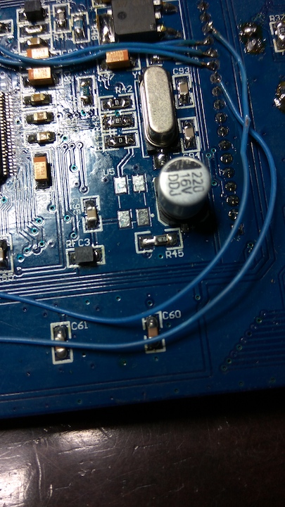

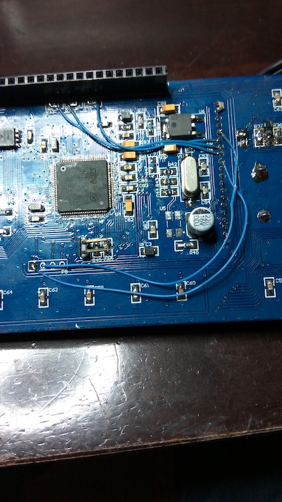

Witam panowie, wszedłem w posiadanie trx M0NKA zmontowanego przez pewnego kolegę, miał być sprawny, wyszło jak zwykle Smile sprawdziłem montaż było kilka zimnych lutów, poprawiłem ale radio dalej nie działa tak jak powinno.

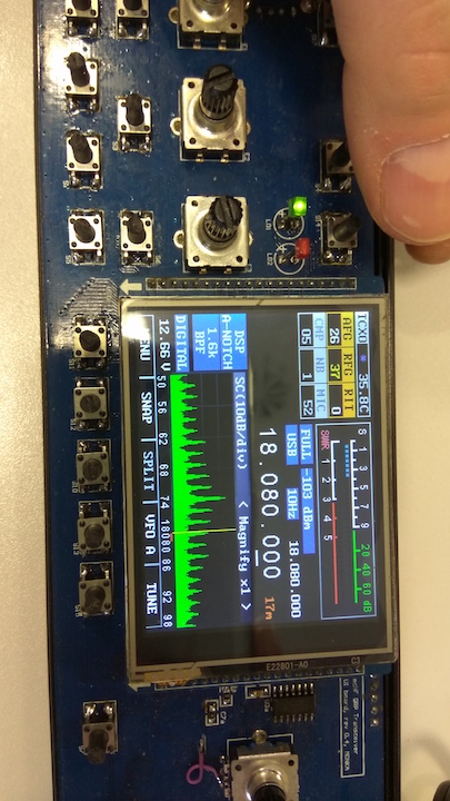

po pierwsze, na wszystkich pasmach bez podłączonej anteny mam szpilki jak na zdjęciu,
po drugie, radio odbiera w zasadzie tylko w pasmach 80/40m wyżej tylko szpilki pokazujące się kilka sekund po uruchomieniu radia.

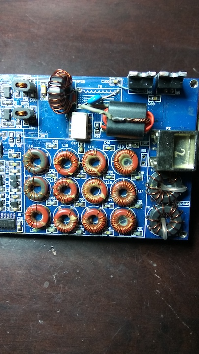

po trzecie moc, PA wyglada nie tak jak na zjęciach ze strony M0NKA, brakuje jednego transformatora, zamiast niego jest kondensator (foto)
moc na 80/40 około 10W, powyżej 3W, a na 10m to juz mniej niż 1W.
generalnie lutownica nie jest mi obca, ale potrzebuję wskazania kierunku, szczególnie jeśli chodzi o te szpilki, PA to pewnie odbuduje tak jak w oryginale.
z góry dziękuję za pomoc i pozdrawiam.
