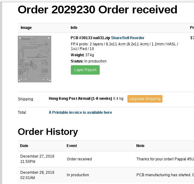

Zamówiłem nowe płytki do miernika w [url= http://dirtypcbs.com]dirtypcb[/url] i jestem mile zaskoczony zarówno ceną jak i sposobem i prędkością obsługi.
Płytkę poprawiłem wczoraj po południu, wieczorem zalogowałem się na dirtypcb i załączyłem plik .zip zawierający pliki produkcyjne Gerber. Strona sama rozpakowuje plik .zip i z miejsca umożliwia podgląd załączonego materiału tak jak to widać na załączonym obrazku: obie strony druku w formie graficznej i tak jak będą wyglądać z miedzią oraz miejsca wierceń (otwory, przelotki). To co widać to link do powiększenia gdzie można wybierać odpowiedni widok na tyle duży, że można sprawdzać poprawność projektu. Zapłaciłem od razu przez paypal i dziś rano niespodzianka - materiał jest już w produkcji. Na każdym etapie dostaję mail-a z informacją w jakim stanie jest zamówienie. Produkcja będzie trwać do 3 dni ale sądząc po obecnym tempie pewnie jeszcze dziś lub jutro dostanę mail-a z informacją, że już po robocie. Podobno jeszcze tego samego dnia wykonane płytki są wysyłane. Wprawdzie termin dostawy to 1-8 tygodni ale liczę na pierwszą z tych wartości ;-) Dopłacając ok. 12$ można zapewnić sobie dostawę kurierem w ciągu 3-4 dni.
I w końcu cena za płytkę (różnica w cenie 1 i 10 jest nieistotnie mała) to z przesyłką ok. 20PLN (82/114mm) za sztukę a więc od 3 do 4 razy mniejsza niż w kraju. O jakości powiem jak materiał dotrze.
