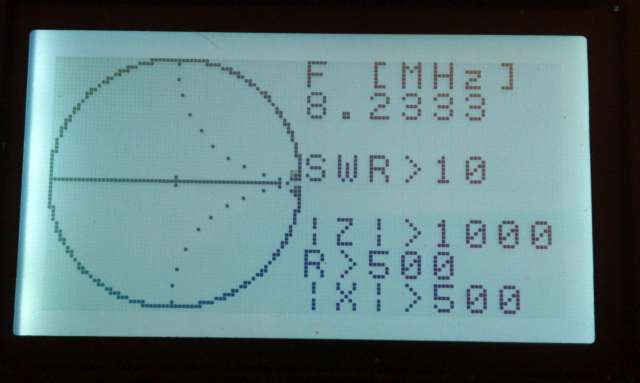

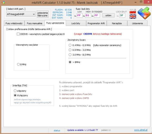

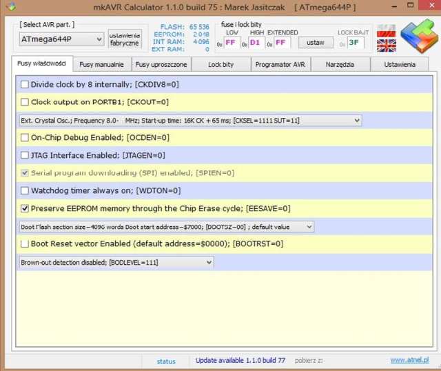

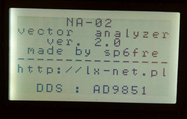

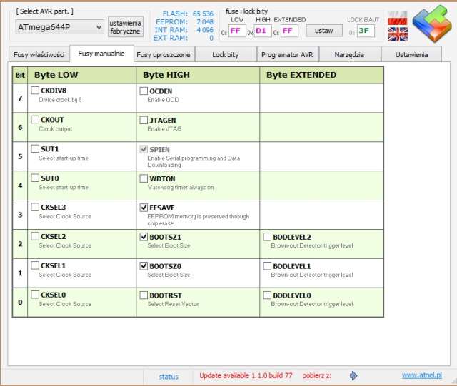

Wykonałem opisane modyfikacje na pcb (włącznie z przecięciem ścieżki pod pinem 38 procka). Zaprogramowałem ATmege nowym softem i "prawie" działa. Prawie polega na tym, że po włączeniu miernik się nie uruchamia. Dopiero po zwarciu na chwilę pinu reset (złącza programatora) z masą zaczyna pracować. Może coś z fusebitami mam nie prawidłowo.
Wykonałem kalibrację. W zależności od kombinacji naciskanych klawiszy było widać jak punkty przemieszczają się po okręgu lub zbliżają do środka. To co udało mi się uzyskać widać na fotkach. Po podłączeniu opornika smd 49,9 ohm mam wskazanie 1,07.
