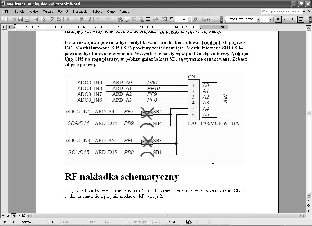

Taki sam zasilacz mam od rutera.Dokupiłem 2 zasilacze 5V i 2A.Oba okazały się złomem.Dokupiłem następne 2szt 5V i 1A.Te są w miarę dobre.Jeden ma 4,5V a drugi 5V.Kabelek też zakupiłem o dł 90cm.Napięcie mierzyłem po załączeniu modułu.
Jedyną zmianę jaką zrobiłem to te zworki.To prawda, moduł ma komunikację z zasilaczem
