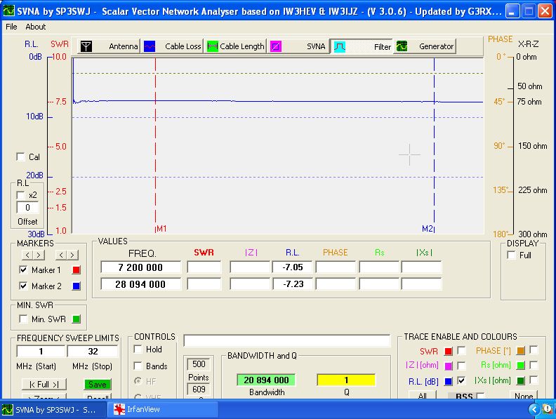

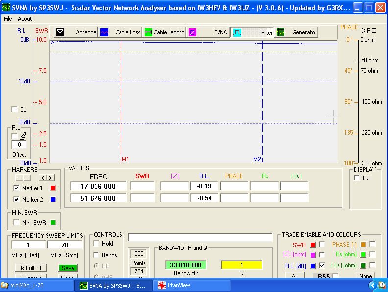

Dopiero dziś mnie coś oświeciło.
Przeczytałem Piotr ostatni post i zaskoczyłem jak genialną radę podsunąłeś.
A to wyniki.
1.zrzut zwarcia we-wy
2 zrzut po włączeniu tłumika 10db.
İmage , İmage
Widać wyraźnie,że tłumik10dB wskazuje 4.12dB czyli wskazania są nieskalibrowane do skali bocznej.

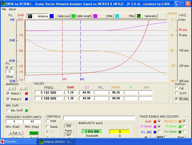

Dorzucę zrzut LPF na 5-7MHz dostrojony na 50om i 90Stopni
İmage ,
Dorobiłem jeszcze jeden tłumik 10dB,czyli mam 20dB a wskazanie 7.05dB
