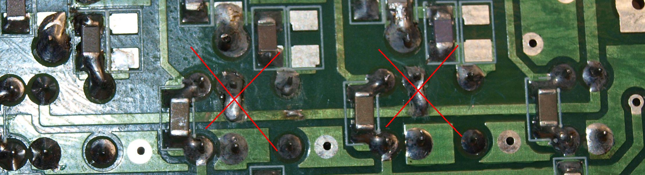

Witam płytka BPF (DWRADIO)brak połączenia pasma 7 i 14 do szyny krosowano drutem
i na zakończenie dnia Husarek ruszył RX pierwszy odbiór się odbił dalej na Weekend podpinianie filtru i pa 20w G6ALU pozdrawiam
