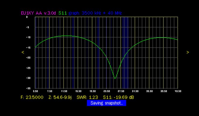

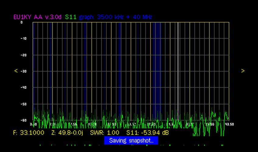

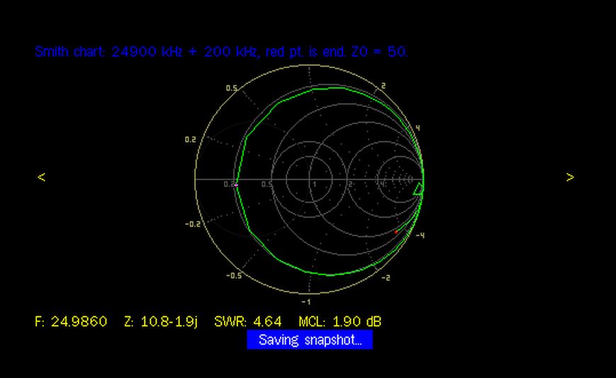

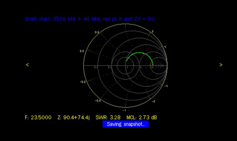

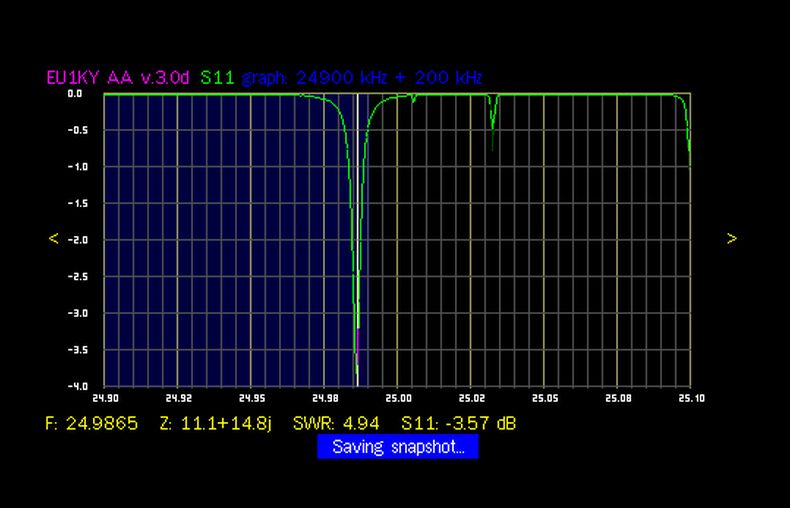

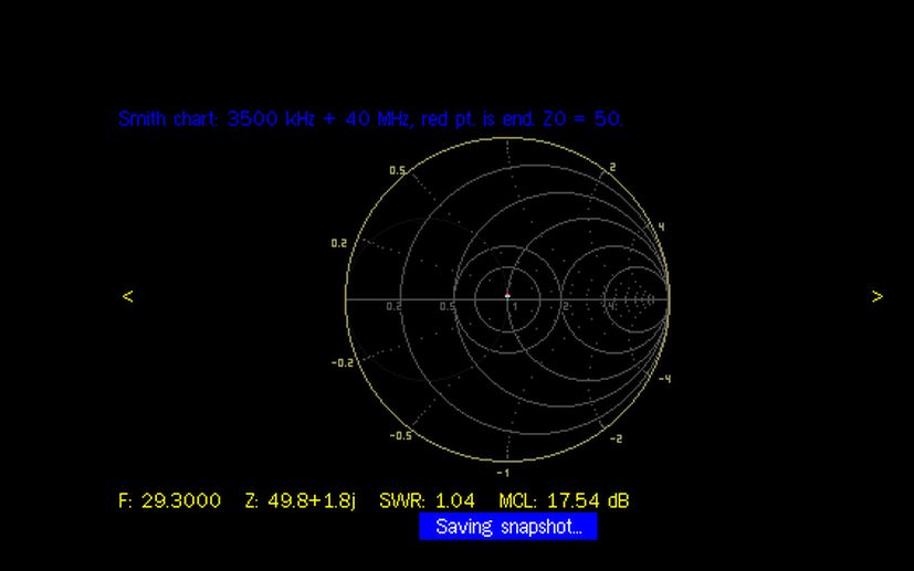

Pomiar S11 w nowym sofcie V3.0d Rload - 50 om firmy Mini - Circuits oraz nieznanej firmy.Dalcze pomiary: kabel koncentr d-1mm - nawinięty na FT50- 43 - 250uH
kabel koncentr - rosyjski d- 1,2mm na RRH-50-90- 120uH
skrętka komputerowa 1,5 m. Kable zakończone R-50 om
kwarc 25MHz -
