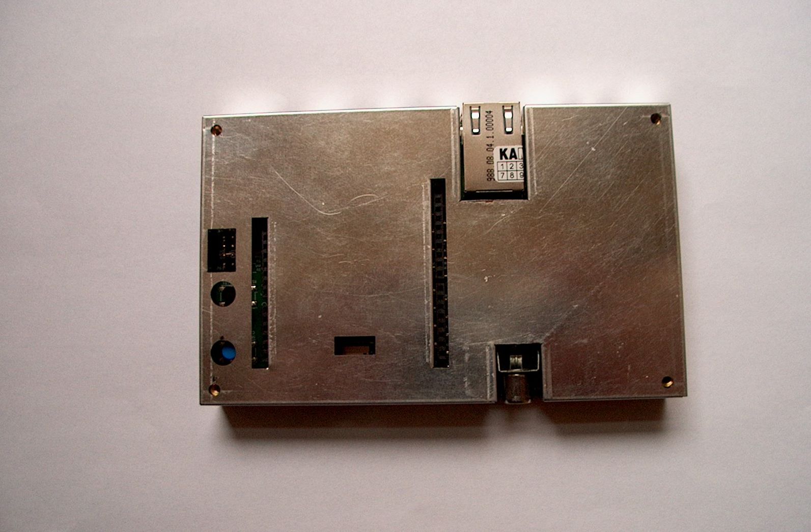

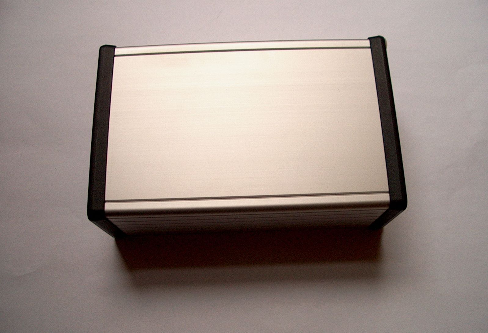

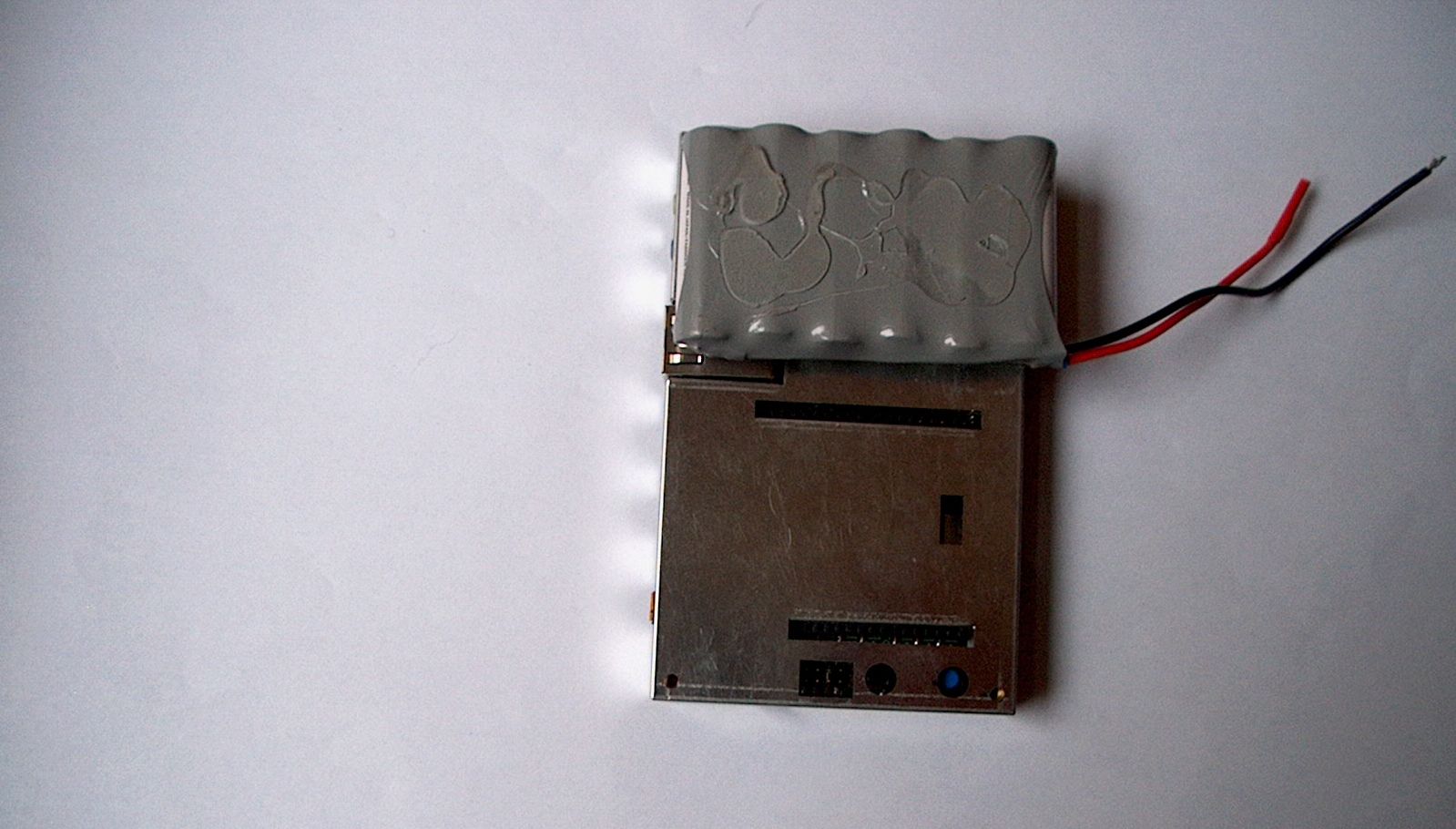

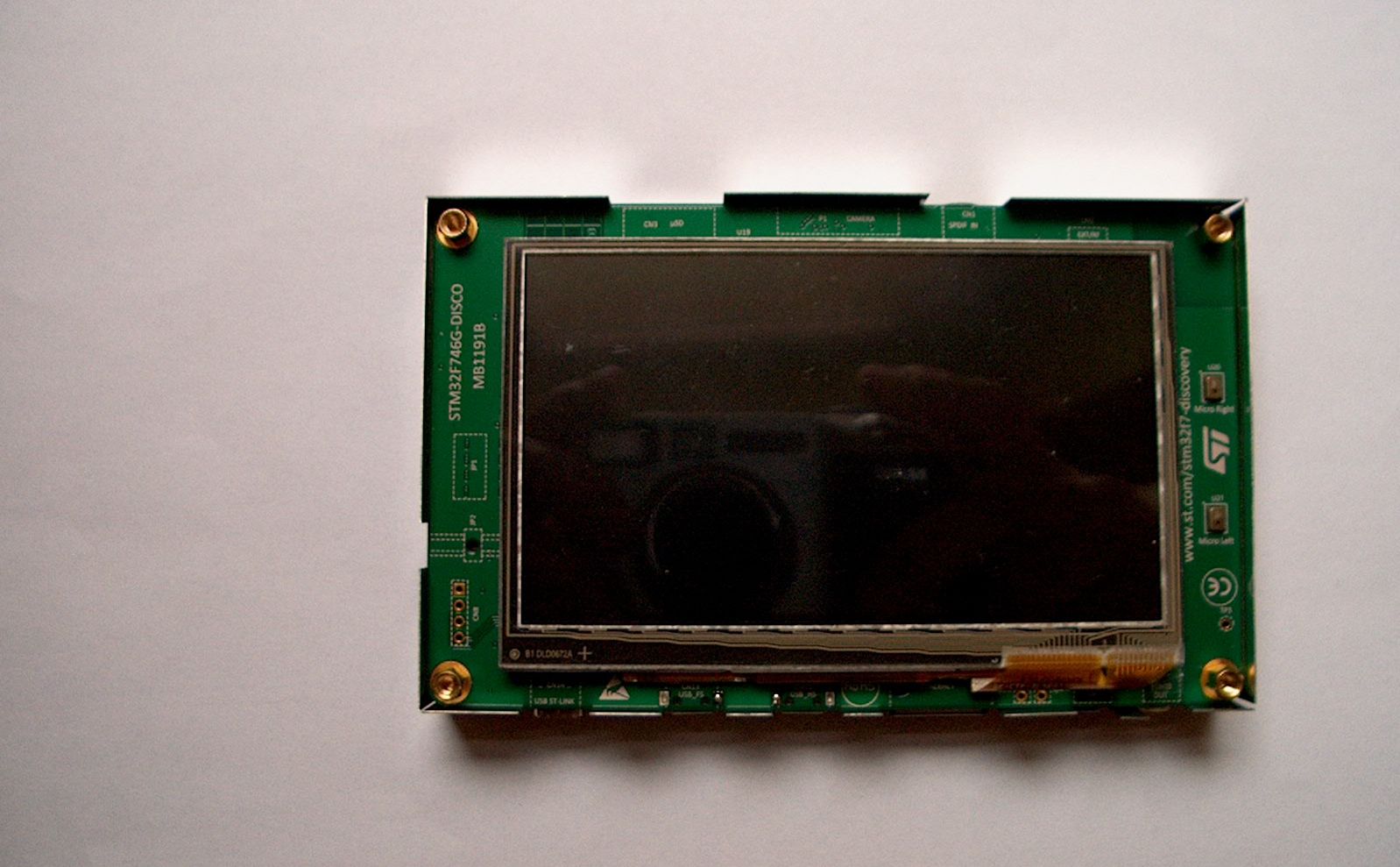

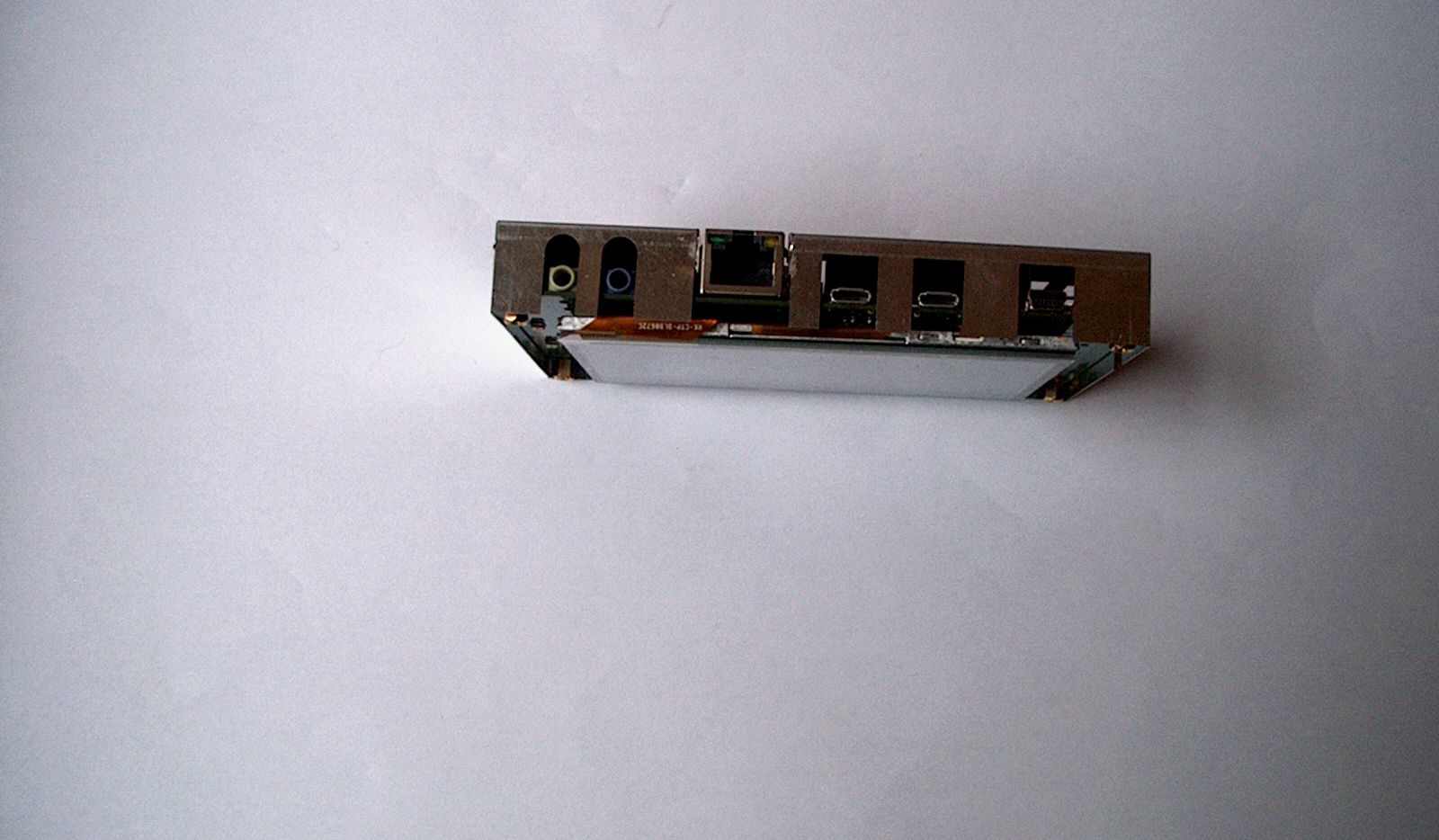

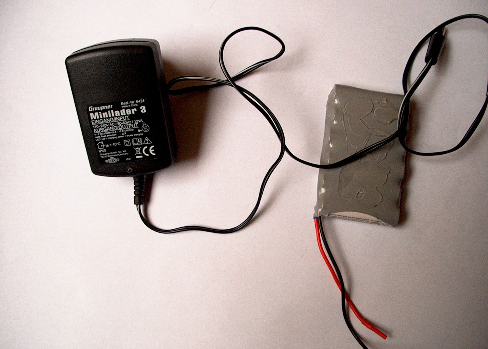

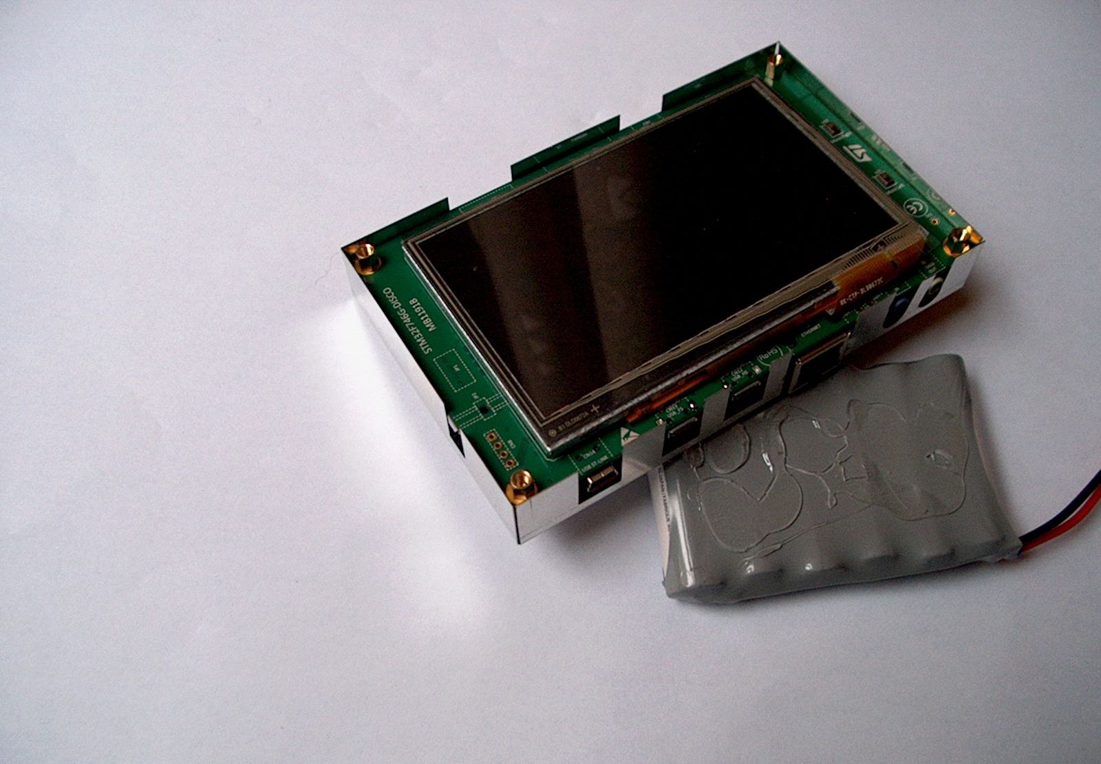

Propozycja obudowy i ekranowania. Ekranowanie wykonane przez kolegę Krzysztofa SQ9KG - obudowa firmy Hammond HM-1455N1601 do tego akumulator, pakiet 6x R6 - 2000mA Sanyo eneloop i ładowarka, zasilanie z aku 7,2V - liniowy stabilizator LDO - 5V. Przyrząd można używać w terenie - wystarczy na 3 godziny pracy.
